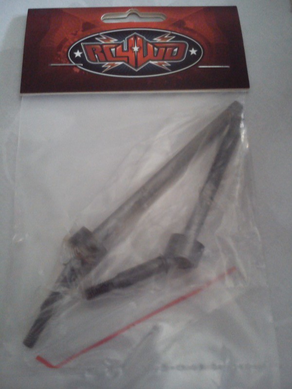

    Dans la boite aux lettres aujourd'hui!!!!
    Merci Fanatic RC ----------------> Passage direct en cardans XVD hi hi!!!:D
    Lorskold apprécie ceci.
  20. Teddy
    Les CVD sont très solide, moi aussi c'est passage obligé (y)
