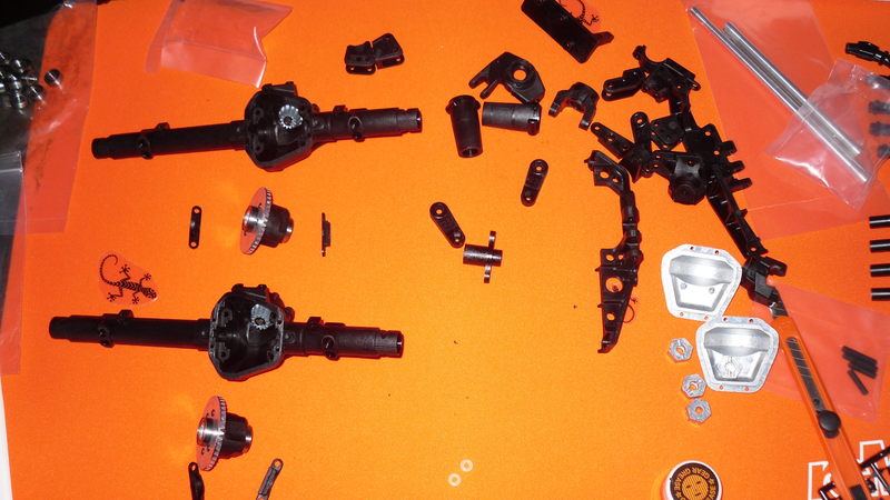

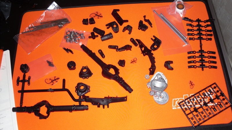

    Assemblage des essieux sous des regards attentifs:
    Le plan de travail fait un peu "vrac" mais bon les Gekrolls aimes bien ça ...

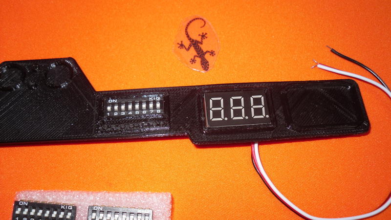

    En plus du montage traditionnel, certaines préparations parallèle commencent à être visible :
    La rampe d’interrupteurs sont des inter DIP visible ici
    https://www.banggood.com/5PCS-2468-W...r_warehouse=CN
    ou là : http://www.ebay.fr/itm/976-Interrupt...LgfOnrolcvLn4Q
    Il existent en 2 3 4 5 6 7 ou 8 cote à cote.

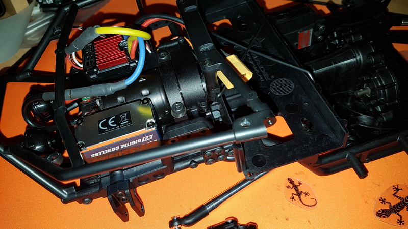

    Voici quelques photos pèle mêle de l'avancement de travaux :
    La petite famille de Gekrolls est toujours très active ....

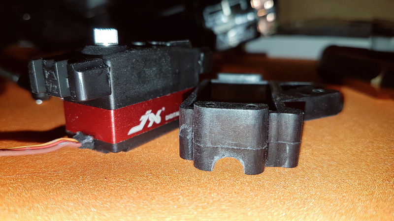

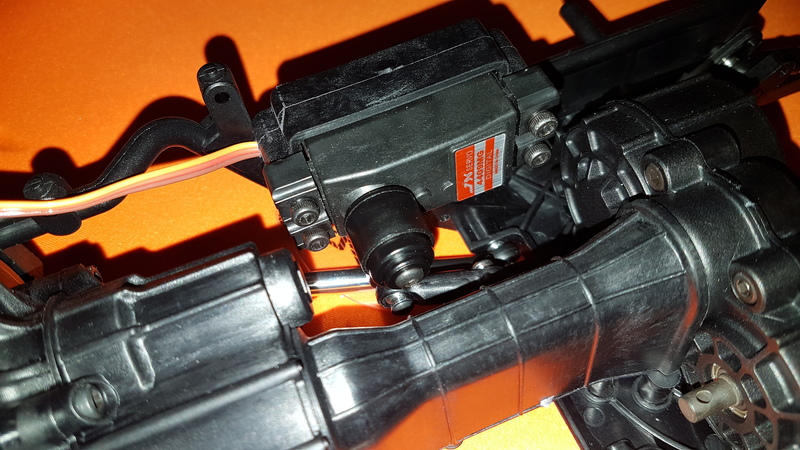

    Le servos low profil pour la boite nécessite quelques coups de Dremel !
    Un servos low profil n'est pas du tout obligatoire ici. Un modèle standard conviens tout à fait
    Y a déjà plus de place sous le capot est le moteur n'est "qu'un" brushed ....!

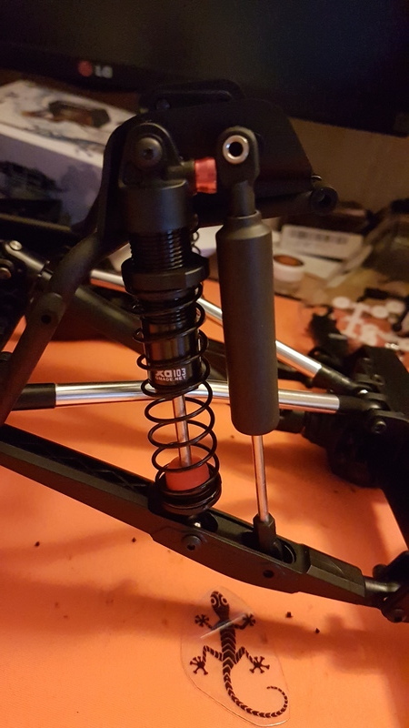

    Coté amortissement, j'ai opté pour une paire supplémentaire (just for the look ! ) en plus de ceux d’origine à l'arrière. Je les trouve un chouilla trop clinquant !
    AAAaah voila ! Là c'est beaucoup mieux comme ça!
    Merci gaine thermo !

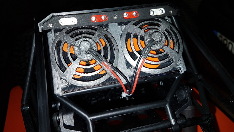

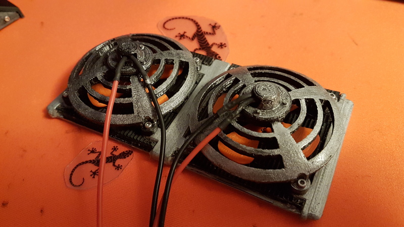

    Le radiateur à double hélice Orange contra rotative à bien avancé lui aussi mais il n'est pas encore terminé
    tout le tableau de bord avance tranquillement lui aussi :

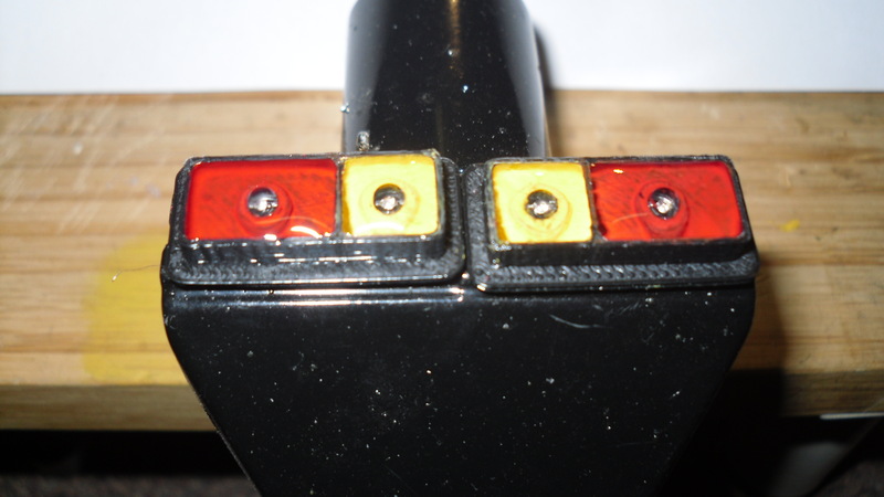

    Le bandeau signalétique arrière quant à lui est en train de devenir fonctionnel tout comme les phares avant:
    La finition résine que je vous ai présenté ... l'an dernier ... sur des feux en impression 3D ....leur sera appliqué bientôt.

    Les feux et le radiateur a double ventilo est en place . Ils sont motorisés !
    La rampe de feux arrière et peinte et les led sont posées et en attente de l'opération remplissage résine !
    Naturellement tous les feux seront fonctionnels .... Enfin normalement:hihi:

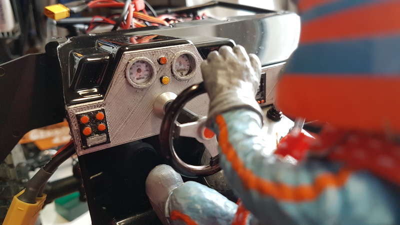

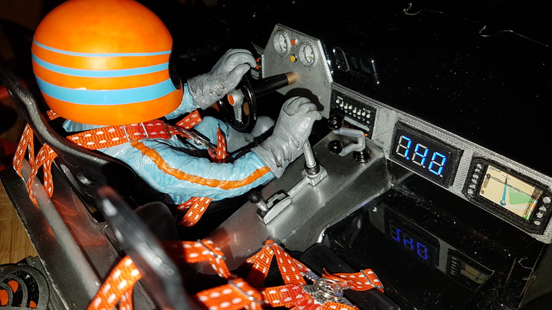

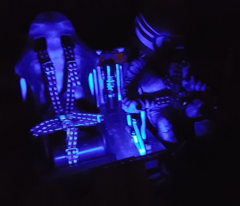

    Voici quelques photos tout d'abord sans flash :
    Mais avec un effet Néon
    En même temps, c'est pô un néon :
    En fait ça flash un poil fort la nuit !
    l’effet illumination du cockpit n’était pas prévu a l'origine
    Il s'agit Juste d'un "dommage collatéral"
    Voila les mêmes avec le flash cette fois !
    Juste en passant : un grand merci a un certain @seeboker pour son tuto sur les harnais (y)

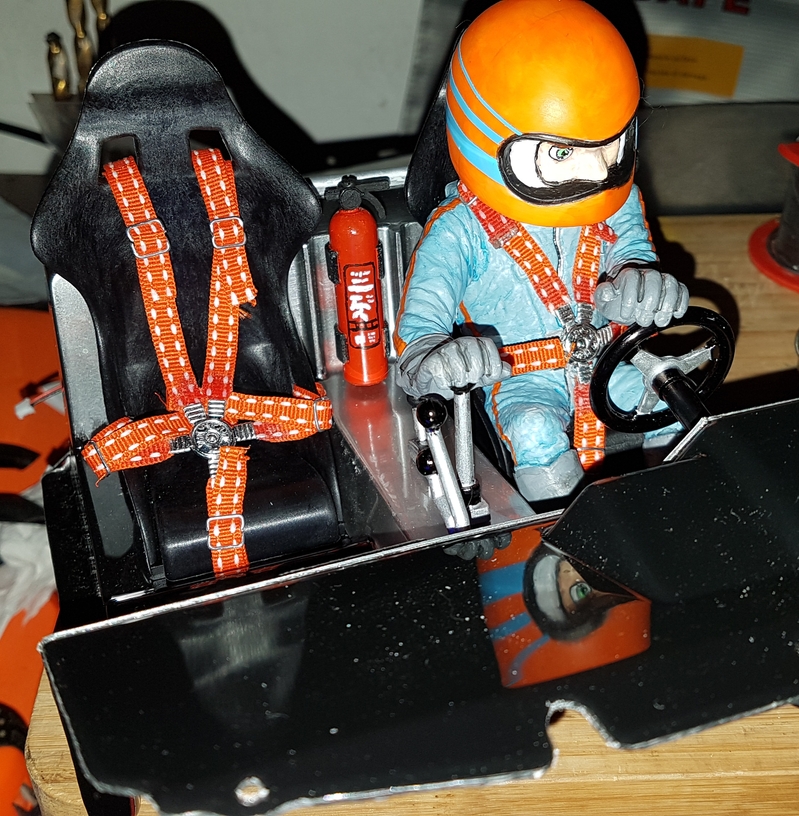

    On continu avec les aménagements spécifique!
    Là les Gekrolls se sont vraiment activés toute la nuit.
    Leur mission:
    trouver ou loger une batterie 2s réservé à l'alimentation autonome des ventilos, de l'éclairage et justifier l’utilisation vu voltmètre intégré au tableau de bord !
    Pourquoi me direz-vous ?
    Tout simplement en cas d'alimentation 2s ou 3s du GOM, aucune intervention ne sera nécessaire et cela ne diminuera pas l’autonomie de propulsion.
    Ce matin j'ai donc trouvé leur solution : dans la nuit ils ont confectionné un boitier en impression 3D pour accueillir ladite batterie. En plus pour que cela reste esthétique ils lui ont donné la forme d'un réservoir U4 !
    Original non !
    Là il n'est pas encore assemblé ni peint mais il viendra se loger parfaitement sous les ventilos entre les support amortisseur arrière !
    En plus les Gekrolls en ont profités pour personnaliser les rings de roue. Là encore, je n’ai pas su les en empêcher !
    L assemblage est effectué a la colle cyanoacrylate mélangé a du Micro ballon ( poudre de fibre de verre)
    c'est très léger , forme des congés aux jonctions des pièces et se ponce facilement
    Voila le faux réservoir assemblé avec au premier plan les fines lamelle d'aluminium pour former les cerclages de fixation
    Le tout une fois en place
    Vu du dessous il reste encore suffisament de distance entre le faux reservoir les liens de pont supérieur :
    L'adjonctiion d'une durite silicone, d'un support sur l'arceau viennent parfaire le look maquette de cet engin !

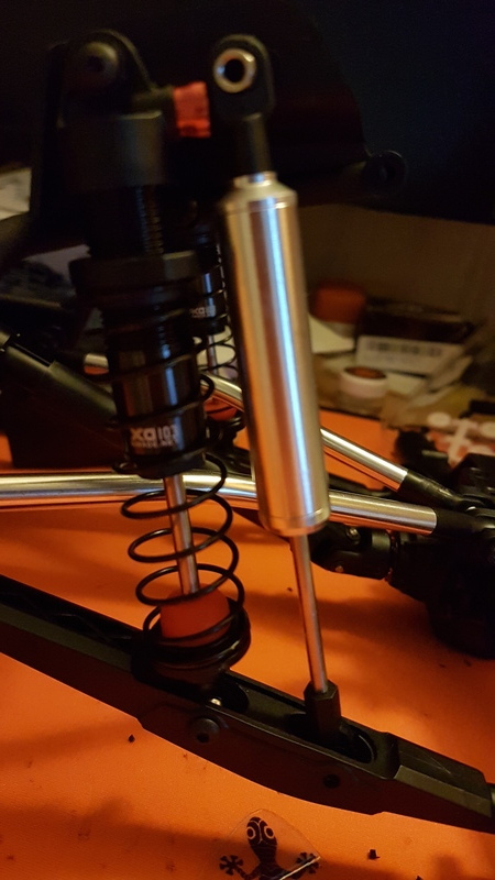

    Au passage, montage de l'option "aluminium rear shock brace"
