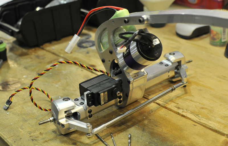

    Quelsques news de la suite du chantier...
    Pour des questions de garde au sol ventrale, j'ai décidé de cintrer à la main la poutre centrale.
    Petit ajustage à la main d'un bout d'alu massif dans le U en alu afin de fixer solidement le U sur les ponts :
    L'ensemble monté :
    J'ai finalement décidé de reculer les points d'ancrages du U afin de loger les lipos :twisted:
    Avec un servo TH (je vais essayer...) 24kg Titane...
    Avec les roues !
    La suite au prochain épisode ! :) :p :mrgreen:

  3. R-type
    R-type membre
    571
    il est superbe, mais je me demande si le fait que le point culminant du châssis soit beucoup éloigné de l'axe des pont ne risque pas d'engendrer un comportement curieux en croisement de pont. Mais ça n'est peut être pas gênant.

  12. tibure
    tibure membre
    1 369
    +1 avec le comportement, je serait curieux de voir la torsion obtenu dans cette config, je pense que tu aura besoin de compensé la direction par rapport a la torsion, je pense que tes ponts seront decalés lors de la mise sous contrainte de la poutre.

  13. eFly
    eFly membre
    1 034
    J'aime le concept...
    Sur le papier je pense que le centrage de la poutre ne changerais pas de façon significative le comportement sur les obstacles.
    le Chassi Mantis possède une forme semblable et ça marche tonnerre (c'est vrai que c'est un mix torsion-droop)
    Je pense que ce proto est une première mondial :)
    CamCam allez un petit topique sur RCC.com pour montrer aux riquains, que de l'autre cotes de l'Atlantique il y a des passionner de la discipline ;)

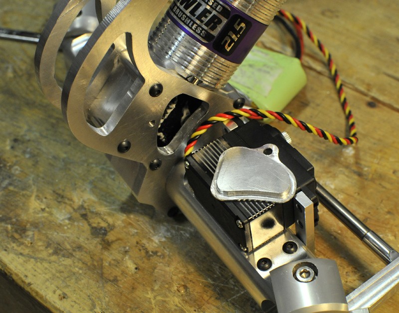

  17. CamCam
    CamCam membre
    1 521
    5
    La suite :
    QQ photos avec un peu de croisement :
    J'ai par ailleurs fini les petits couvercles des boites de pont...
    La suite au prochain numéro... j'attaque les biellettes sur mesure, les supports de servo monoblocs...
  18. tibure
    tibure membre
    1 369
    en effet on s'aperçoit sur la photo que les ponts sont desaxé, avoir a l'usage comment se comporte l'engin
  19. CamCam
    CamCam membre
    1 521
    5
    En fait la photo est trompeuse d'autant que j'ai pas fait les bielettes de direction donc les roues se mettent un peu comme elles veulent...
  20. R-type
    R-type membre
    571
    Les roues c'est trompeur, mais l'axe des moteurs ne trompent pas. Comme le dit Tibure, en croisement les ponts se désaxent.
    Par contre, ça ne sera peut être pas ou peu gênant en regard de ce que ça apporte en garde au sol ;)
