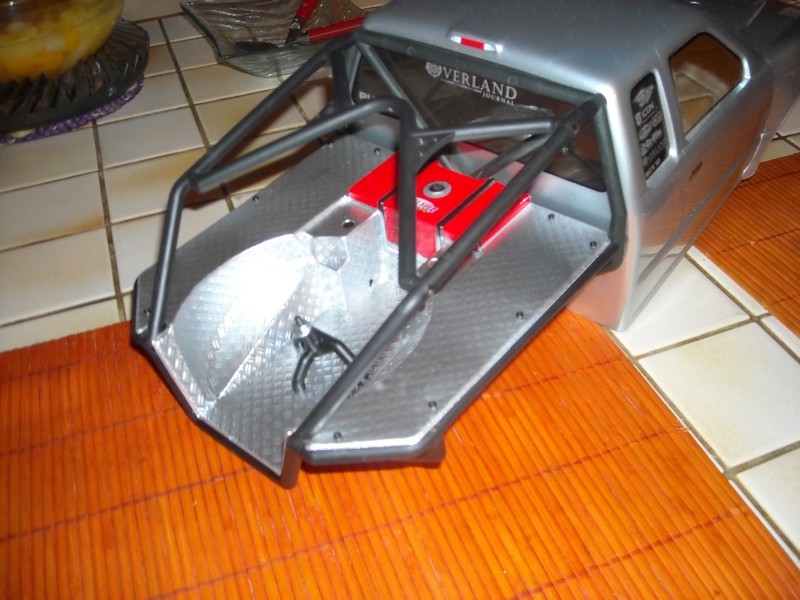

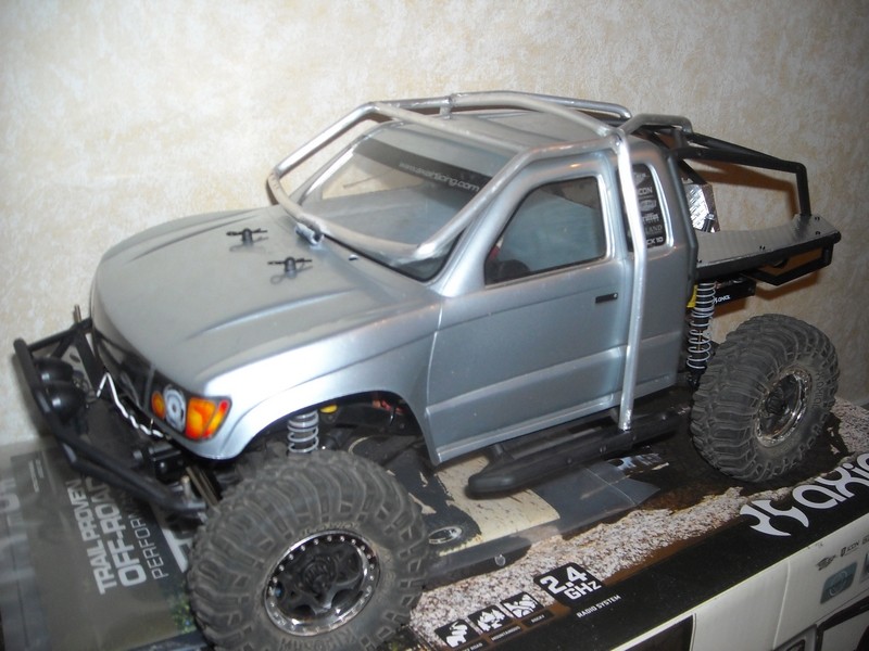

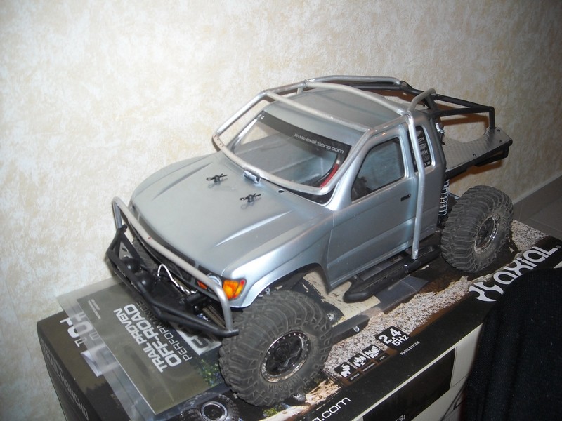

    Voici les premiers clichets de ce que donne mon arceau extérieur, soyez sympa :lol: c'est mon premier, et tout à la main pour les angles etc...
    Le tout est fixé à l'arceau existant, dont j'ai repercé les trous pour que le tube de 6mm s'y enfile après l'avoir mit à 90° et collé cyano.
    J'obtiens donc une parfaite allure entre celui posé d'origine et celui en alu, que se soit en diamètre ou en allure.
    La partie latérale est juste emboitée dans les marche-pieds, aucuns risques donc qu'il se déboîte lors du roulage.
    Le plus important était de protéger le toit qui prend pas mal de pètes avec tout le poids du 4x4 dessus.
    Alors pourquoi il n'y a pas de protections pour le capot... ??
    Tout simplement car c'est la prise de tête, je m'explique :
    Je voulais que l'arceau ne touche pas la carro' (logique), et que la carro' soit démontable sans pénibilité aussi.
    Donc impossible de collé au pare-chocs avant, ou d'y intégrer un système d'emboitement comme sur les côtés (trop fragile à mon goût dans le temps).
    J'avais essayé avec des arrondis partant du pare-chocs jusque sous la baie de pare-brise, mais pas simple de donner les courbes linéaires et propre... :oops:
    Du coup pour le moment il n'y a rien... :| et ça me gonfle car je voulais THE détail ! Après je ne recherche pas le look extrême, mais surtout un engin à l'aise au franchissement !
    J'ai donc mis en place un espèce de "tube" qui vient protéger l'avant du 4x4, mais bon je trouverai bien une autre astuce (style pare-branches), donc je ne le monte pas de suite.
    Il reste du boulot, mise en apprêt, peinture noir brillant de toute la partie arrière.
    Viendra le déplacement des deux longues portées avant :sarcas3: on trouvera :twisted:
    Dans l'attente de tout le module (radio, récepteur, accu') je monterai donc le servo de 17kg en même temps.
    Si vous avez des planches déco Toy' je prends histoire de relooker partiellement la carro'.
    Photos de la mise en peinture prochainement :mrgreen:
