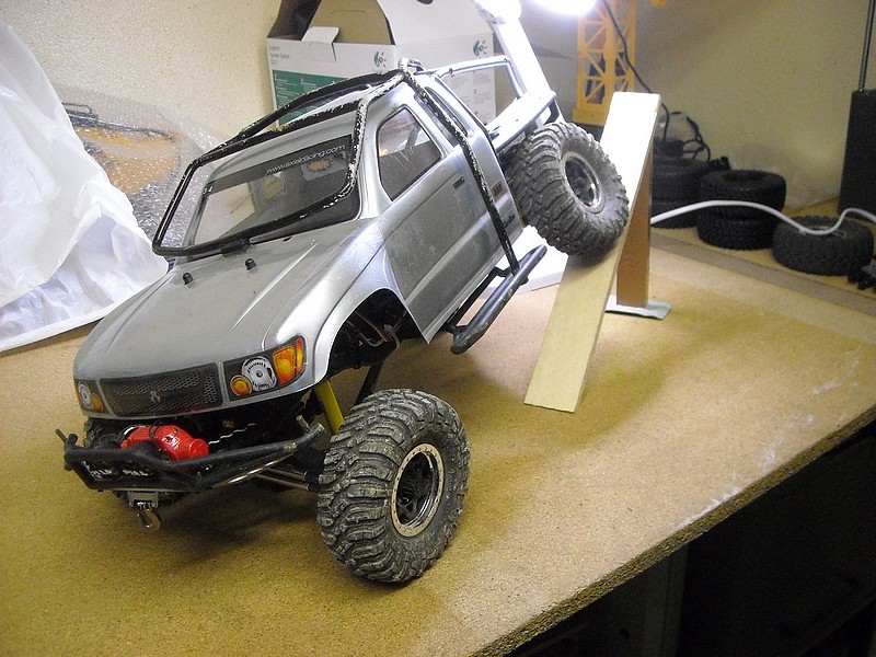

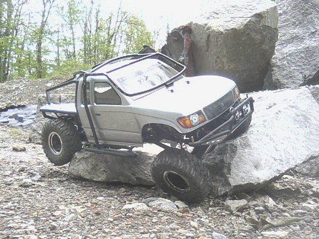

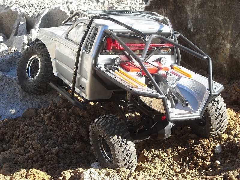

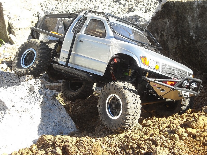

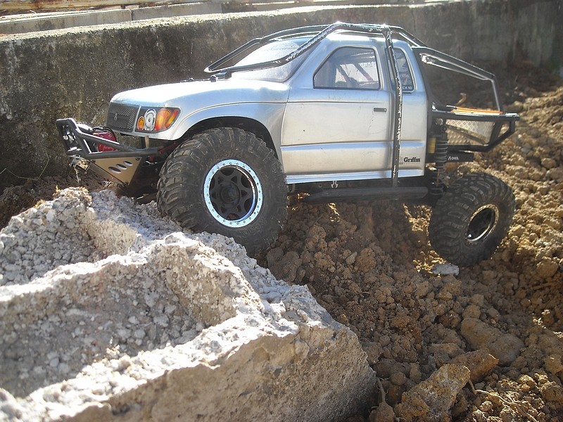

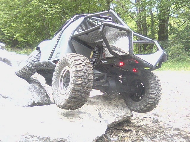

    Petite aprem sur un terrain très cassant, tuiles en morceaux, rochers, ardoises en tas.
    J'en conclus que les pneus trouvent très vite leur limite, seul sur du rocher agressif le grip est présent, mais le reste du véhicule n'est pas taillé pour affronter de tels obstacles.
    Le 55T fait bien son boulot.
    Le train arrière est trop léger et les dévers sont souvent fatales, mon arceau fait bien son travail :yesd3: à voir si des jantes lourdes pourrai lester un peu l'ensemble ??
    Le pare-chocs avant limite l'angle d'attaque pour certaines zones.
    La suspension quant à elle se débrouille pas trop mal, on verra dans le temps pour son remplacement éventuel.
    Celà reste tout de même un régal à piloter :blerp3:

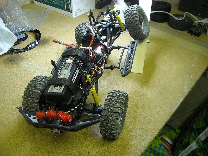

    Il sera nécessaire de remplacer les quatre tirants de pont, car j'ai carrément mit le pont arrière en travers sur un zone :shock:
  7. Teamtoyota19
    Teamtoyota19 membre
    4 Janvier 2013
    334
    Commande ce soir de quatre tirants de pont alu avec carter de boîte alu ;)

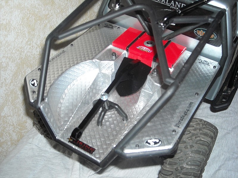

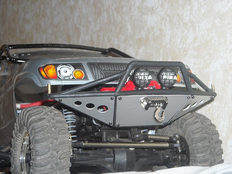

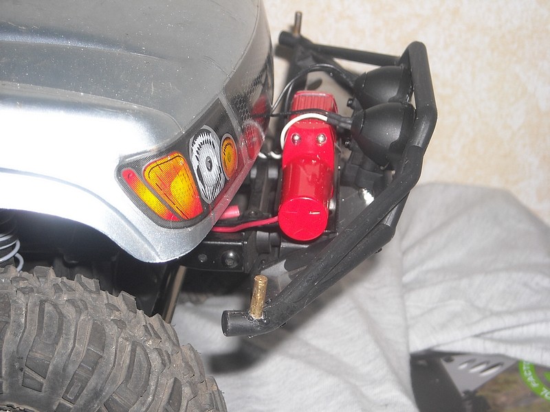

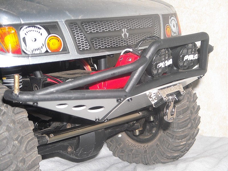

    Voici le montage du treuil, de l'écubier Viking et de l'ancre,
    Donc pour les petits détails, J'ai viré l'écubier déjà présent sur le treuil car ça ne passait pas avec le blindage, et n'ayant pas vu qu'il était fourni, j'avais commandé un écubier seul :oops:
    Après mis en place de l'écubier, il m'a fallu faire une fente propre pour la passage du câble.
    Il y a juste la place du treuil sur l'avant du pare-chocs même en conservant les longues portées qui à la base devaient dégager.
    Pour l'ancre rien de sorcier, un trou au bon endroit pour ne pas qu'elle dépasse de l'arrière du véhicule, plus qu'à trouver un écrou papillon.
    Prochaine étape, quatre jantes lourdes beadlock et quatre pneus.

    Les dévers fatals ne viendraient pas du placement de ta batterie?
    Elle semble blien haute.
    J'avais le pb. sur ma Jeep et depuis le passage de deux lipos sur les mache pied ça va beaucoup mieux.

    Si je sais bien que l'accu' y est pour quelque chose :oops: :oops: puis là avec le treuil à l'avant ça rajoute un peu plus de poids :mrgreen:

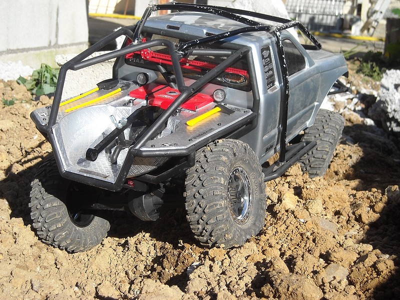

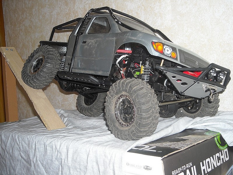

    J'ai donc pûs ressortir le monstre avec ce beau soleil et enfin passer au test du treuil.
    Mon ressenti ; Le scale a un peu plus de poids à l'avant ce qui me permet d'attaquer les côtes en ayant une meilleure assise. Il ne sautille pas comme avant et j'évite ainsi les parties de tonneaux... :oops:
    Un petit gain en dévers, mais ce n'est pas grand chose, je me tâte encore à passer en jantes beadlock lourdes.
    Ensuite je me suis attaqué à une zone finissant par une marche (je précise que je m'y tiens sans plus à pied), j'ai donc déroulé le treuil et placé l'ancre terrestre.
    La radio GT3B me permet d'actionner le treuil et d'aider avec les gaz pour permettre de soulager le treuil, un réel compromit !! :blerp3:
    J'ai passé l'obstacle sans encombres, je tâcherai de vous faire une vidéo.
    Je pensais que le pare-chocs d'origine ne supporterai pas la contrainte d'enroulement mais faut croire le contraire :twisted:
    Bon achat de chez RC4WD en ce qui concerne le treuil :D

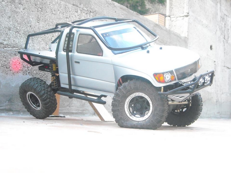

    Voici quelques clichés de cette belle aprem avec les accessoires montés récemment :
    :yesd3:

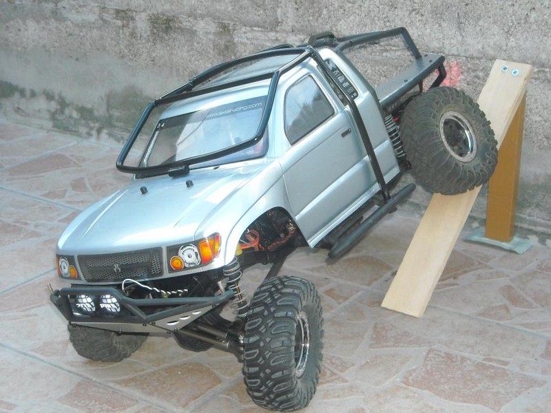

    Montage très rapide sur le SCX10. Qualité du produit vraiment à la hauteur, la déco' est irréprochable par la même occasion.
    Mis en situation vite fait pour voir le rendu.
    Conclusion, les amortisseurs sont un peu plus souple. La compression comme la détente est linéaire et non par saccades avec ceux d'origine, dont les ressorts accentuent le phénomène.
    Je pense gagner un poil de plus en croisement de pont...
    A tester donc rapidement en condition réelle :yesd3:

    J'ai testé enfin les amortos OME by RC4WD, ils sont de dureté médium et réhausse je trouve le véhicule, bon j'ai toujours l'accu' placé comme à l'origine sur le SCX10 :oops:
    Le kit répond de suite aux divers reliefs rencontrés, et agissent progressivement et non par "accoups" comme ceux montés d'origine...
    Je les recommande donc, puis ils ne sont pas dispo' partout également, ça permet de mettre une touche d'originalité sur votre R/C. :yes3:
