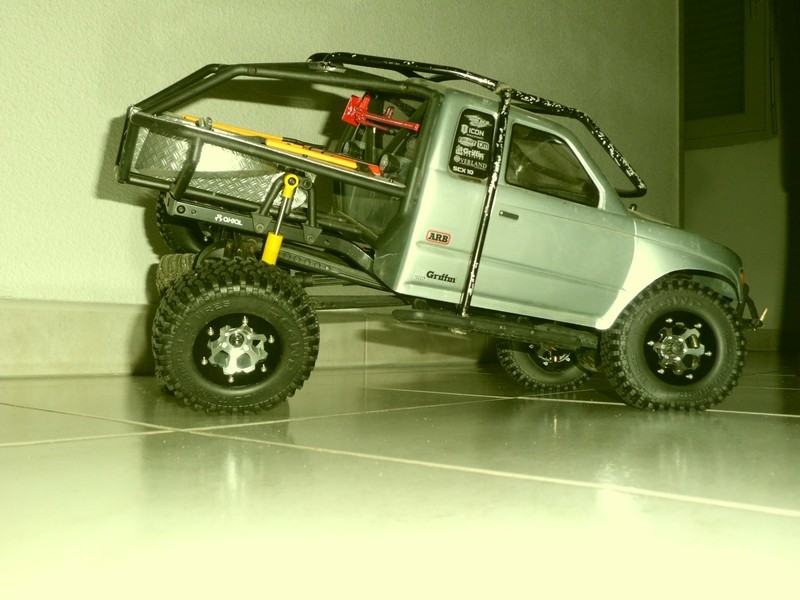

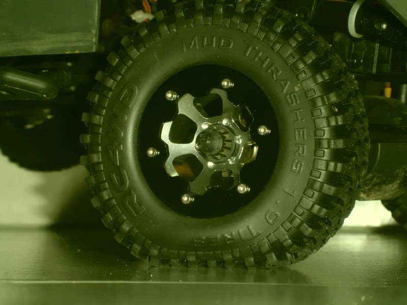

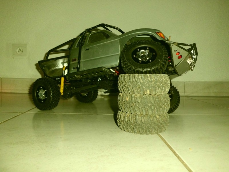

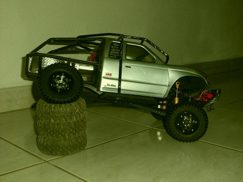

    Voici donc plein de pose du "Toyozoor" avec ses belles jantes et ses Mud !
    Donc pour quelques infos techniques j'ai gagné un peu de poids par roue :
    -Jante d'origine avec un Ripsaw = 51.75grs.
    -Jante bead-lock avec un Mud = 76.25grs.
    Ca ne vaut pas une bonne paire de jantes lourdes, mais ça jouera un peu sur les quelques déséquilibres que je rencontre par fois ou il ne manque pas grand chose pour franchir la zone.
    Niveau suspension je conserve toujours du 90mm mais en OME comme présenté ci-dessus.
    Pour les pneus, j'ai donc mis de côté (et en vente) les "Rock climber" en 1.9' qui étaient pré-montés sur les jantes, ils ressemblent pas mal aux vrais BF goodrich km2 !!
    Donc les Mud montés sont légèrement plus petit que les Ripsaw montés d'origine sur le SCX, petit point négatif, dommage !!
    Autrement dit je voulais y monter ce dessin, plus qu'à tester tout ça en conditions réelles, je ne sais pas si n tel ou tel dessin sera meilleur (pneu d'origine et ces Mud).
    A suivre !

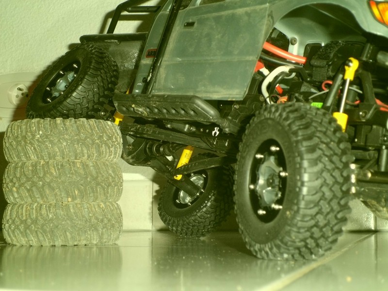

    Salut à tous,
    Depuis l'hiver dernier je n'avais pas testé ces nouveaux pneus ainsi que ces nouveaux amortisseurs OME !
    J'ai eu enfin un peu de temps pour le sortir et enfin tester sur terre bien sèche et à des pentes à plus de 35°.

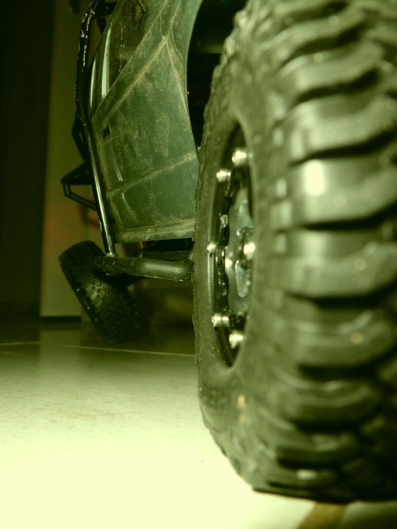

    Les pneus :
    Ce sont dont des mud en 1'9 de chez RC4WD. Ils réagissent très bien sur du terrain rocheux, comme sur du terrain sec avec de la bonne pente, mais quand je parle de pente, c'est le 4x4 limite à faire une casquette en arrière, donc ça grippe pas mal :twisted:
    La déformation n'est pas énorme avec les jantes alu en bead-locks (non lestées), mais je reste surpris quand même !!!

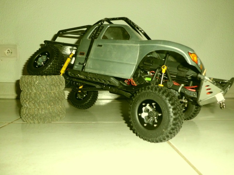

    La suspension :
    En ce qui concerne la suspension c'est le jour et la nuit entre l'origine et celle-ci !
    Elle est souple, mais a une détente moins rapide, ce qui permet de jouer avec l'équilibre et le terrain naturel et j'avoue m'être mis dans de bonnes postures, ou la suspension d'origine m'aurait fait faux bon ! :shock:
    Je recommande donc ce kit OME en 80mm.

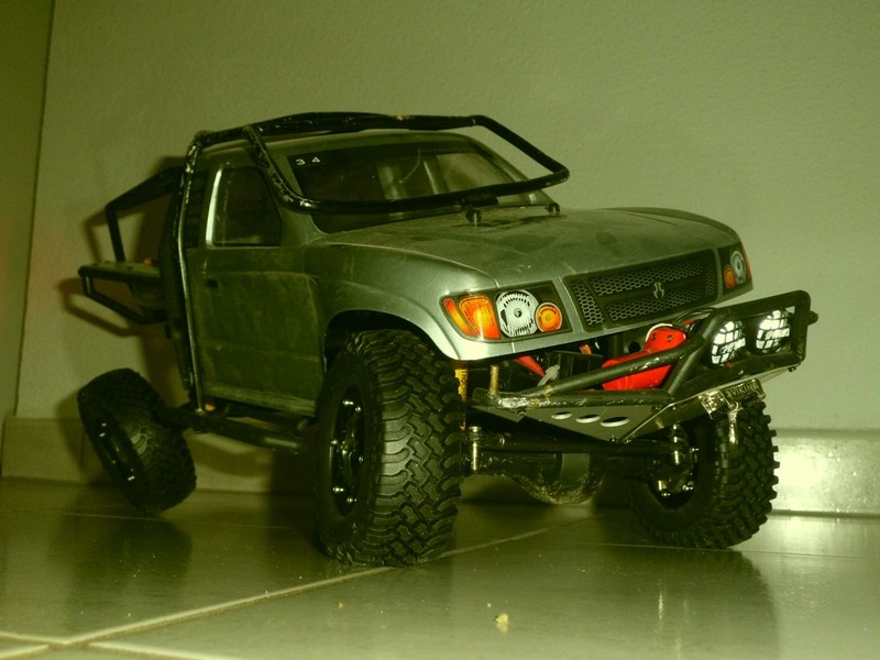

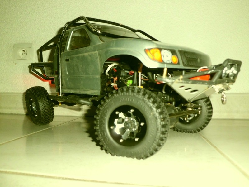

    Pour le coup j'ai pas fait de grandes nouveautés, j'ai viré les autocollants des feux de la carrosserie, ça fait un peu plus agressif, puis conception d'un snorckel "inox"...
    Je mettrai une petite photo plus tard :yesintel3:

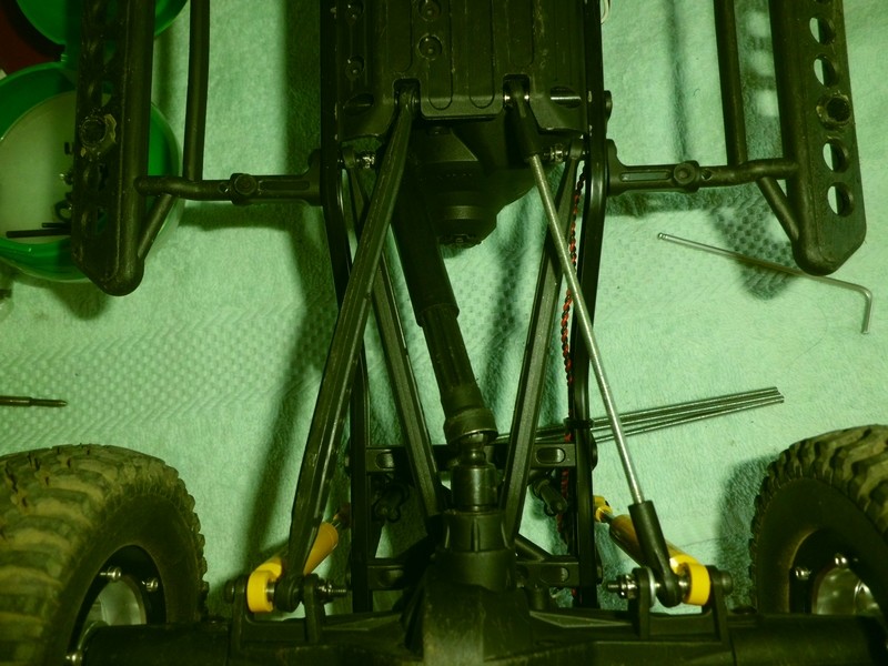

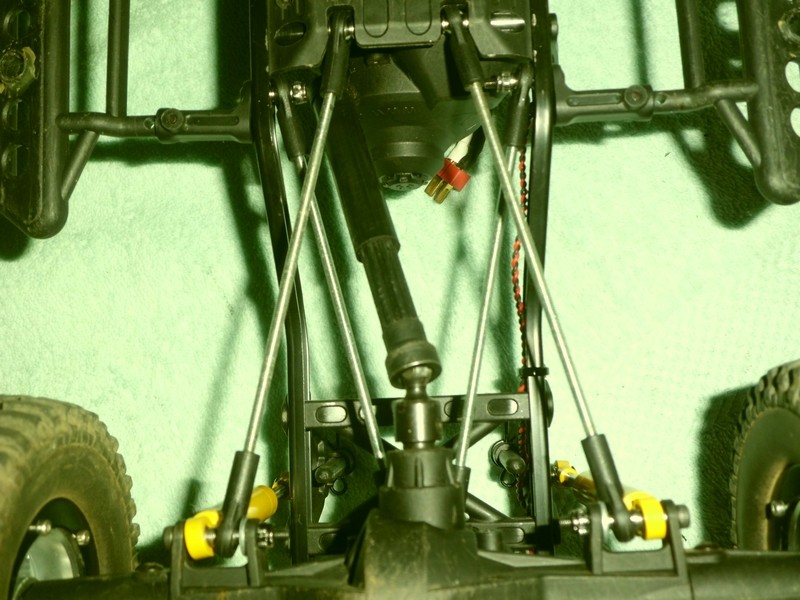

    J'ai donc reçu mes chapes plastique de chez Rueil modélisme.
    J'ai donc procédé à la réfection en plus costaud de tous les tirants de ponts ainsi que le 4 links arrière.
    Donc chapes en M3 et tigé filetée en 3mm.
    Comparaison en tirant d'origine et "renforcé".
    Train arrière opérationnel.
    Fini.
    Donc les tirants de bougeront plus car la rigidité est désormais présente.
    Il me restera peut être à intercalé une toute petite rondelle très fine pour retirer l'infime jeu au niveau des points d'ancrage au sabot moteur.
    Côté ponts, des rondelles un poil plus épaisses sont en place, car les boules des chapes que j'ai monté sont plus étroites que celles montées sur les tirants plastique.
    Si certains veulent faire de même, l'opération coûte bien moins chère que le kit de tirants alu dans le commerce.
    Il vous faudra :
    -Clés allen.
    -Une tige fileté d'un mètre en 3mm.
    -Chapes plastique de chez Rueil (pack de 20 pièces).
    -Scie à métaux.
    -Mini-étaux.
    -Un mètre ou réglet.
    -Un taraud M3.
    Une fois que vous avez les côtés des tirants plastique (attention ils sont plus long derrière que devant), bien une fois vos chapes montées sur la tige fileté, vous n'avez qu'à juste à ajuster pour tomber pile poil. :blerp3:
  7. Zygmon
    Zygmon membre
    13 Février 2013
    804
    Pour tes liens un petit morceau de tube alu de 6mm rigidifie encore plus la tige fileté, ça fait plus fini et surtout le filetage n'accrochera plus sur les obstacles :wink3:
  8. crawler hsp du 15
    10 Juin 2012
    257
    Joli mais t'es filletage vont se todre et Zygmon a tout a fait raison :smile3: mais après c'est que mon avis :yes3:
  9. Teamtoyota19
    Teamtoyota19 membre
    4 Janvier 2013
    334
    Ca se tordra déjà moins que ces fichus tirants en plastoc :blerp3:
    Je n'avais pas de tube sous la main et j'aurai dûs prévoir avant... :oops:
    Ce qui m'embête c'est de redémonter d'un côté les chapes pour y faire passer le tube.
    Peut être que ça restera comme ça malgré que le diamètre des tirants ne soient pas trop à l'échelle.
  10. vidou07
    a voir mais le plastique plie et reviens en place, pas la tige filetée
    bref un bout de tube alu et ce sera parfait :yeah3:

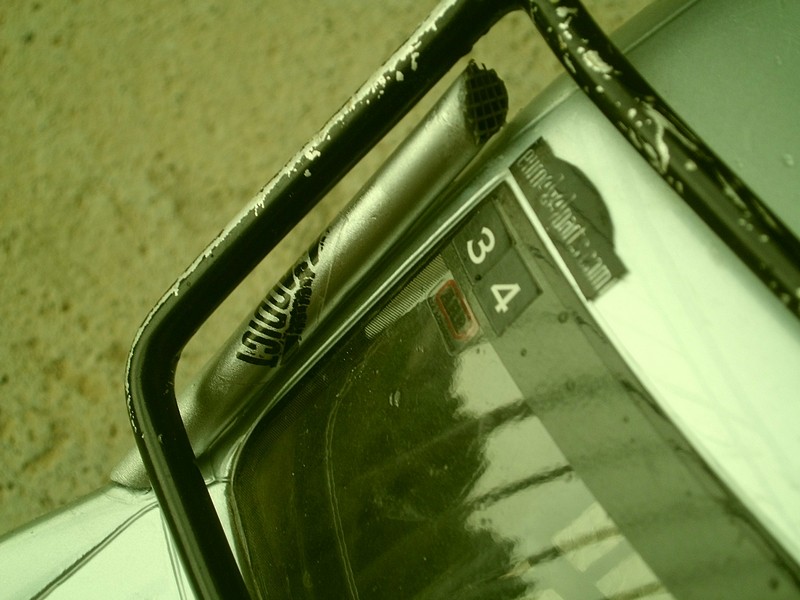

    Salut à tous,
    Certes un renfort avec un peu de tube alu serait pas mal, mais ça ira très bien pour ce que j'en ferai... :blerp3:
    Petites photos de mon "pauvre" snorckel maison aux couleurs d'Euro4x4parts !
    C'est pas grand chose mais ça coûtera moins cher qu'un du commerce :yesd3:
    Au plaisir de vous lire et de voir vos engins :mrgreen:

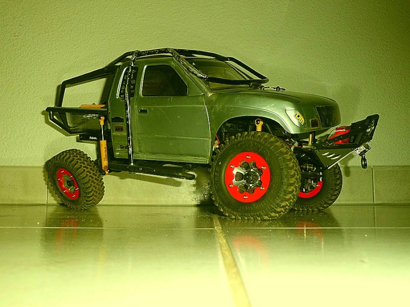

    Un peu de look avec passage des bead-locks en rouge :yesd3:
    Ca changera du noir :rir3:
