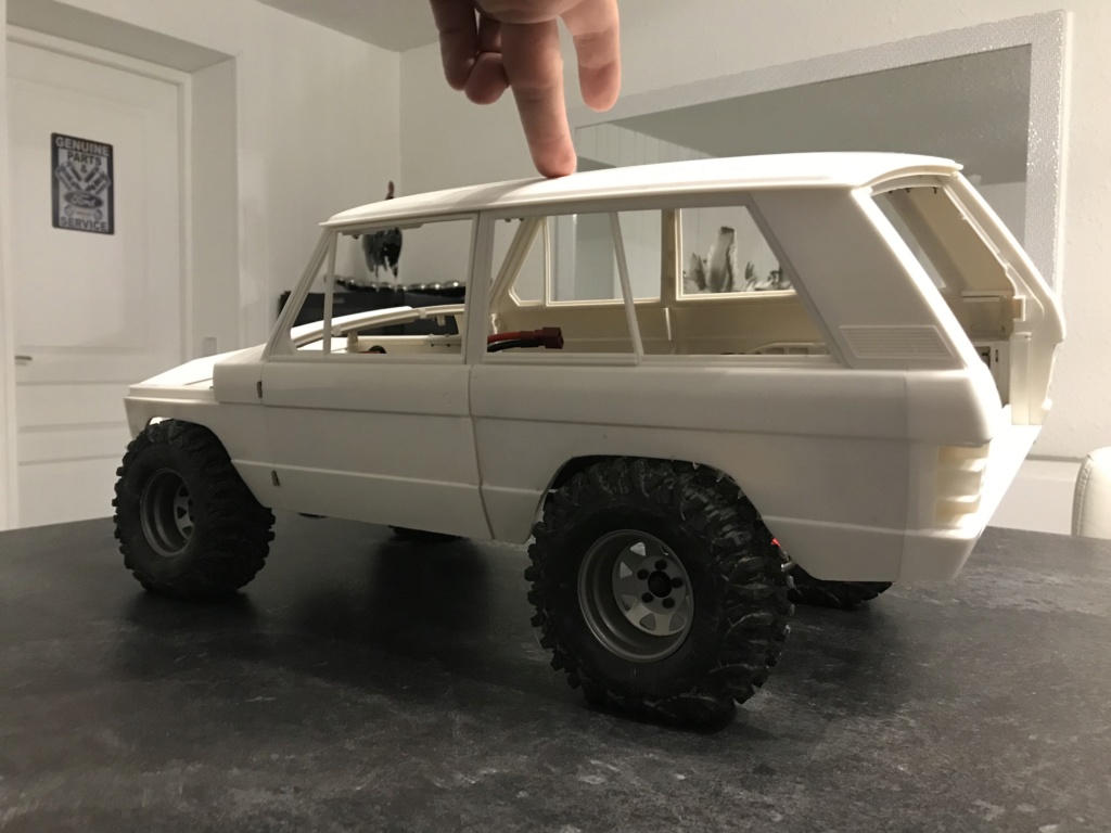

    Arffff j'aime bien ton avancée (y)
  2. sasacécé
    Pas mal :bravo:
    Perso, je ne les mastiquerai pas, car j'ai peur que dès que tu frottes, ça craquelle ;)
    Après, tout dépend comme tu roules :hihi:
    Moi perso, je sais que sa servirai à rien :hihi::D
    Mouahmouah apprécie ceci.
  3. trialex
    trialex Guest
    Héhé merci !
    Ouais effectivement je me tate encore sur le mastic ! celui là je veux pas le laisser sur l’étagère, il va rouler !
  4. sawblade
    Pas de mastic, pas de peinture. Un rangie avec des pneus comme ça ,c'est fait pour frotter ;)
    J'aime bien comme les pneus sont proche de la carrosserie, c'est très réaliste. Je tenterais un montage semi-drop (voir full) pour garder ce rendu sans que ça frotte
  5. trialex
    trialex Guest
    Ça m'a traversé l'esprit aussi je t'avoue, de le laisser badass façon bricolage !
    Qu'appel tu en semi drop ?

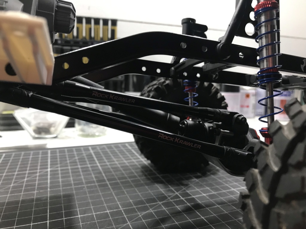

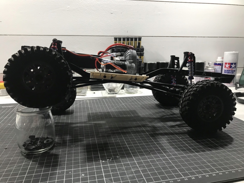

    Ah ça c'est pas mal ! Sans le vouloir, c'est ce que j'ai fais sur mon MST CMX. La carro du Jimny étant trop light, ça suffisait pas à comprimer les ressorts et il basculait ! Je vais test avec amortos d'origine en virant les ressorts pour voir le look !
    J'ai avancé un peu cette semaine, les liens sont installés, j'ai coupé des vis M4x20 du coup et ça a fait !
    Ca fera un petit détail sympa quand il sera en croisement de ponts !
    Ah et puis j'ai reçu mes baskets aussi, j'ai pas pu m'empêcher d'en monter une à midi ! :love:
    Maintenant, je m'occupe à la carro ! :passur:
    gicab et sasacécé aiment ça.

    Héhé merci ! Pas encore pu essayer en conditions ces boudins, mais je pense qu'ils doivent pas être mal, la gomme est bien collante,ils s'écrasent bien au sol, je vous ferais un retour !
    C'est malin, ce soir je vire les ressorts des suspat's pour tester !!! :hihi::hihi: Ça me plait cette config, posé par terre, gros débattement. Pour l'utilisation que j'en fais ( crapahuter sur les rocher, très peu de randos ) c'est parfait !

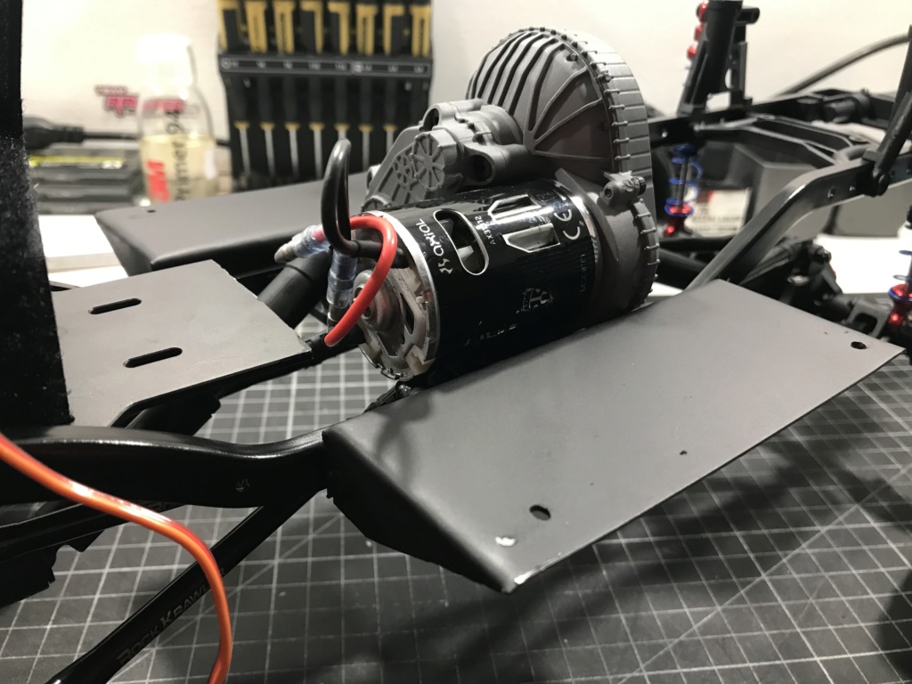

    Allez, petite update de l'avancée des travaux !
    J'ai fabriqué des platines pour fixer la carrosserie. Je trouvais le système d'origine trop limite pour deux raisons :
    - Avec le poids de la carro, les platines plastique pliaient et rebondissait lors des premiers tests
    - L'idée d'entretoises entre la platine et la carrosserie est pas top, c'est pas stable...
    Donc, scie sauteuse, de la feuille de métal, et après 1H, ça donne ce genre de truc !
    Elles sont 15MM plus hautes que celles fournies dans le kit, et il sera bien plus simple à l'avenir pour y fixer des marche pieds !
    Et ça tombe pile poil de c** de chameau !
    Et puis, les gros boudins étaient un peu à l'étroit dans ces passages de roue tout rikiki...alors....âmes sensibles d'abstenir !
    Après quelques essais, ça passe bien et la config chassis me plait ! Alors ce week end, c'est atelier peinture !
