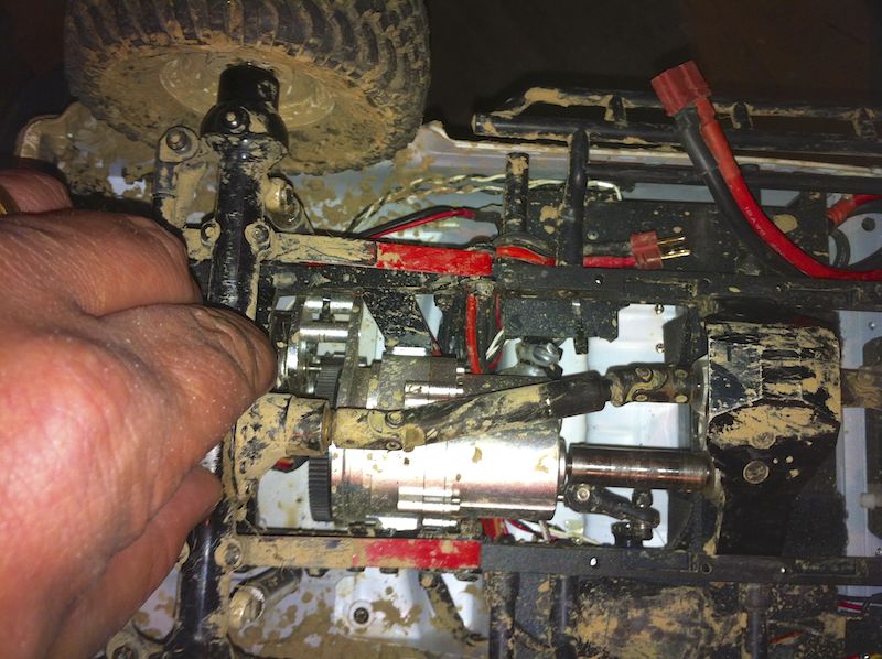

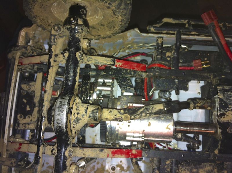

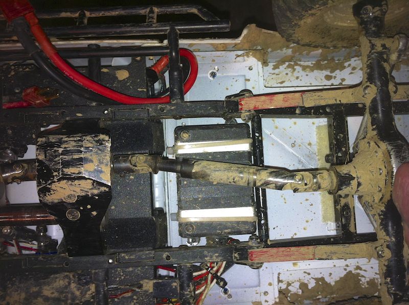

    En fait ce que je voulais comme photos c'était le dessous de ta voiture avec les cardans en place comme j'ai fait un peu plus bas dans ce post.
    Je viens de regarder le mien... Il est bien crade... :rir3:
    Plusieurs choses car je ne comprends pas de tels écarts.
    - Au départ quand je l'ai monté j'avais mis les cardans RC4WD.
    Dans la boite il y avait deux longs et un court.
    J'avais monté les deux longs et pas le court.
    On voit bien sur certaines photos dans ce post surtout sur les photos 4, 5 et 6 : viewtopic.php?p=152215#p152215
    - Les Notyro que j'ai font bien 95/130.
    - Voici les photos à l'avant et à l'arrière (Elles ne sont pas terrible mais ça permet de voir) :
    On voit bien que j'ai de la marge.
    Je pense que l'idéal serait que tu mesures les cardans une fois montés et comme chez Notyro c'est à l'unité tu peux prendre deux longueurs différentes au besoin.
