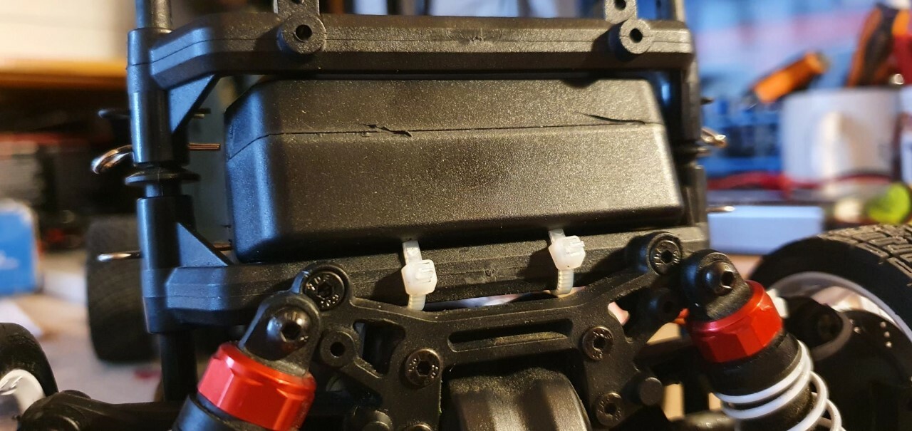

    Sans support, tu peux éventuellement faire comme je fais quand je ne sais pas trop où placer un module-son. Notamment sur un châssis piste. Il suffit d'ouvrir le boîtier (4 vis), ensuite tu perces quelques trous dans la partie du boîtier (je fais ça à l'alésoir), aux endroits où tu veux qu'il s'attache. Tu passes des rislan dans tes trous, puis du revisses ton boitier. Et là plus qu'à l'attacher où du veux ! Ca donne ça sur une de mes pistardes :
