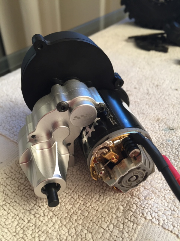

    Sinon question boiter SSD tu gagnes vraiment en vitesse ?

    Franchement,oui,je n'ai pas doublé ma vitesse de pointe,mais elle est plus confortable pour certains passage entre deux franchissements ou même pour faire quelques sauts:D

    Merci pour le retour sur la boite (y) Elle m'a toujours fait envie... Mais j'attend que ma trans lâche pour la prendre :humhum:

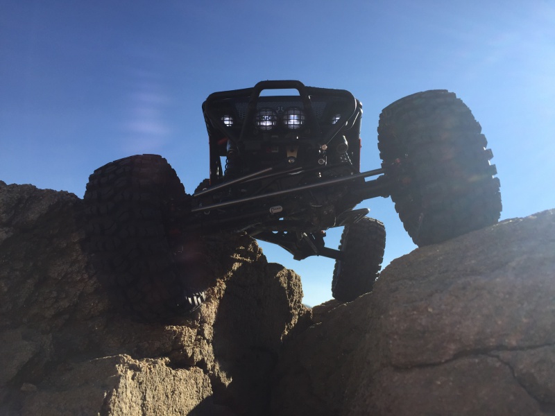

    Superbe photo @Ced31 (y) ...
    Et cette boite SSD :passur: ... magnifique :rolleyes:. Si en plus, ça améliore couple et vitesse ... what else :) ?

    Question c*n, Pourquoi tu garde les 4 tirants a l avant en plus de la barre Panhard ?
  14. Ced31
    Ced31 membre
    18 Avril 2014
    2 418
    801
    Il n'y en a que 3:)
  15. redwine11
    redwine11 membre
    3 Juin 2016
    166
    53
    3 ?? autre question, quand tu as le servo sur le chassis, est ce que ca braque tout seul quand le chassis s'affaisse ?
  16. Chris Customs
    Chris Customs membre
    20 Octobre 2016
    1 782
    1 622
    Non.
    Le seul défaut d'une barre Panhard c'est qu'elle entraîne un léger déplacement latéral du pont.
    Mais si les liens sont correctement positionnés, le déplacement est vraiment minime.

  18. hanjin-san
    Je rajouterais que pour minimiser les variations de géométrie, il faut que la barre Panhard et la barre de direction aient la même longueur et le même angle (qu'elles travaillent le plus possible parallèles).
