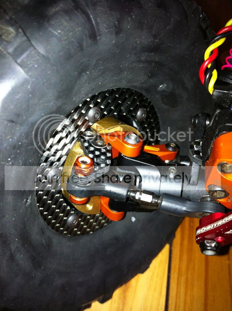

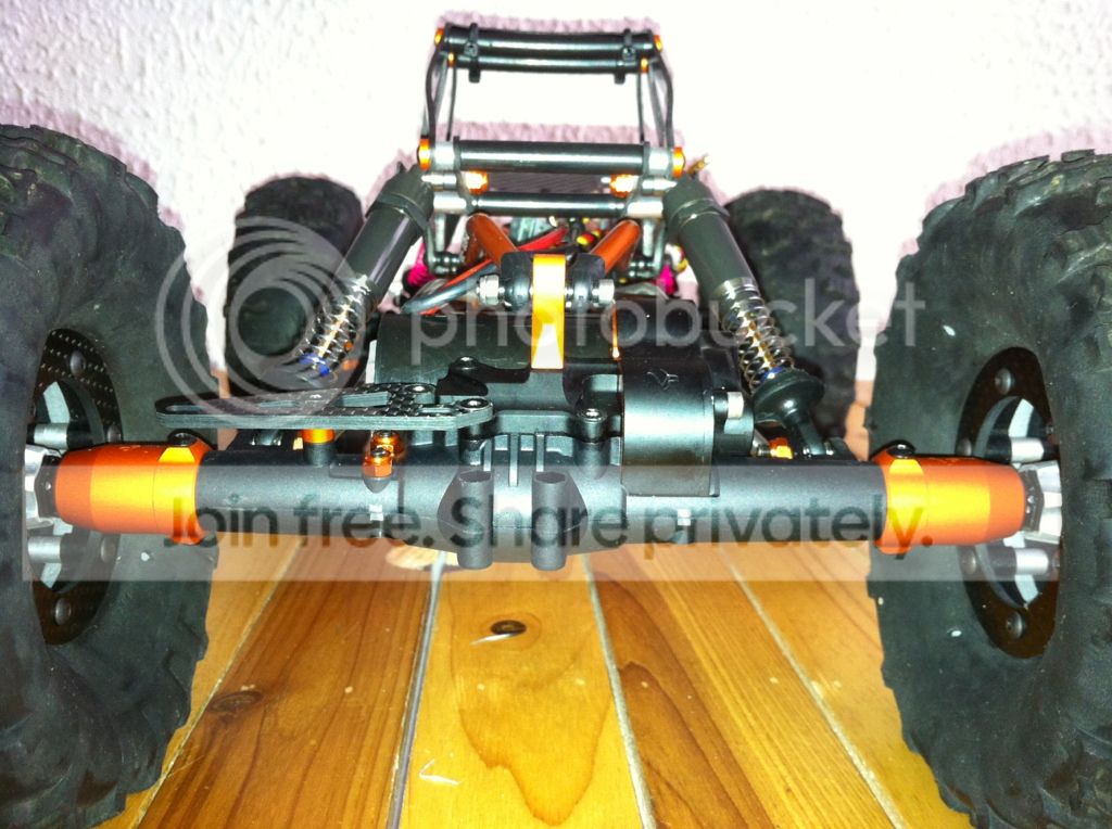

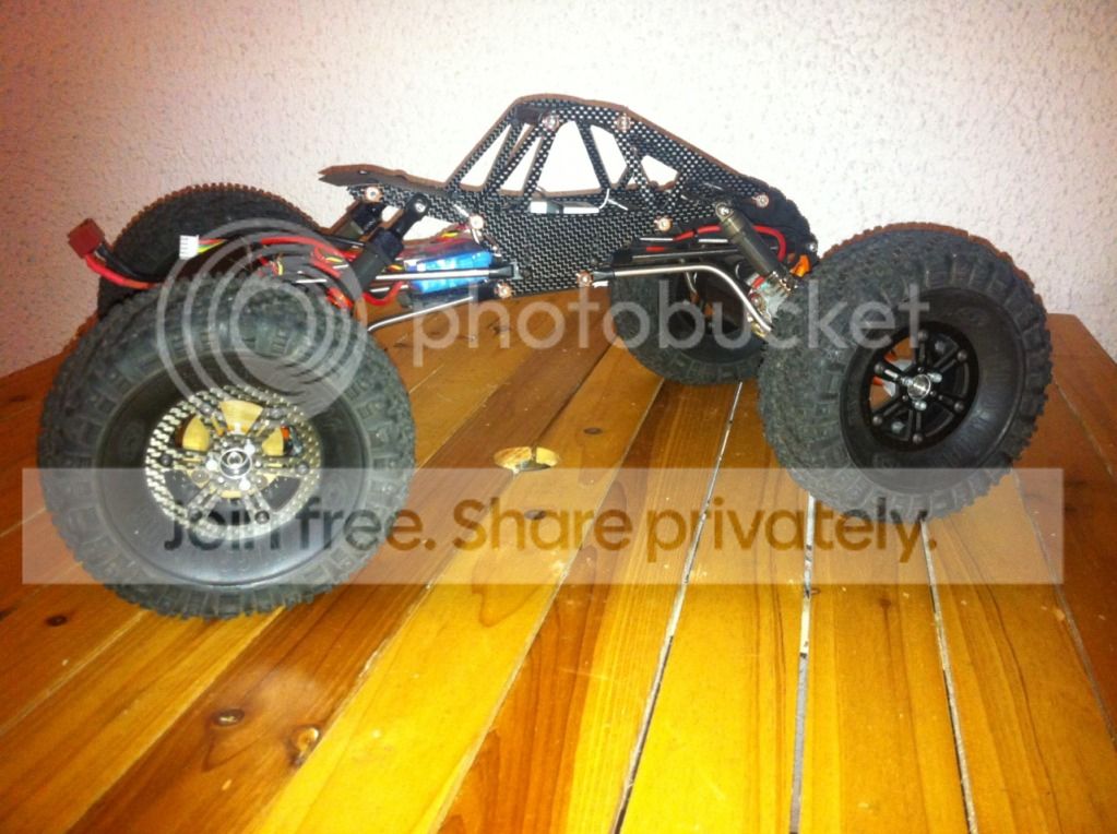

Salut les mecs ! j'ai terminé mon 007 ce soir :yes3: !!! trop cool... J'aime bien son look même s'il reste quelques modifications à faire encore... je passe en phase réglages maintenant... :blerp3: Ce qui a changé : dans la veine fibre de carbone, j'ai remplacé le bras de fusée VP par un axial, juste un petit coup de dremel pour adapter le lest DLux et c'est bon. Les supports de servo avant et arrière aussi sont passés à la fibre de carbone... J'espère que ça tiendra avec le temps... :jecpa3: J'ai donc mis les Tekin 35T pro, les supports de liens VP et les pignons RC4WD... un peu bruyant mais il se dit ailleurs qu'avec le temps, cela devient un peu plus chantant... :sarcas3: Donc quelques photos du monstre deci-dela afin de vous faire une idée... Au final, je risque peut-être d'enlever le support de batterie Rowdy et de placer l'électronique à même le plancher du chassis... :cht3: Je lui ai aussi adjoint quelques panneaux imitation CF... :wink3: Reste plus qu'attendre les coupelles d'amortisseurs et les liaisons lunsford en titanium... :yesd3: and I will "hit the road Jack"... :mdr3: le poids, je m'en balance un peu :sady3: , il est de toute façon plus léger et plus puissant que l'ancienne version BJV4, sans doute 2250gr au total... j'essaierai d'être plus précis plus tard... @+

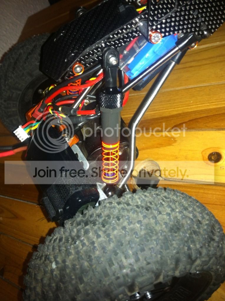

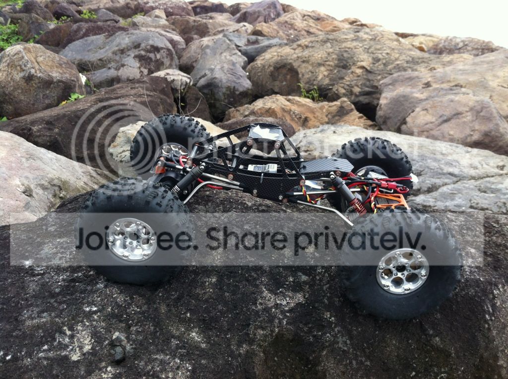

Salut les mecs, mes Lunsford sont installés, de la fibre de carbone un peu partout et je crawle à nouveau, le pied... quelques photos rapides :wink3: : Il grimpe comme un chef (j'ai accéléré le train avant un peu plus que celui arrière)... Son comportement en devers me laisse pantois :inkoi3: je songe encore à quelques améliorations (quelques peu coûteuses, on va voir car ce sont les vacances et il faut que la famille en profite aussi... :mdr3:

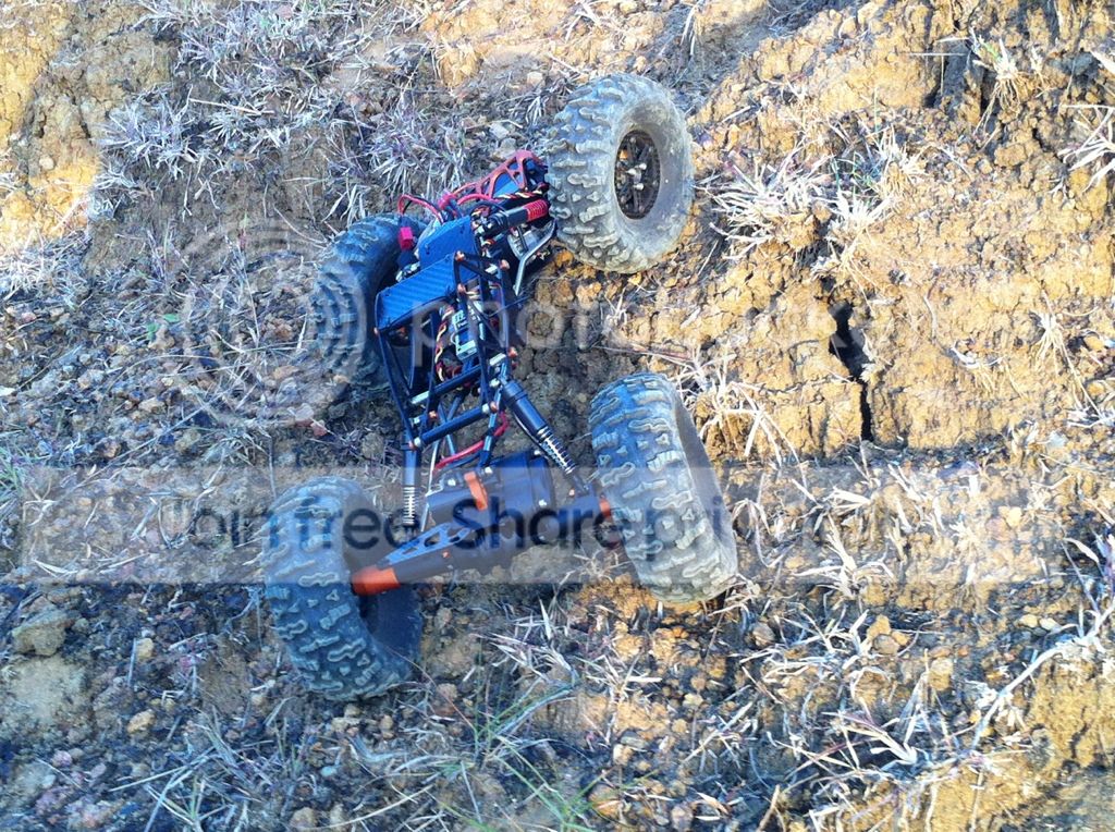

Merci Mania26 !!! :yes3: J'en suis très content et très fier, j'aime son look un peu Mad Max... :mdr3: Non Dude, je ne crawle pas dans la "mud" !!! :mdr3: Je faisais un petit test du comportement en devers auprès de la station service non loin de ma résidence... belle pente en terre aride... Au fait, tu es content de ton dessus de pont VP ? Sinon quelques nouvelles : j'ai eu droit à ma première casse entre 2 rochers, méchante pression sur la direction et là, le bras en carbone sur la fusée VP a derrouillé sec :mad3: :confused3: Bon, j'aurais du prévoir un peu le coup et donc je suis repassé en VP total sur la fusée... Un ami me faisait remarquer cependant que la perce de cette pièce la fragilisait de façon conséquente (c'etait un bras HR et non Axial avec 5 trous et non 3)... Un autre ami modéliste (hélico) me conseillait également sur ces pièces en carbone qui peuvent subir quelques coups qu'un petit coup de colle CA leur donnait une solidité accrue, chose que j'avais lu lorsque je possédais mon MRC Pro (eh oui, j'ai donné dans cette classe là aussi... :blerp3: ) Cirederf, t'as mis des entretoises au niveau des supports d'amortisseurs de ton SA ?

Ben ça y est ! J'ai fait pareil, entretoises devant et derrière (ai piqué le tube delrin sur un vieux chassis qui traînait à la maison...) et je dois avouer que c'est rassurant et je ne sais pas si Fred confirmera mais cela facilite grandement les réglages des amortisseurs (plus de boulons à aller neutraliser entre liens et fils :rir3: ) Je continue donc les réglages de la bestiole et je sens chaque fois une amélioration conséquente de la voiture. Ainsi, je lui ai arrangé son assiette (terminologie aéronautique) comme me le suggérait Alexus an "clockant" le pont arrière mais surtout en rallongeant les amortisseurs avant. Du coup, je les ai reculés au dernier cran et son museau est légèrement surélevé par rapport à son arrière-train. j'ai donc commandé des Bores un peu plus grands (4") car mes bores modifiés (3.5") fuient un peu et à la longue, la machine s'affaisse un peu. J'ai durci aussi les ressorts (mini-t orange) à l'avant, huile 40wt devant et derrière. Enfin, je lui ai remis des claws en changeant les mousses : DD closed cell avec medium outers + anneau soft à l'avant et mousses dures à l'arrière genre F400 sedona. Pour l'instant, les BC ne sont pas rasés :mdr3: mais ça grimpe comme jamais auparavant !!! Dude, je pense franchir le pas concernant les dessus de ponts en alu VP et là, j'irai bousculer une ou deux machines :wink3: J'en profiterai pour lui mettre de jolis roulements sur le pignon central de chaque pont :brico3: Quelques photos de la flotille : le berg est un poil plus grand mais pèse plus lourd sans ESC et RX !!! Je ne sais d'ailleurs pas si je vais le garder... je commence à crawler avec une certaine régularité et ça intrigue les gens sur mon spot. Je vais essayer de rentrer en contact avec Olivier, inscrit ici aussi et qui crawle au même endroit...

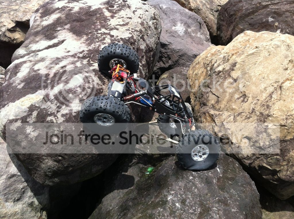

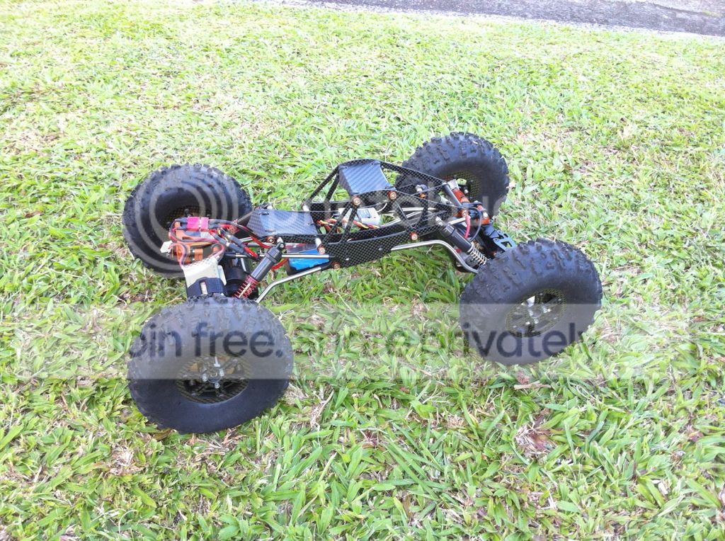

Petite sortie aujourd'hui avant la dépression tropicale qui devait nous toucher... Ayant des réglages de mousse à peu près identiques avec des pneus crantés différemment, je roule beaucoup en VP d'autant plus que les 2 jeux présentent une masse presque identique : Roues VP + rovers rasés = Roues carbone + claws non rasés Dans les rovers, CI closed cell médium à l'avant + anneau medium et simple ferme à l'arrière, Dans les claws, simple médium à l'avant et à l'arrière + anneau de réglage dur pour l'arrière. il me faut encore assouplir le croisement des ponts qui me semble un tantinet rigide et lors de passage entre 2 grosses pierres, je me retrouve parfois en équilibre sur 2 roues !!!! :inkoi3: Je ne sais pas encore s'il faut des amortisseurs plus souples (MRC gris) ou davantage de lests sur les fusées... Des idées ? allez les photos maintenant : Mon terrain de jeu est un peu compliqué, cela ne se voit pas mais nous sommes sur une grève avec d'énormes blocs de pierre et de nombreux trous où il peut être compliqué de récupérer le crawler s'il se renverse, parfois même, c'est la mer en dessous :confused3: mais globalement on s'amuse si l'on fait gaffe... Je ne dresse pas de circuit balisé, je me contente de le parcourir tout le long le temps que m'autorisent les batteries emportées :jecpa3: voila !
La fin des vacances approche... :elamar3: Cela n'empêche pas de continuer à améliorer le monstre et j'ai donc inversé les ressorts d'amortisseurs et on dirait que ça croise mieux !!! :blerp3: je suis maintenant en quête de ressorts gris de MRC pour l'arrière... Personne qui souhaite se défaire de 2 petits ressorts presque inutiles ? :rir3: Et puis, je le sentais un peu fatigué au niveau des cardans (soubresauts...) et me suis dis qu'une petite injection de VP pourrait le revigorer... je le pèserai à nouveau après installation mais pour l'instant : 2020 g. Au programme, avant la fin de ma liberté, l'installation de ponts avec inserts pour les rigidifier, cardans en titanium pour l'arrière avec suppression du jeu et option lests NCD. Dude, il fallait faire quelques vacances donc je diffère l'achat des ponts supérieurs VP ; avec de la chance avant Noël si les euros ne filent pas dans la réparation de ma clarinette... :sarcas3: En passant, il grimpe comme un malade :yes3: et quand ça ne passe pas, c'est que le conducteur s'y est mal pris :mad3: !!! Je vous tiens au jus les mecs...
