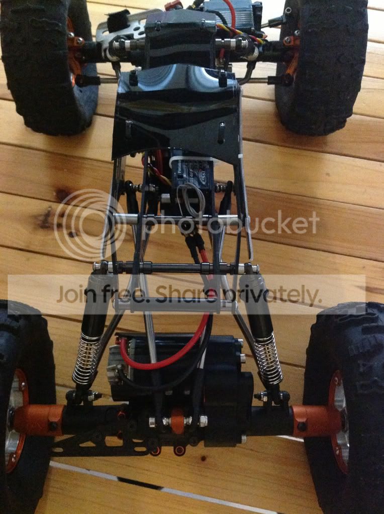

    Salut les gars !
    Comme prévu j'ai effectué les modifications signalées auparavant et Ô surprise ! la masse du bestiau est passée sous les 2kg, 1930g RTR pour être exact :wink3: . Son comportement est plutôt sain ( à l'équilibre sur la visserie avant du skid) et hormis une petite touchette entre liens supérieurs et inférieurs à l'arrière lors de croisements extrêmes :grrr3: , il donne sa pleine mesure. Il me faut encore l'emmener sur les rochers mais je m'habitue d'abord à la 4PKS :mad3: un peu différente de la 4PL.
    La partie supérieure du pont VP avant est en cours d'acheminement :yes3:, ce qui devrait lui rajouter 22g de plus que je compte faire sauter en passant sur des fusées de wraith. :blerp3:
    Reste à commander une barre de direction coudée signée chaotic et il ne devrait rien avoir à envier à tous ces monstres que je vois sur le forum...
    Allez, quelques photos pour constater le changement :

    les améliorations de la semaine : gros changement puisque j'ai recu une pièce importante ; le top VP du pont avant et n'y tenant plus, j'ai modifié la bestiole immédiatement.
    D'abord avant d'installer la pièce, j'ai surélevé mon support de pont VP avec des entretoises de 2mm en alu :yeah3:
    Profitant du démontage du pont, j'ai installé un support d'électronique Rowdy Racing que j'avais depuis un petit bout de temps afin de déporter le poids vers l'avant...
    Dans le même élan, petite découpe de la protection moteur de chez BWD : le petiot respire mieux et quelques petits grammes en moins tout en restant couvert :rir3:
    enfin, remontage de l'ensemble, aucun souci et le monstre malgré quelques grammes supplémentaires semble avoir conservé sa répartition des masses.
    l'ensemble respire la solidité et je crois que si le prochain salaire le permet, le pont arrière devrait subir le même traitement :wink3:
    En outre, je me suis dit que je pourrais essayé les amortisseurs de SCX10 et j'ai donc commandé un set ; ils devraient être plus légers que Traxxas Bores. Quid des fuites dont tout le monde se fait l'écho ? Si jamais cela se produit, un petit coup de ruban téflon et on verra qui est le maître !!! :mdr3:
    je vais aussi essayé d'écarter encore un peu mes supports d'amortisseurs et voir ce que cela apporte...
