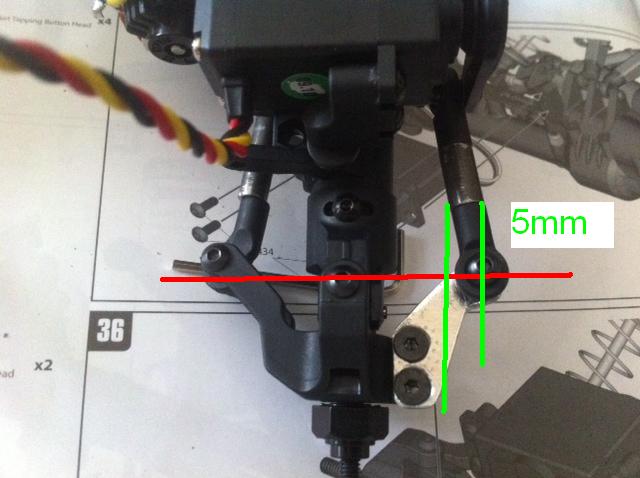

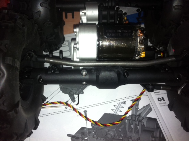

    Aujourd'hui, j'ai fini le montage de mon pont avant, et surtout celui de la direction.
    J'ai remplacé le système à trois biellettes entre les 2 roues par une bête barre coudée, mais ça s'est pas fait tout seul pour que ça passe pile poil, et que ça dépasse le moins possible dessous. Je pense être arrivé à quelque chose de bien à mon avis:
    Ensuite, comme en donnée d'entrée, j'ai une radio traxxas TQ4 et donc pas d'EPA (End Point Adjustment = réglage des fins de course) j'ai procédé selon la métode traditionnelle... fin de course du servo = fin de course des fusées, le tout réglé par les bras de levier, et en plus, si ça se passe bien, on a plus de couple disponible
    Donnée d'entrée, le servo est situé relativement haut sur cet engin par rapport à la fusée, il faut donc garder un palonnier assez long pour forcer dans l'axe:
    c'est donc au niveau de la fusée que je vais jouer, et comme axial a eu la très bonne idée de faire une pièce démontable, c'est plutôt cool:
    donc, dans mon cas (tq4 + hitec 645mg), je dois rallonger le bras de levier de 5mm (passage d'une ligne verte à l'autre), tout en restant le plus près possible en position roues droites de l'axe de la fusée (ligne rouge) pour que ça braque de la même façon à gauche et à droite... car je n'ai toujours pas d'EPA....

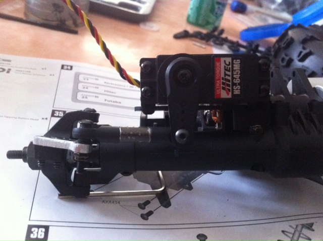

    il faut quand même s'éloigner un peu de la ligne rouge pour ne pas toucher la jante:
    promis, ça touche pas.

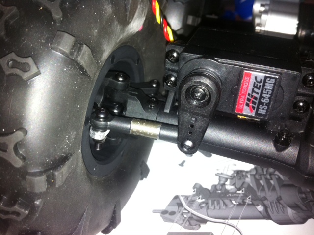

    et voilà une dernière photo servo en butée = fusée en butée:
    on conserve grâce à la longueur du palonnier une géométrie correcte.
