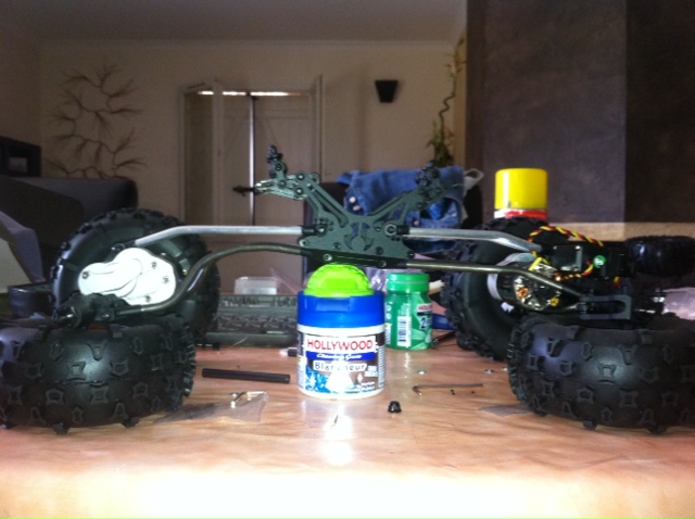

    Et voilà mes liens avants:
    Vu de dessus, j'ai un passage d'un peu plus de 60mm sur 25 d'épaisseur pour mon accu, tout en ayant les liens serrés au maximum au niveau de la boite et du moteur pour laisser passer les roues en braquage maxi:
    Et en vue de côté, un classique pliage pour libérer un peu de place:

    et voila pour les liens arrière qui finalement ne sont pas 3D pour ce coup ci.... j'y suis pas arrivé... :roll3:

    super boulo pour les liens, ça a de la gueule :yesintel3:

    Effectivement, je l'ai rallongé un peu, 2cm pour l'arrière et 1 pour l'avant, ce qui donne 33.5cm d'empattement.
    Au départ, je comptais le mettre à 35cm comme le maxi autorisé dans la catégorie, mais après avoir vu une simulation... j'ai revu ça à la baisse.
    En ce qui concerne le moteur avant, il est un peu exposé, mais... j'm'en fout :mdr3:
    C'est surtout dans les marches arrières que ça peut être pénalisant à mon avis... et dans tous les cas, les marches arrière, c'est pour les lâches :mdr3:

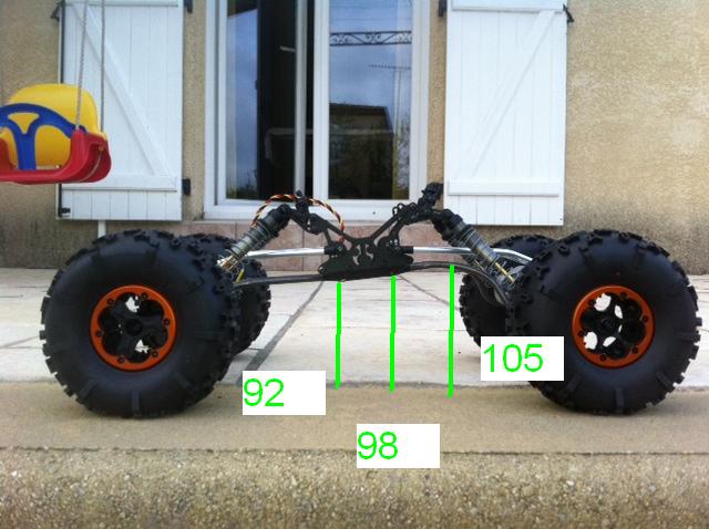

    voila le chassis suspendu:
    et la même avec les côtes:

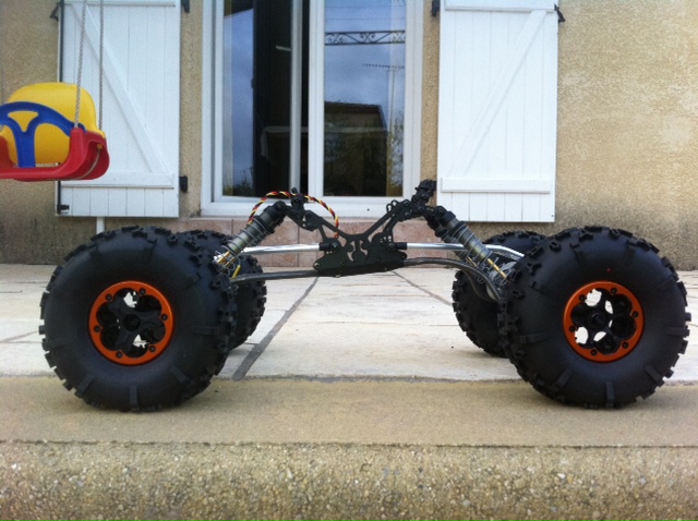

    et une dernière pour la forme:

    ouah !!! Ca à bien avancé et c'est du beau boulo !
    J'aime bien l'assiette du châssis, ca rend mieux que ce que j’imaginais

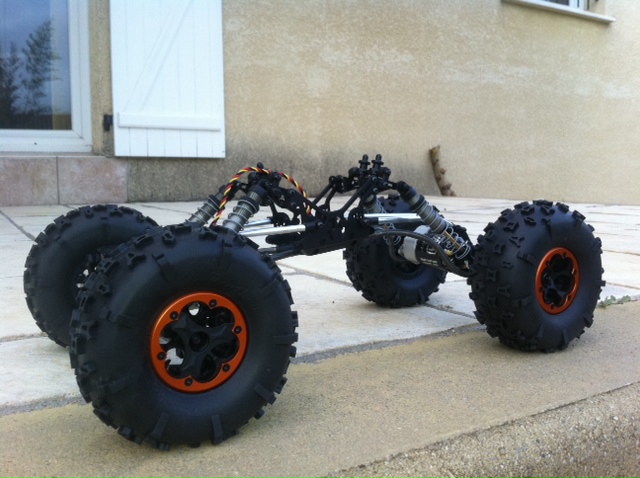

    Bon, comme le R-Type se porte pâle, je me suis fait un petit essai hier en fin d'après midi chez moi dans le jardin, avec un lipo 3S 2200 bien trop gros, bien trop lourd, et bien mal placé, et c'est quand même intéressant.
