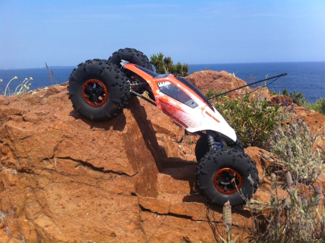

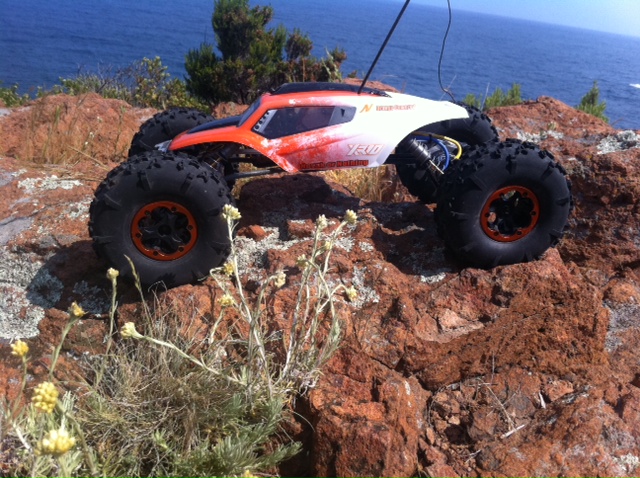

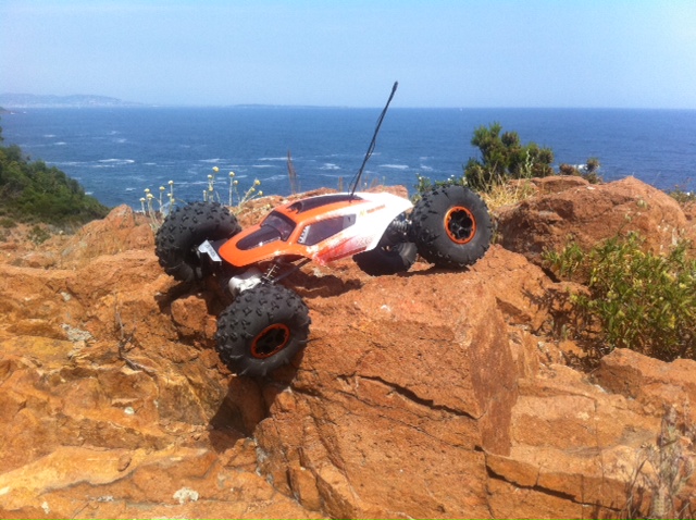

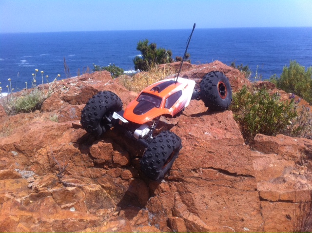

    retour sur le caillou rouge pour tester les dernières modifs...
    bilan, ça passe un poil mieux, mais je peux encore gagner...
    je me suis arrêté au bout d'une demi-heure.... pour cause de servo cassé :roll3:
    modifs à prévoir:
    - refaire une fois de plus les liens arrières (ça sera les 4èmes...)
    - refaire la barre de direction
    pour le servo, c'est déjà réparé

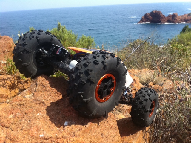

    CHASSIS / SUSPENSION
    à ce niveau, j'ai gardé le châssis d'origine, j'ai juste refait une pièce en alu pour la fixation supérieure des amortisseurs.
    cette pièce permet d'avoir l'amortisseur avec une inclinaison pas trop importante, malgré le rallongement des liens arrières.
    je n'ai plus de réglage possible à l'arrière, mais ces pièces sont les "définitives"
    le réglage sur l'avant est fait de sorte à avoir environ 4mm de "plongée" au niveau du skid
    on peut aussi voir sur cette photo que les liens sup sont fixés sur les points hauts, ce qui permet au pont arrière de patiner plus facilement en montée, et de moins faire "cabrer" le XR. Pour les liens avant, je suis fixé en haut... mais je sais pas encore si c'est bien ou pas... et les essais ne m'ont pas franchement montré de différence...
    En ce qui concerne les amortisseurs, je suis dans la configuration de piston souple en compression et dur en détente, pour limiter le rebond... perso, je sais pas si ça fonctionne bien avec aussi peu de masse suspendue, mais c'est ce que j'ai mis au départ... et j'aime pas bricoler ce genre de truc tous gras...
    Pour l'huile, j'ai celle du kit et les ressorts sont aussi ceux du kit.
    La bague de précontrainte est réglée en butée au plus souple... ou au moins dur, c'est vous qui voyez...
    Là ou j'en ai chié, c'est pour le montage bas des amortisseurs avant, pour qu'ils ne touchent pas sur la boite, tout en étant fixés en dégageant le max de place pour le braquage des roues...
    J'ai monté des chapes coudées du kit, et j'ai rajouté une entretoise en alu au dessous de la coupelle d'appui du ressort

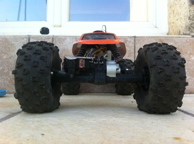

    DIMENSIONS / MASSES
    En ce qui concerne les dimensions j'ai:
    empattement: 340 mm
    hauteur sous l'avant du châssis: 88 mm
    hauteur sous l'arrière du châssis: 92 mm
    hauteur au point le plus haut du lien arrière: 113 mm
    largeur au pont avant: 275 mm
    largeur au pont arrière: 260 mm
    En ce qui concerne la largeur, je suis persuadé que sur des parcours de type " portes / balles" , il faut être étroit, la largeur est l'ennemi.... quand j'entend, il faudrait élargir les portes, je comprends, il faut diminuer la largeur des ponts... tout celà bien sûr dans la limite du raisonnable, la tenue en dévers étant aussi liée à tout ça.
    Sur d'autres types de parcours "freeride", je ne sais pas quoi penser, une largeur importante aidera parfois, mais nuira aussi parfois...
    Pour les masses maintenant:
    masse du bébé roulant, tous pleins faits: 2699 g (ouahhhh !!!!! c'est lourd j'entends déjà dire.... ben ouais, c'est lourd, mais c'est ma config, et ça a l'air de bien fonctionner comme ça....)
    répartition:
    1665 g sur l'avant (62%)
    1034g sur l'arrière (38%)
