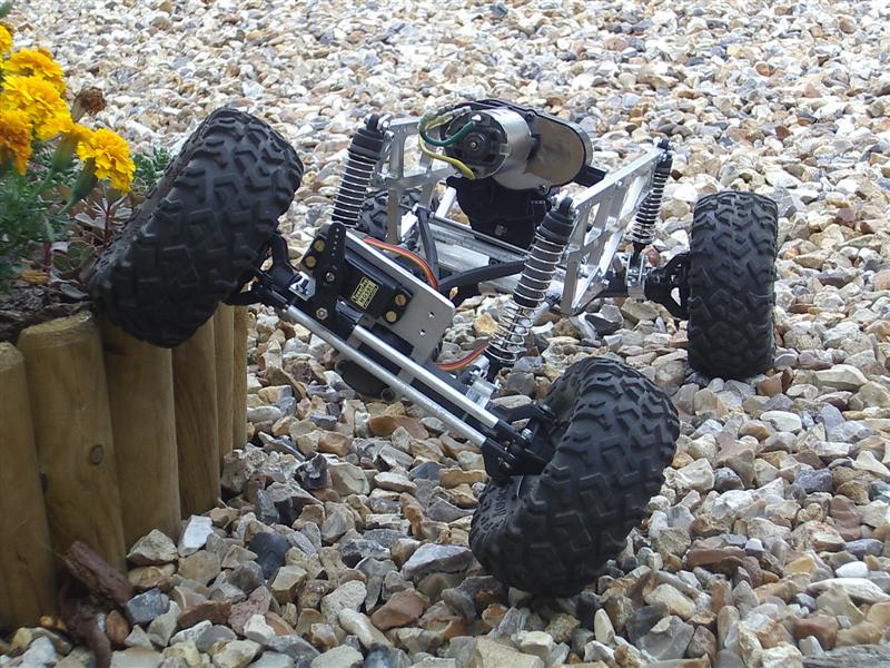

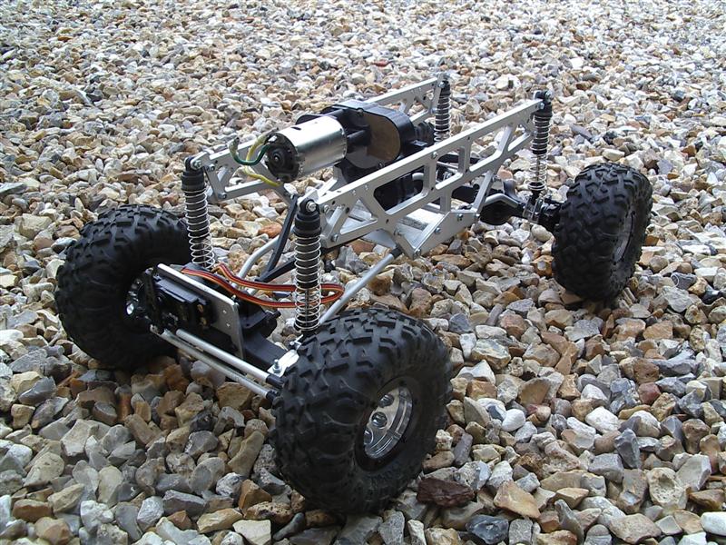

    assemblage des différentes parties de la bete pour se donner une idée de la bete
    la trans et le chassis
    et avec les ponts,liens et roues
    mes premieres impressions sont plutot bonnes; ca croise pas mal et sans exagération mais j'ai un petit soucis avec mes ponts.ca craque :rentr3:
    va falloir regarder ca
    la suite au prochain épisode

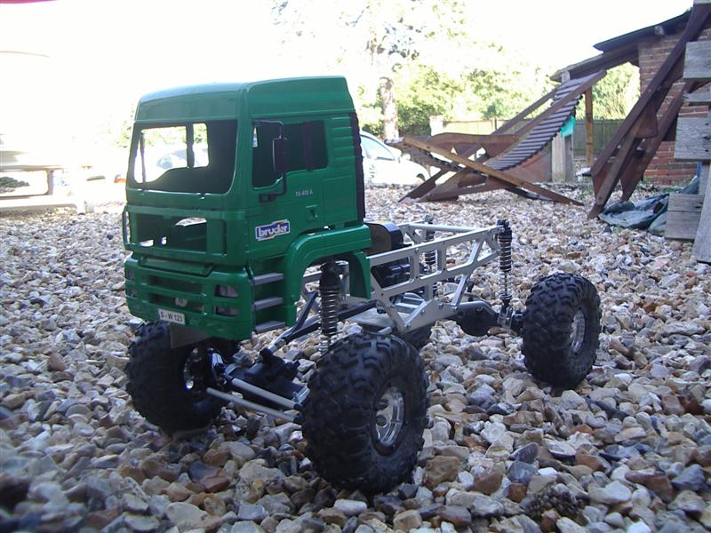

    treve de suspens j'ai bien avancé donc voici les tofs de la carro; c'est pas fini mais je suis content de moi.c'est la premiere fois que je me lance dans un tel projet alors soyez indulgent :wink3:
    d'abord toute désossée pour faciliter les modifs
    ensuite posée sur le chassis pour voir la gueule que ca lui fait
    et ma petite construction de la journée
    bon le pare-buffle n'est pas completement terminé; reste encore les encadrements de feux (mais je galere pour les faire aux bonnes cotes), un petit skid en planche a decouper la bidoche sous le pare-buffle et polir/peindre tout ca :wink3:
    voila maintenant que vous savez quelle carro c'est j'attends vos idées pour l'arriere car la je seche :roll3:
    a+

    Effectivement ! je voyais pas ça comme carro ! :confused3:
    C'est jolie, mais je le trouve haut perché ton caamion ! De plus l'espace qu'il y a entre la roue avant et le contour de l'aile fait un peu bizarre ! ça n'empeche qu'il a de la gueule ton camion ! Pour l'arriere je vois bien un arceau partant du haut de la cabine, et plongeant sur l'arriere du chassis !

    trop marant le camion scale, par contre les amorto ne sont pas très long ils vienne de quoi, il ont pas l'air très grand, sinon trop cool l'engin :yes3:
  13. Gorghor
    1 943

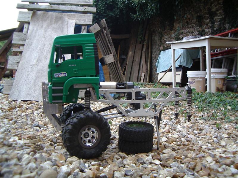

    ouaip t'as pas tort rohmmi il est un peu haut perché; je vais voir si je peux redescendre un peu la cabine mais pour cela il faudra surement la ravancer un poil et decouper le garde boue arriere :sarcas3:
    a kyosho45:les amortos sont ceux du wk;ils font 100mm d'axe en axe

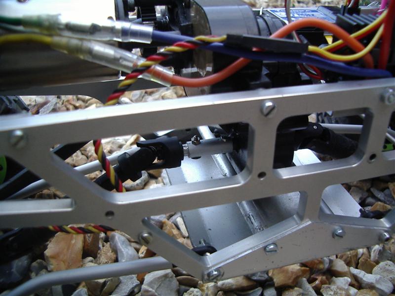

    aujourd'hui j'ai fini la partie mécanique en reparant mon pont arriere (le pignon d'attaque etait mort; heureusement j'en avais un neuf mais la sortie en 6mm d'origine est en 5mm sur la nouvelle donc bidouille) et en bricolant des rallonges en sorties de boite et de ponts pour rallonger mes cardans :hein3: mais je ne sais pas combien de temps cela va tenir :jecpa3:
    et voila tout assemblé pour ces premiers tours de roues
    demain je vais tenter quelques essais sur la caillasse et me pencher sur la suite

    J'aime bien ton jeux de cales pour le triangle supérieur, sur la premiere photo !! :yeah3:
    Sinon, ou tu mets des amortos plus petits, ou tu couches un peu ceux là ! ce qui les rendra un peu plus souple !!

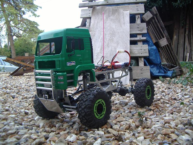

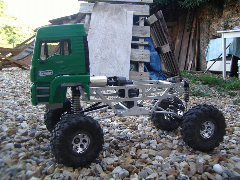

    quelques avancées sur le projet:
    la partie mécanique a été revue (suppression de toutes les bidouilles par quelques chose de plus "propre" (a rohmmi: si tu veux je te mets de coté mon jeu de cale :wink3: )
    j'ai choisi de poser le pack d'accus sur le pont arrière pour faciliter le changement et surtout parceque je n'ai pas trouvé mieux
    j'ai attaqué la partie esthétique pour essayer de le rendre un peu plus "scale" mais je me rends compte que je suis plutot a mi chemin entre le scale et le crawler
    par contre au niveau comportement je suis agréablement surpris car il passe vraiment bien
    petit soucis quand meme avec la trans qui fait un raffut pas possible; ca fait drole apres l'ax10
    il y aura certainement une modif du pare-buffle a faire car de temps en temps il me gene pour "attaquer" les roches: a voir...
    voici quelques tofs

    Super, ça avance bien,
    par contre, attention aux cardans, car avec le bras de levier due à la longueur en sortie de pont, tu peux casser les pont au niveau de la sortie très facilement :wink3:
  17. VINCEREEF
    VINCEREEF membre
    2 328
    Marrant, ce camion :yeah3: les amortos un peu plus couchés casseraient l'aspect cubique de l'ensemble ...non????? :jecpa3: sinon il pourrait s'avérer efficace aussi celui là :yes3:
  18. Bad Rax
    Bad Rax Homo Crawlerus
    3 244
    349
    J'adore la bouille que ça lui fait :yes3: :yeah3:
    J'aime beaucoup le barre buffle avant !! A mon avis celui là bronchera pas :yesd3:
    Par contre comme mes p'tits camarades, je trouve la cabine bien trop haute. Je l'aurai plutôt alligné avec les plateau.

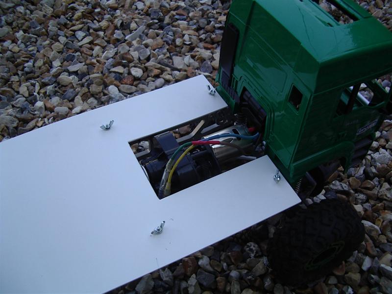

    Sur l'image, j'ai descendu la cabine et remonter les pneus. Peut être quant passant les suspension en droop tu pourrais abaisser le châssis et éviter que la cabine frotte sur les pneus?
    De plus le châssis est vraiment superbe, dommage de la cacher sous un plateau, peut être le laisser plus visible et diminuant le plateau et profiter de son joli dessin.

    c'est vrai qu'il me plait bien comme ca car je veux absolument lui garder les amortos en position droite pour une raison d'esthétisme. je vais me pencher la dessus :wink3:
    a bourineur: de quelle parite parles-tu? la piece en alu qui prolonge la sortie de diff?
    si c'est le cas je vais bientot avoir de nouveaux cardans plus longs qui me permetterons de supprimer ces pieces faites en dépannage
