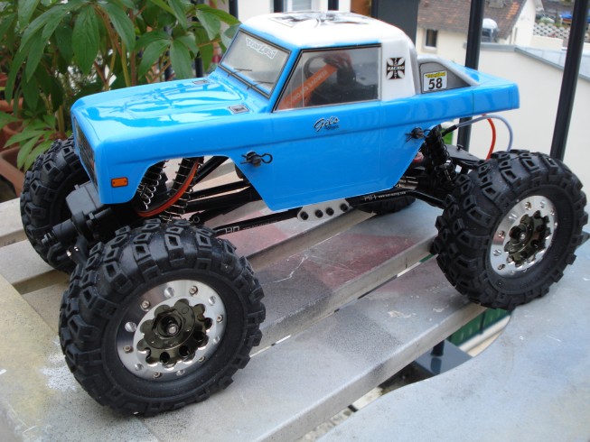

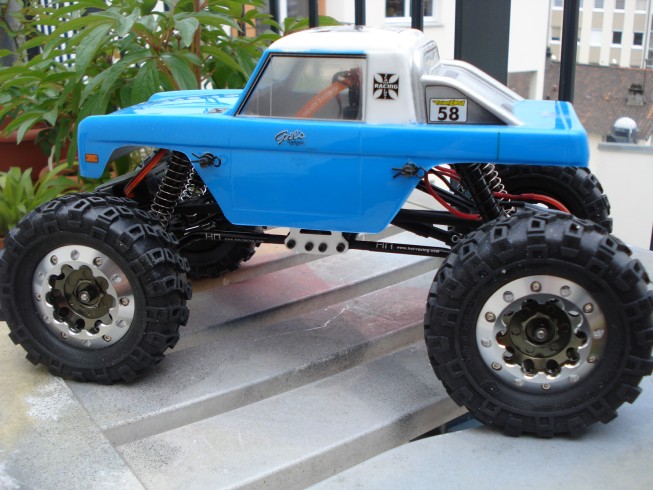

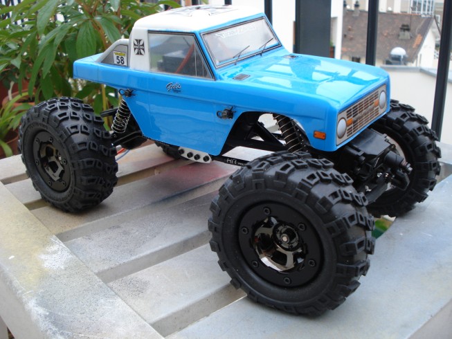

    Voici les timides évolutions de mon MRC. Par rapport à ma première sortie en groupe, une randonnée "scale", je me suis rendu compte que la répartition des masses était mauvaise. A savoir les batteries en 2 x 3 éléments sur les triangles supérieurs, lestage des roues avant mais rien quasiment à l'arrière que ce soit dans les roues ou sur la petite platine.
    Je vais devoir me fabriquer deux platines de servo sur-mesure et me reconfectionner des batteries avec des formes spécifiques également. Mais pour l'instant, voilà les dernières évolutions.
    Les jantes sont les modèles noirs de chez Losi choisis pour le look mais le plus important ce sont les pneus. Les crampons sont différents et surtout la gomme est plus tendre. Sans la mousse à l'intérieur, les flancs du pneu s'écrasent légèrement sous le poids du MRC.

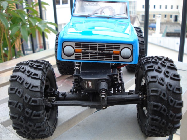

    La carro du Ford Bronco est toujours conservée, la position de celle-ci ne sera pas surbaissée car je veux conserver la calandre et qu'on la reconnaisse encore. J'ai bien envie de changer le servo de direction pour un modèle plus costaud et sauve-servo en alu.

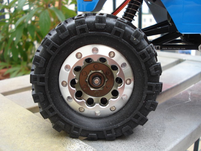

    L'autre changement concerne les jantes Topcad en alu, avec des beadlocks dans le même matériau :
    Ces jantes sont évidemment plus lourdes que celle en plastique, mais le défaut réside dans le déport. En effet, avec ces jantes on gagne en solidité et en poids plus importants, mais le déport est carrément différent. En clair, avec ces jantes Topcad mon Losi MRC est plus étroit qu'à l'origine. Lors des passages en dévers, ça risque d'être tendu du slip...
