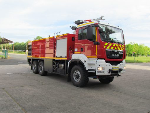

    Bonjour/bonsoir à tous , je viens ici demander votre aide car je bloque depuis quelque mois sur un projet de camion RC .
    D'abord je vous présente un peu le projet :
    Mon objectif serais de réaliser de A à Z en RC à l'échelle 1/16 un camion de pompier à base d'arduino et d'impression 3D , j'ai déjà fais une partie dont l'électronique mais je n'arrive pas à savoir comment faire la mécanique . Le modèle du camion serait plus exactement un VIM Sherpa en 6x6 qui est un camion de pompier sur aéroport . Voilà une photo :
    Donc l'objectif final serait d'avoir ce camion là avec plusieurs fonctionnalités en plus comme les gyrophares
    quelque capteurs , la tourelle et le plus de choses possibles fonctionnelles .

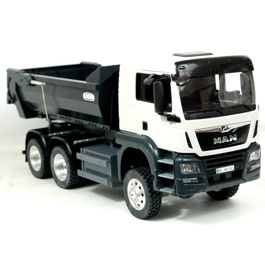

    Etant fan d'engins TP et camions (et ayant fait quelques réalisations RC), je vais ajouter quelques trucs :
    1) Echelle 1/16 obligatoire ? Car je pense qu'en chassis camion 1/16 réel, il y a peu de choix disponible à prix correct. Le Tamiya par exemple est vendu pour du 1/14 mais est en fait au 1/13 environ. En 1/16 camion il y avait de vieilles marques allemandes (robbe, wedico) qui en fabriquaient mais quasi plus rien n'est dispo sauf quelques occasions ... Il existe des marques allemandes haut de gamme qui elles conçoivent des camions modernes absolument merveilleux et d'une précision chirurgicale mais avec un budget du même rapport c'est à dire plusieurs milliers d'euros comme par exemple la marque Scaleart.
    2) Réaliser un camion de A à Z c'est possible mais ... Il te faudra être patient, bien documenter et précis dans ton travail et surtout très motivé, la clé du succès est la MOTIVATION, au départ c'est facile mais ça risque de te prendre des mois voir des années si tu réalises tout toi même, donc si la motivation ne suit pas, ton projet finira sur le coin d'une table ou dans un carton !
    3) Pour ta question de partir d'un chassis 6x6 à l'échelle 1/16, c'est un peu compliqué de t'orienter, car comme je te l'ai dit au point 1 il n'y a pas grand chose d'abordable à cette échelle.
    Suivant les dimensions de ton camion (surtout la largeur) tu pourrais comme certain fan qui modifie les camions/jouets Bruder qui sont vendus pour du 1/16, partir sur un chassis WPL c'est la solution la moins couteuse actuellement mais il faut un camion assez étroit car les camions vendus par WPL sont normalement à l'échelle 1/18 !
    Autre solution, tu peux trouver des bases semi pro comme la firme espagnole Magon HRC qui réalise des éléments ou camions complets à l'échelle 1/16, chez eux tu auras deux solutions :
    A) Des ponts réalistes avec arbres de transmission comme sur ce Mercedes Arocs 6x6 au prix de 1290 € :
    Mercedes Arocs 6x6 Truck (SD)
    B) Des ponts avec un moteur par ponts moins réaliste mais plus abordable, le même camion à 1080 € :
    Et tu trouveras tous les composant (chassis, ponts, roues, ...) en pièces détachées chez eux aussi : Ensembles et pièces de camion Bruder - 1/16 | MAGOM HRC
    Voilà à toi de voir si l'échelle 1/16 réelle est absolument nécessaire si pas tu peux trouver en 1/14 des chassis Tamiya moins couteux mais peu de version 6x6 (souvent 4x6) sauf à ajouter des options plus couteuses.
    Si tu veux plus d'info n'hésites pas mais donne moi une idée de ton budget pour le chassis et surtout réfléchis bien à l'échelle que tu veux ... Tu parles de 1/16 pour être compatible avec d'autres éléments RC ou par simple idée ?
    (y)
    Edit : Ton VIM Sherpa 6x6 étant sur une base de MAN TGS 6x6, cette carrosserie existe chez Bruder et donc chez Magon HRC à la place du Mercedes Arocs, tu aurais donc une base chassis/cabine idéale pour ton projet au final, il te suffirait de construire le caisson arrière contenant les réservoirs/pompes et lances d'intervention. Pour tes capteurs, il faudrait voir ce que tu entends par là, mais tout est possible, bien entendu plus l'échelle est petit plus la place est comptée pour intégrer toutes les options !
