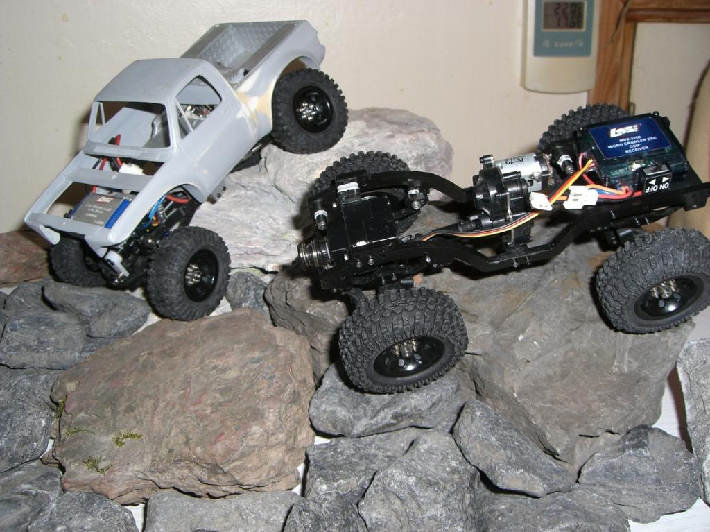

    Slt a tous,

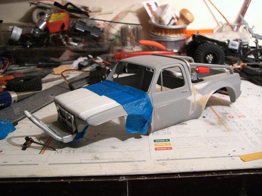

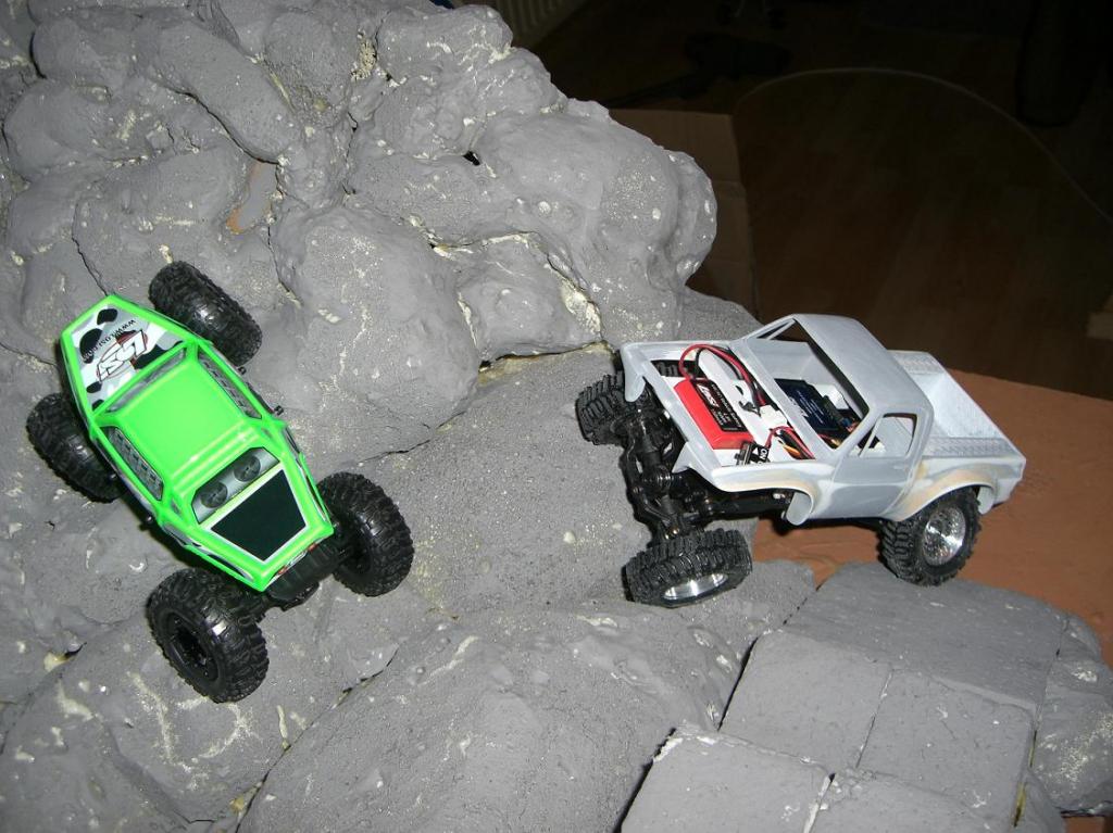

    Comme promis sur mon poste de présentation, je met les photos de mon crawler en cour de modification, je l ai bientot fini ! :yes3:
    je résume les etapes, car il est deja bien avancer !

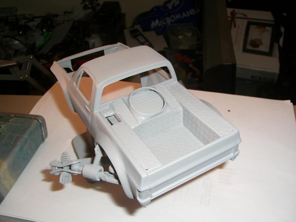

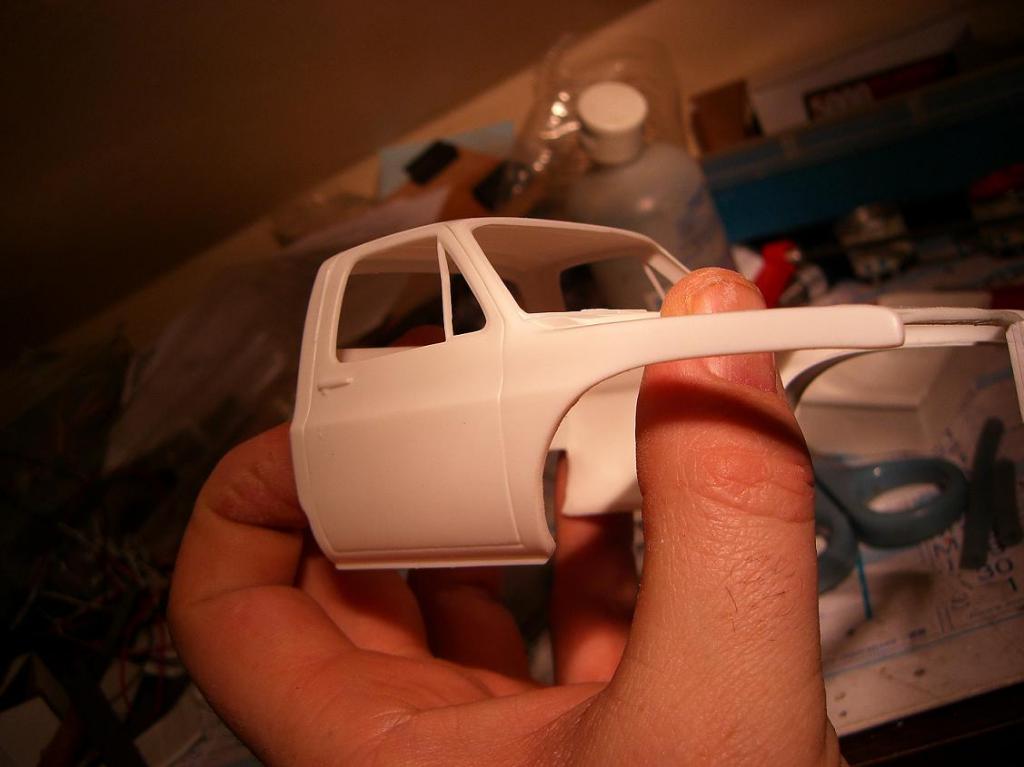

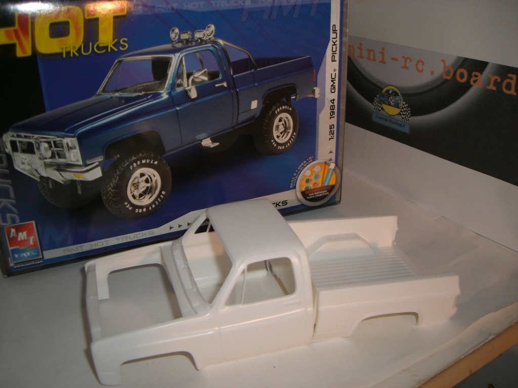

    je suis parti de cette carro de GMC de 1984 1/25, et d un de mes losi micro crawler 1/24,au passage pour l autre chassis losi je lui prepare une carro de CJ7 renegade, que j ai deja, mais ce sera dans un futur proche, et dans un autre poste!
    la présentation :
    le debut :

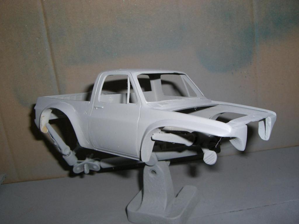

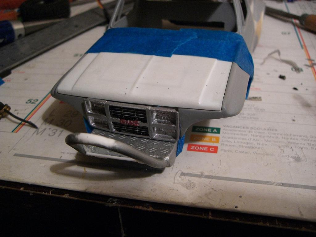

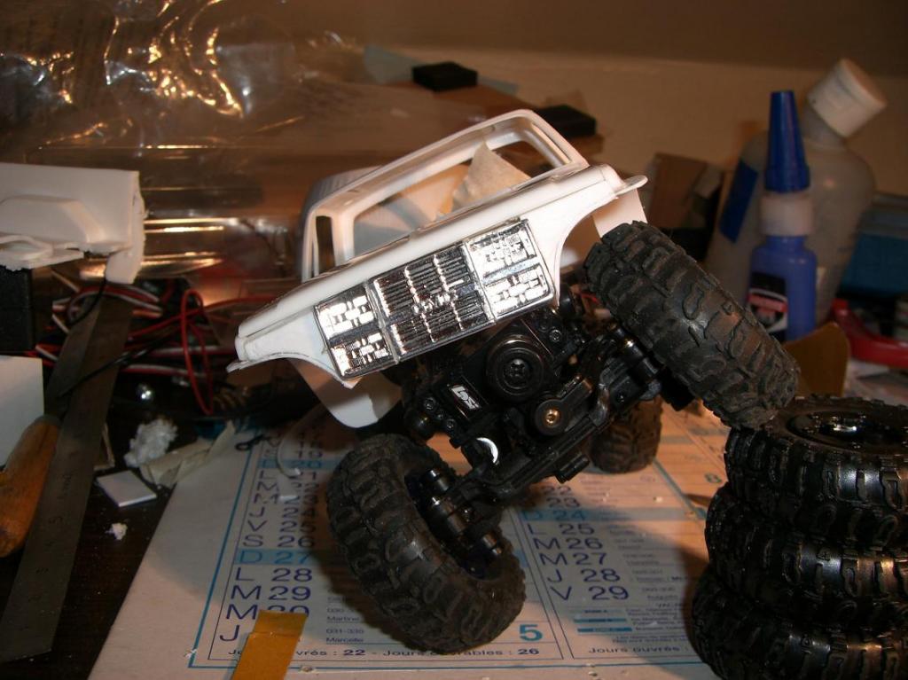

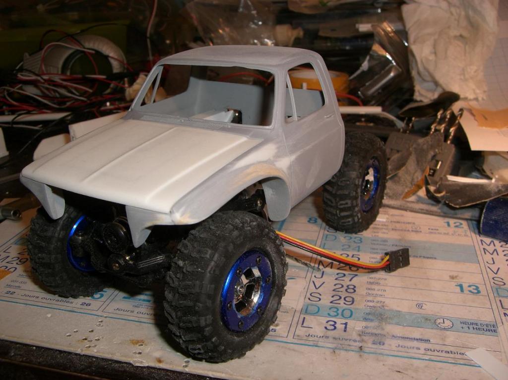

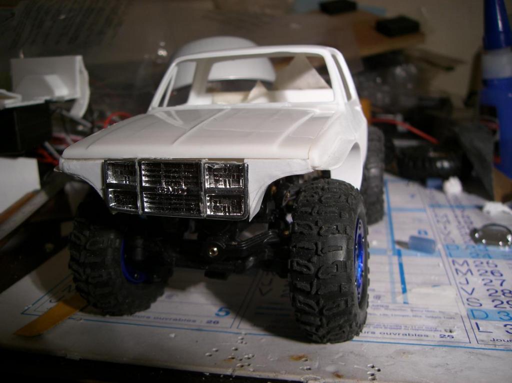

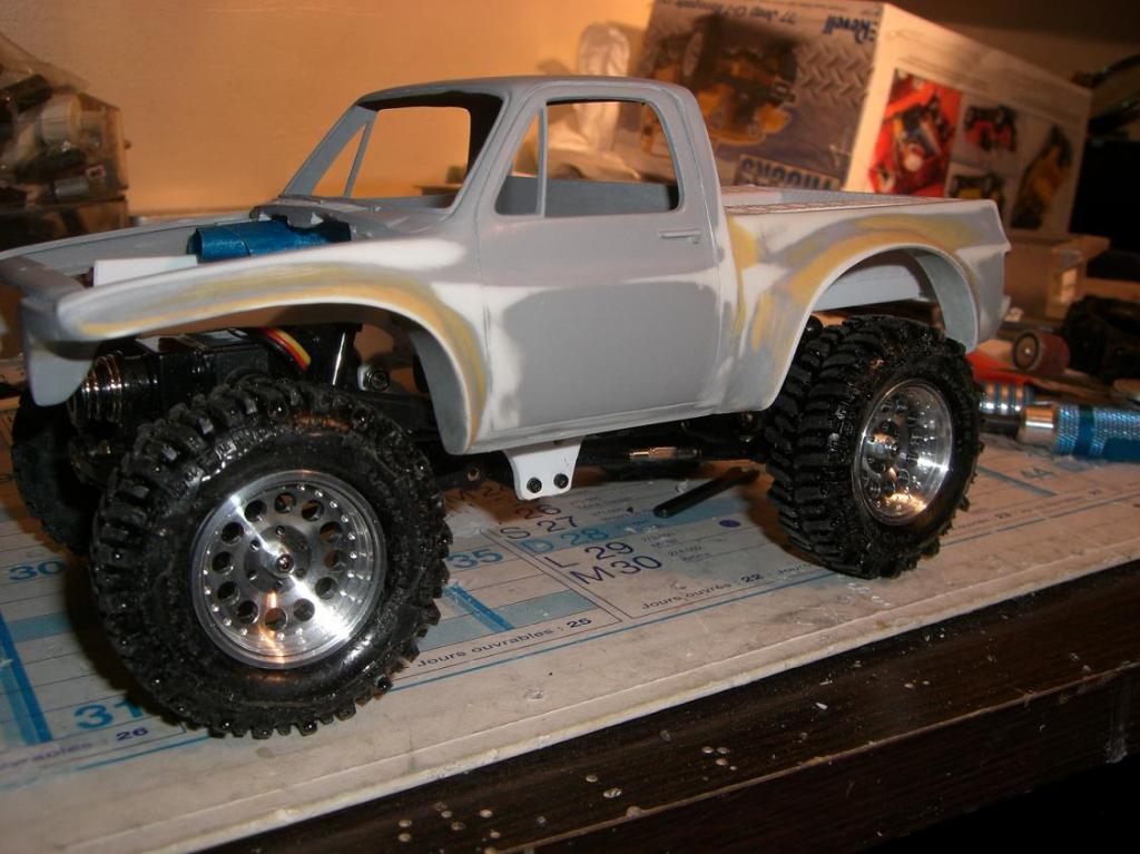

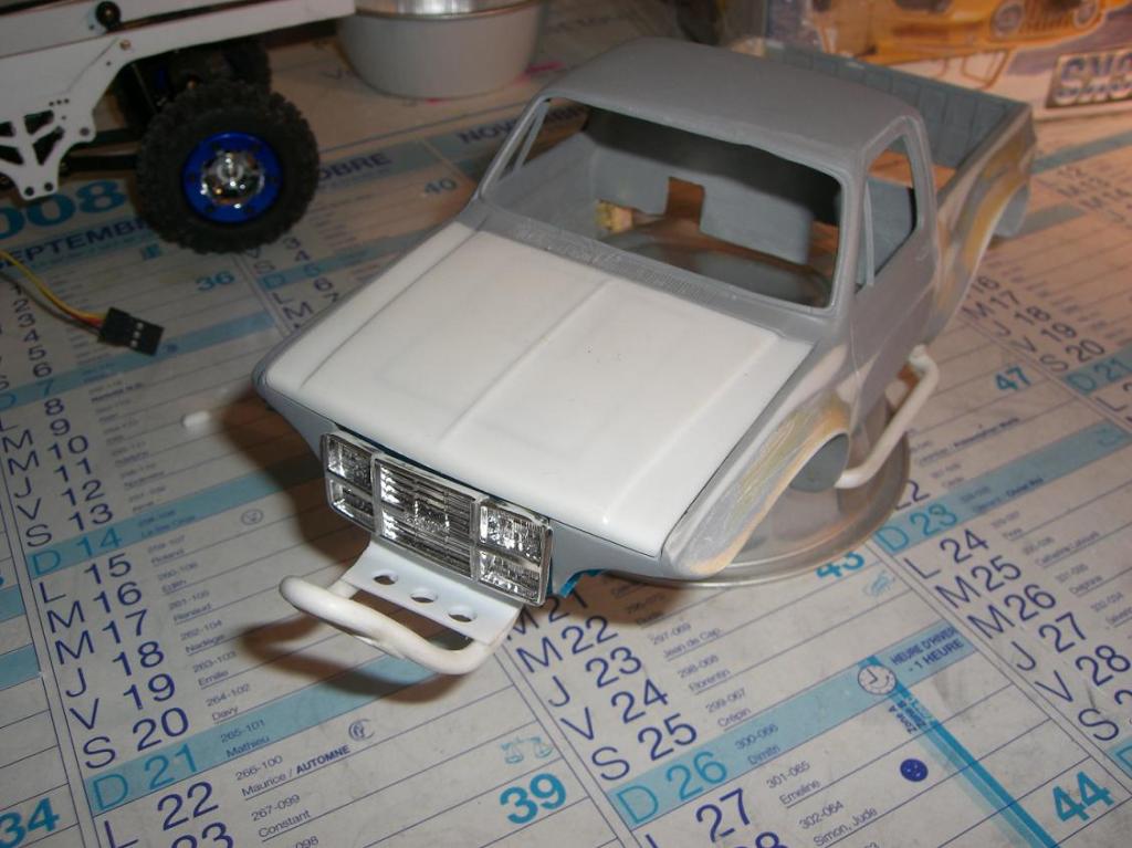

    ici on voit la futur calandre re-travaillé

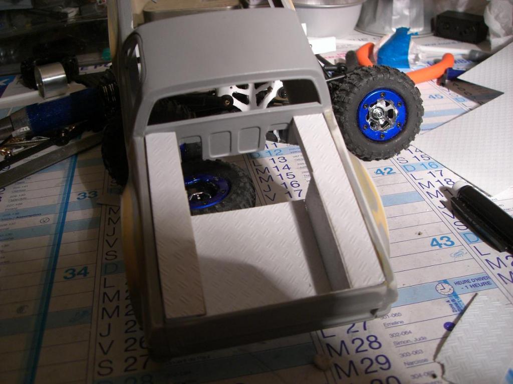

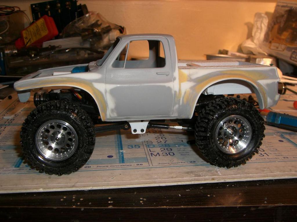

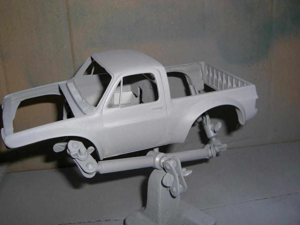

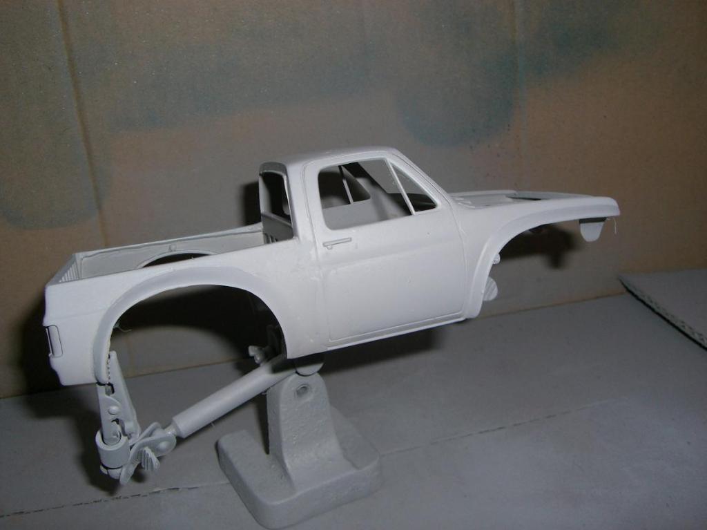

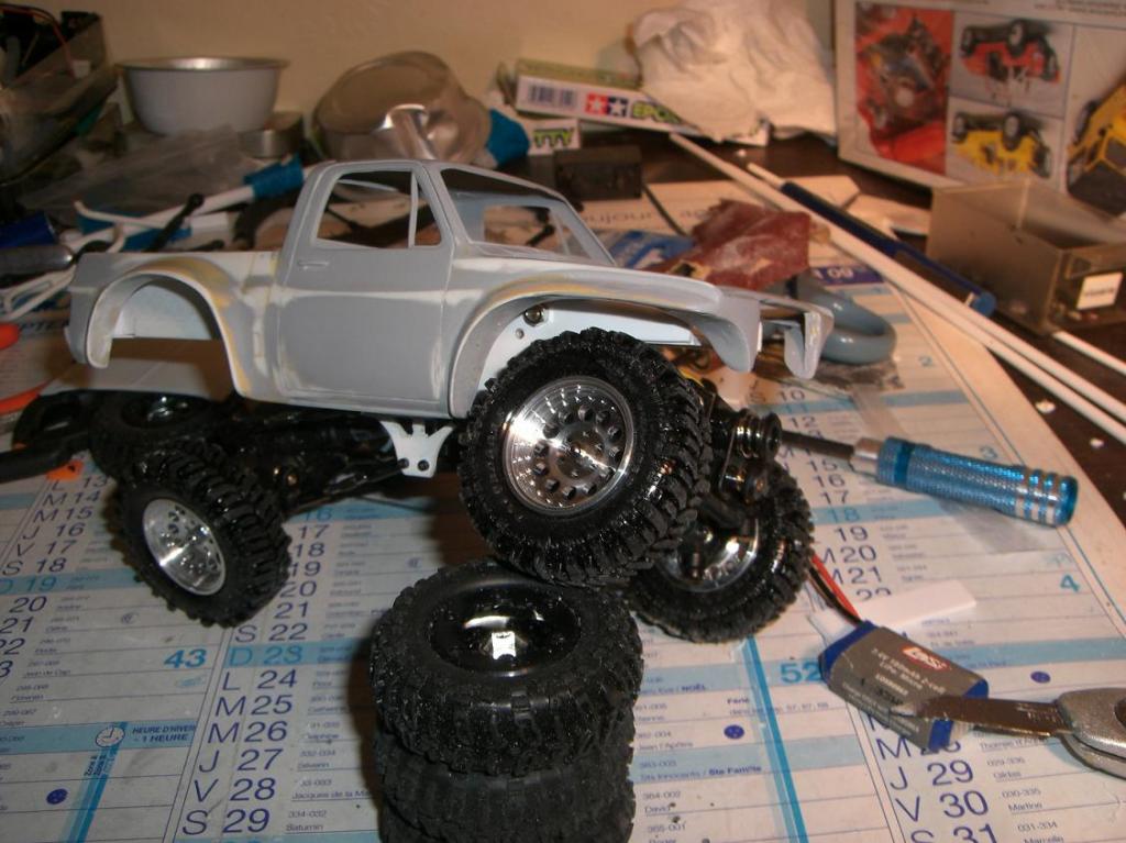

    deuxiéme passage de roue et un montage a blanc!

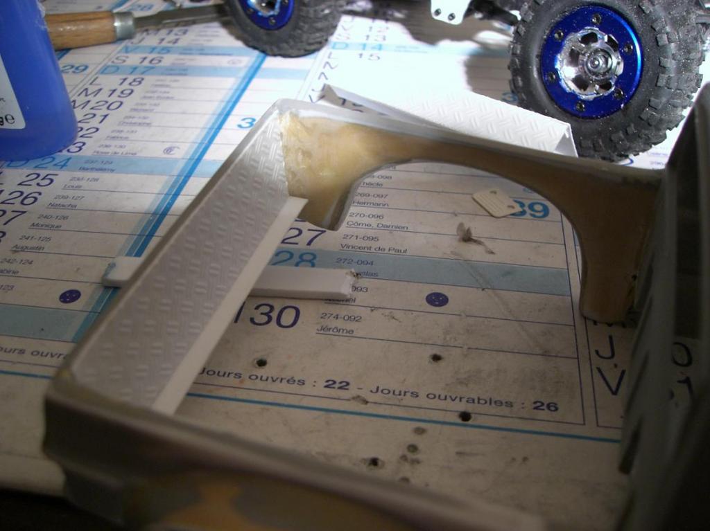

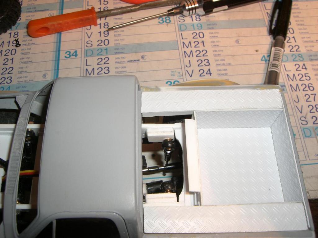

    passage des ailes au mastic epoxi

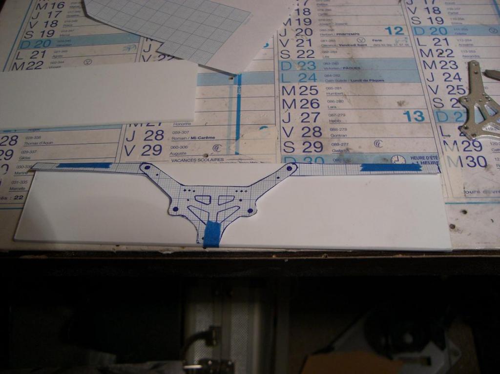

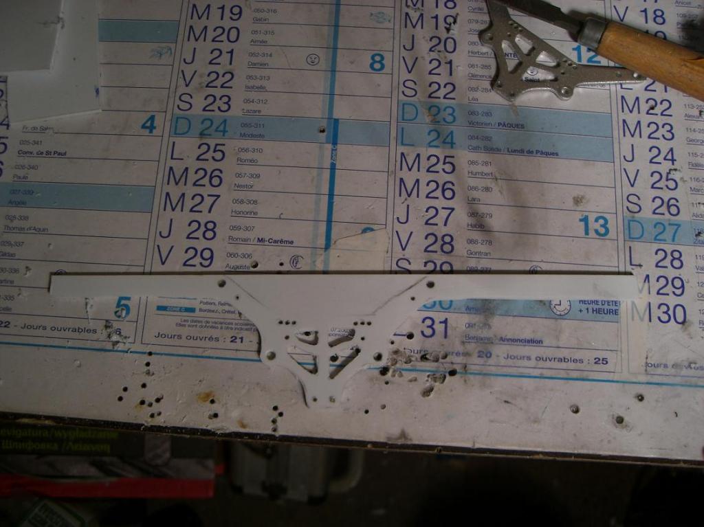

    j ai fait un gabari avec le chassis original que je modifirais par la suite, mais au moins je garde met point d encrage!

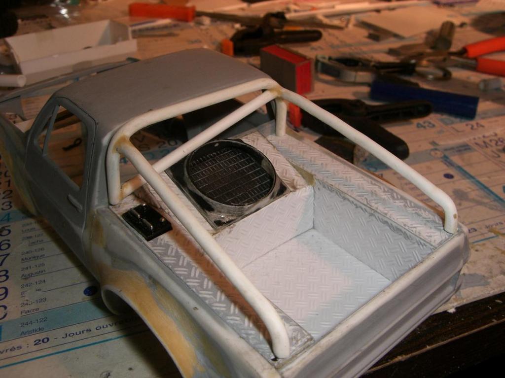

    pose de la benne, je les diminuer légérement
    sur celle çi on vois mieux les retouches a faires

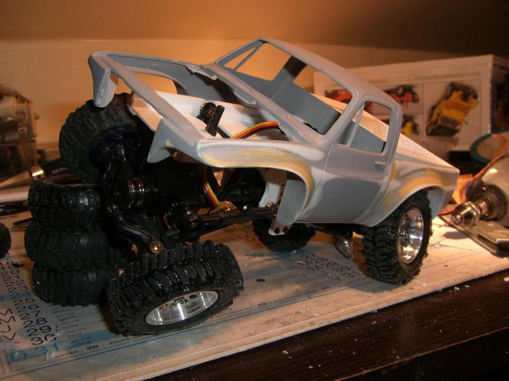

    quelque futur arceaux, certain seront modifier par la suite, comme celui de l avant!

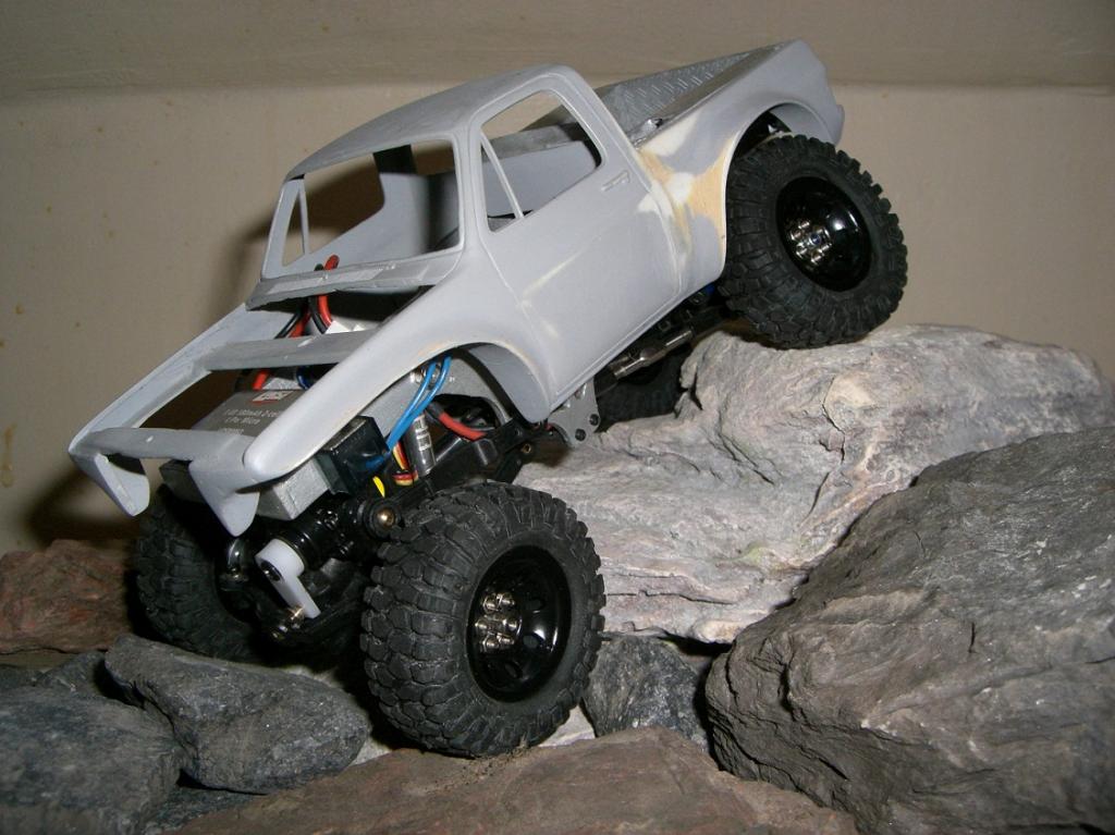

    petit montage a blanc pour un petit aperçu de ce qui va suivre
    [​IMG][/url

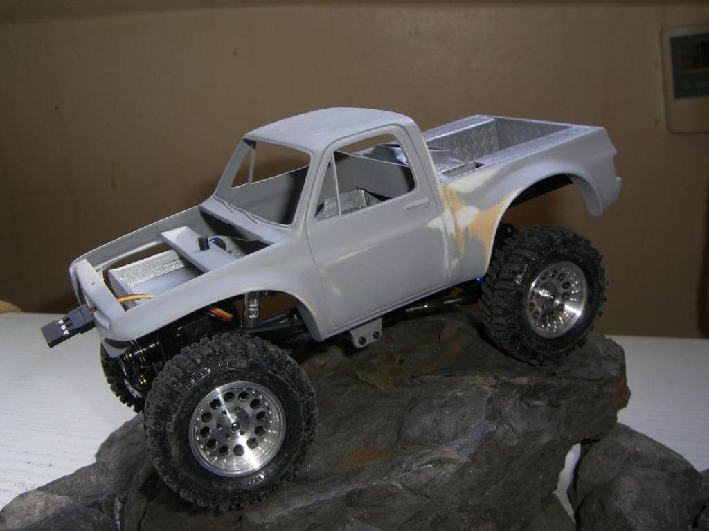

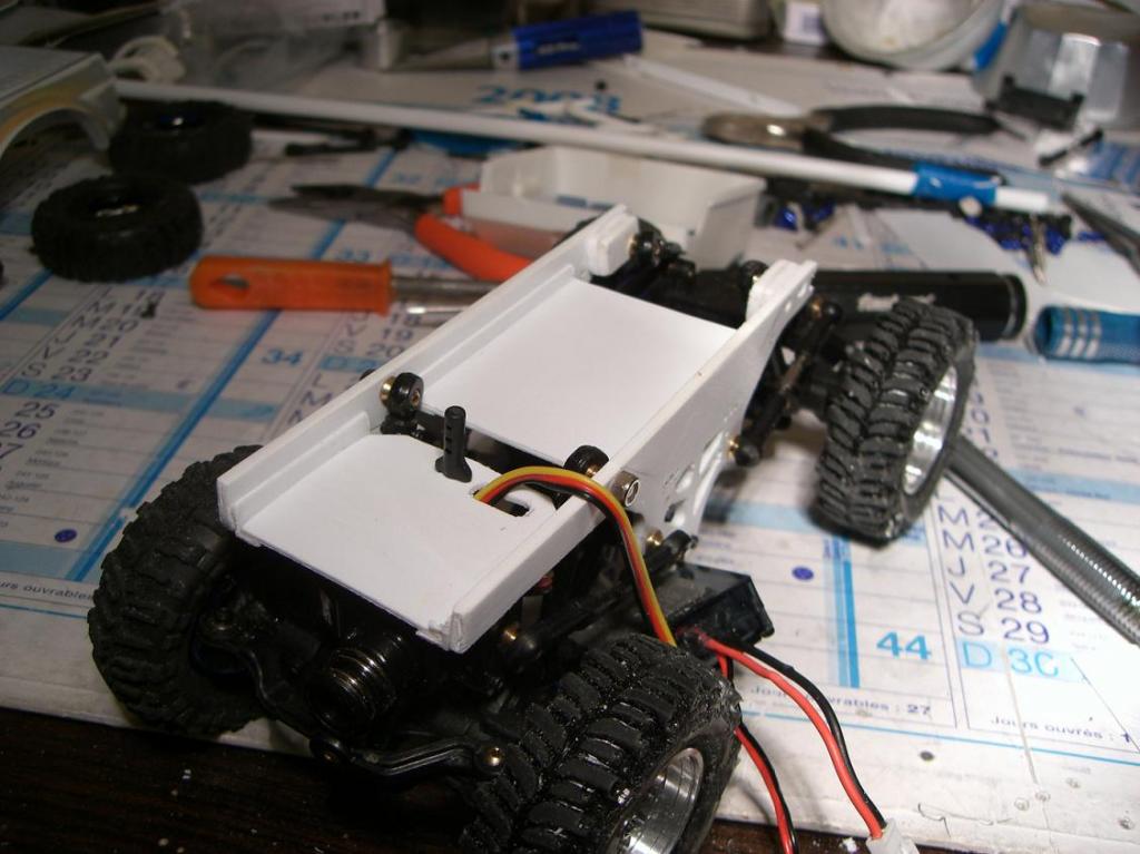

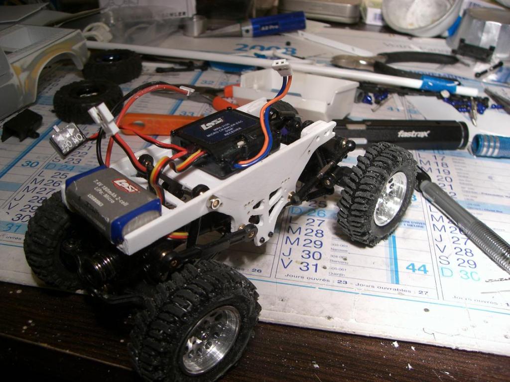

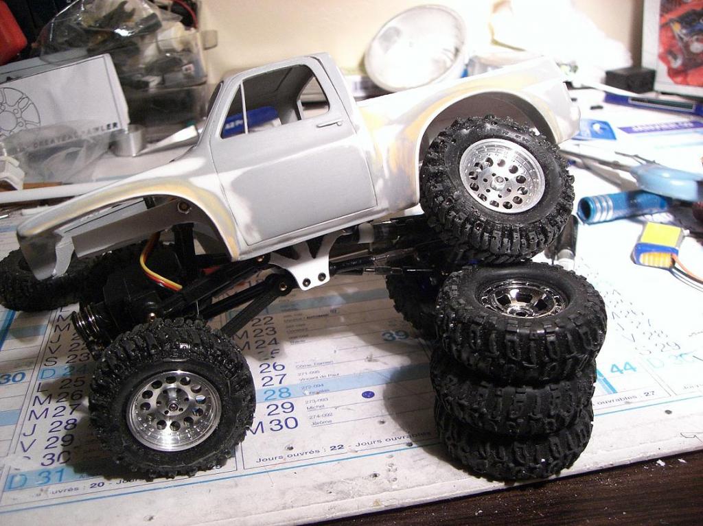

    decalage du pont arriére (5mm), avec des piéces de losi mini-T

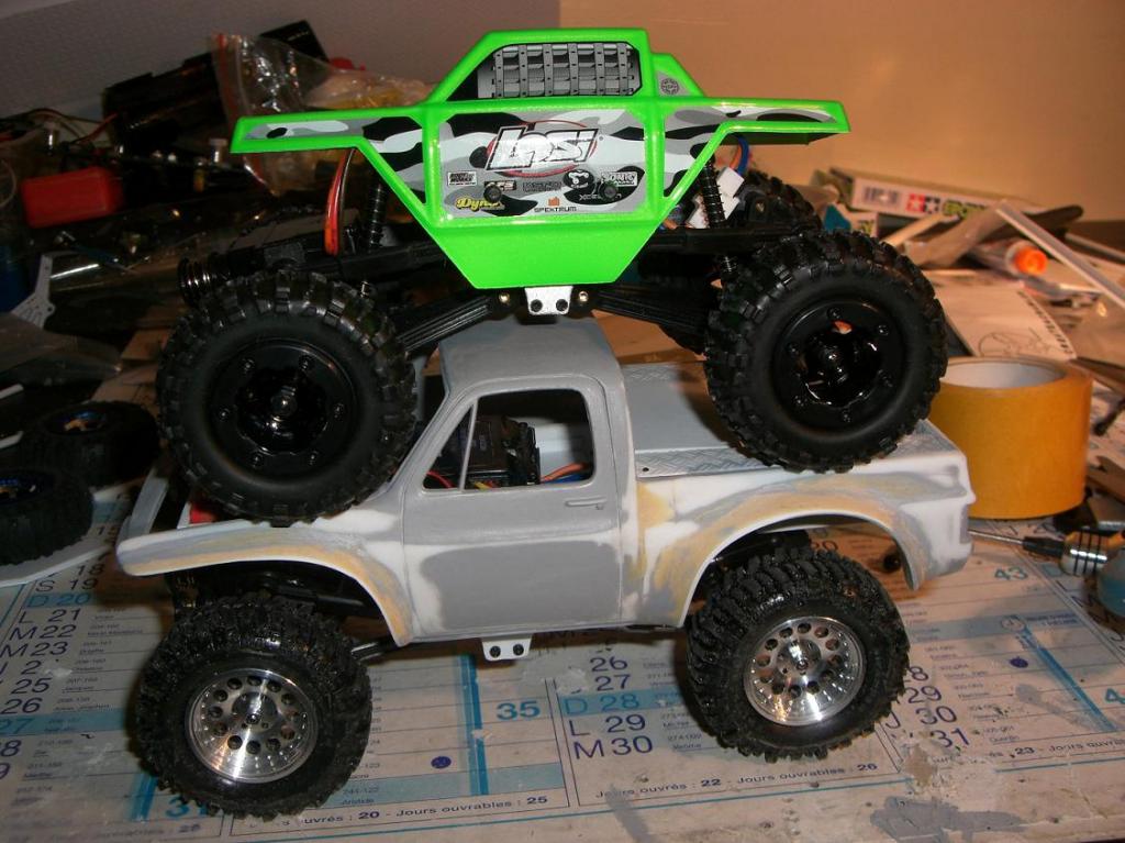

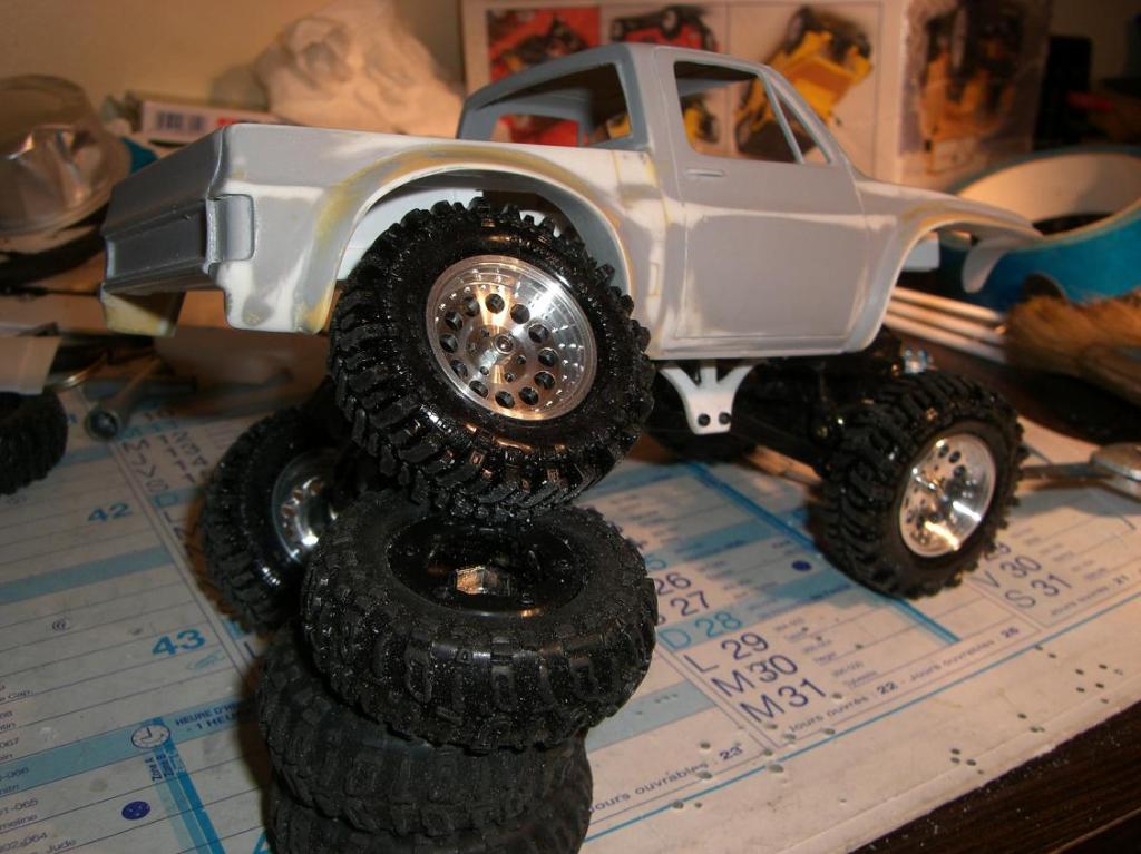

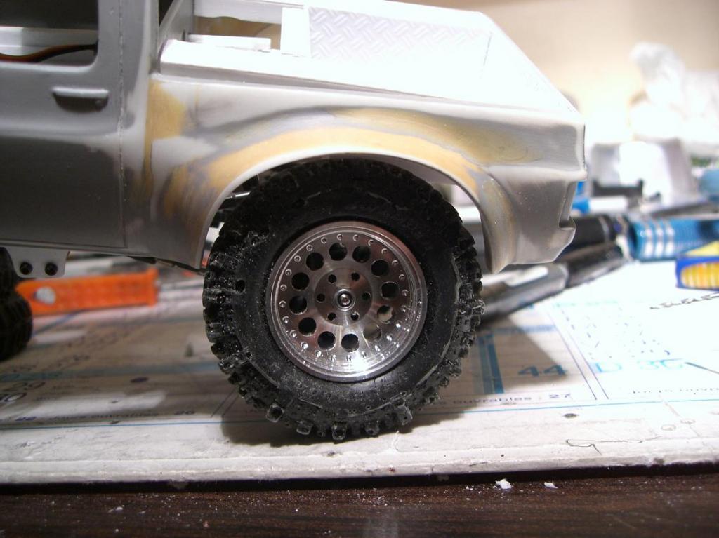

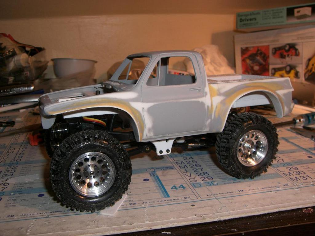

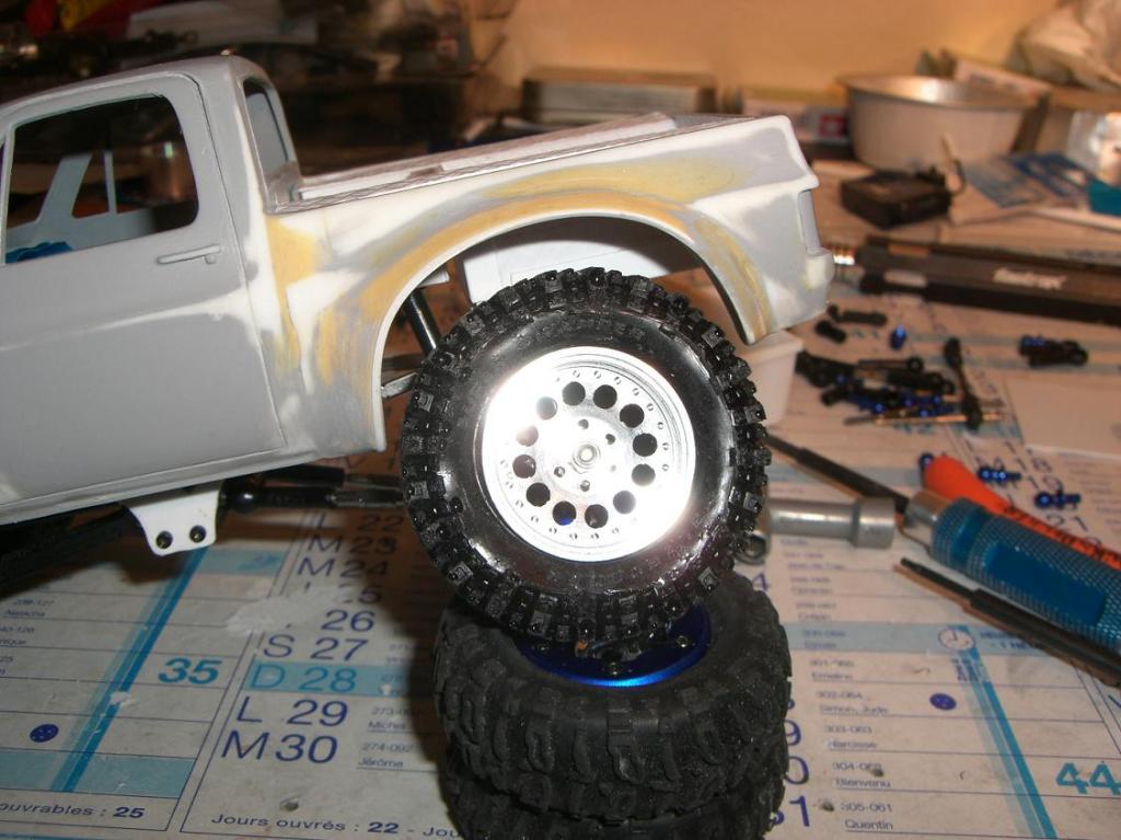

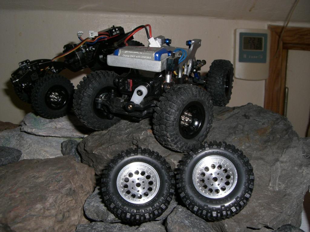

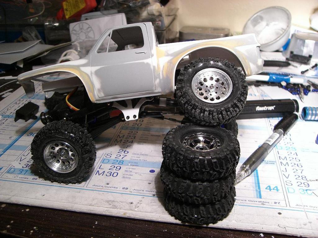

    nouvelles jantes alu, j ai donc fait un essai avec des pneus que l on utilise avec un overland ou xmods, sa passe pile poil m::
    les futur attache de la carro!

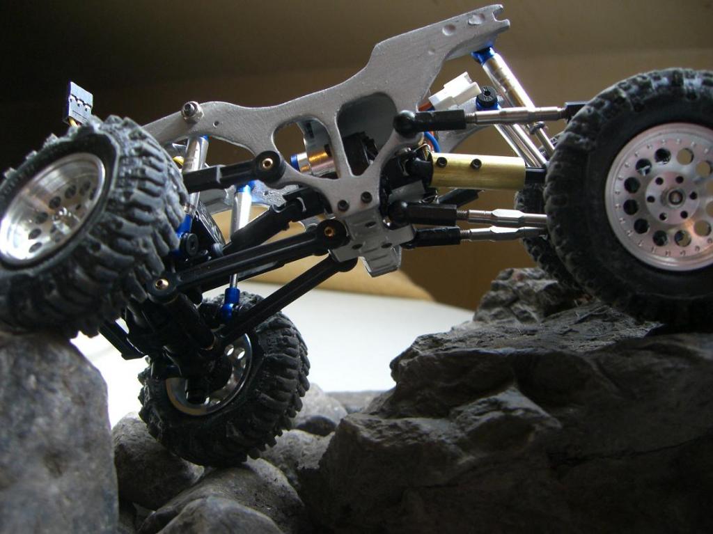

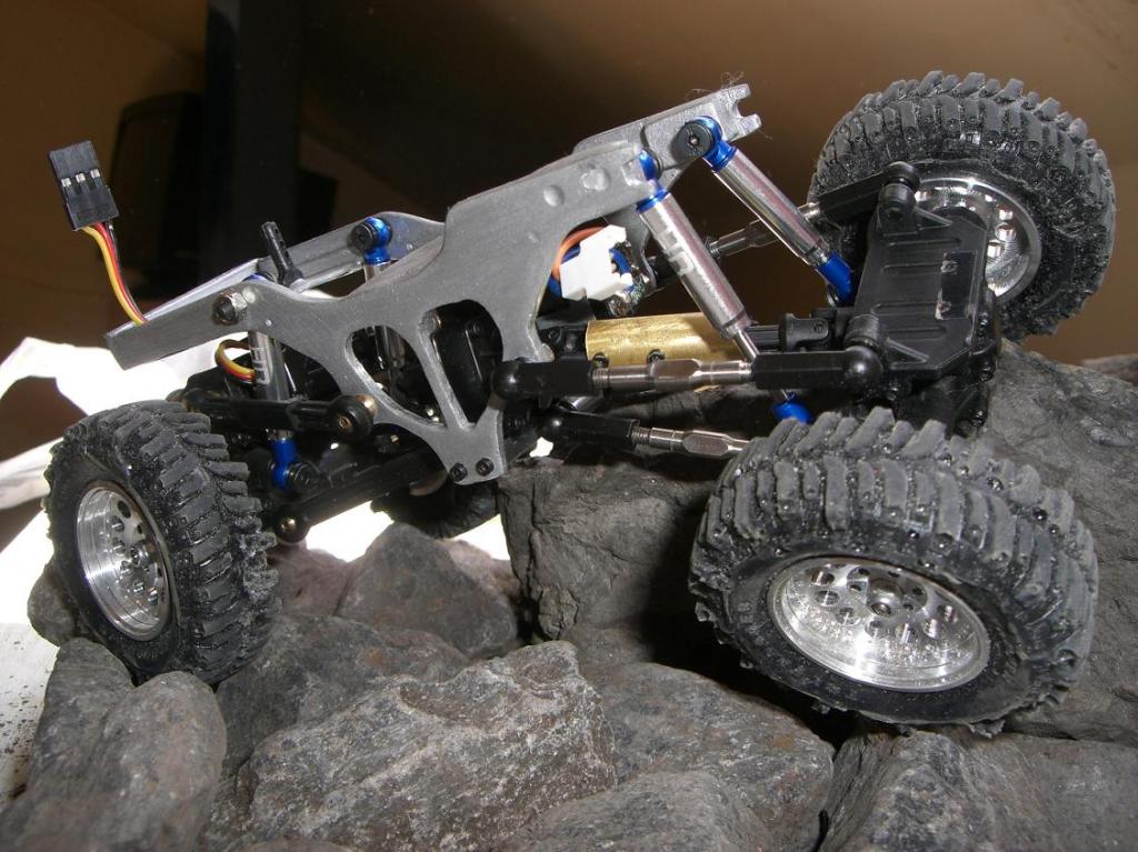

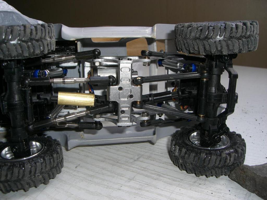

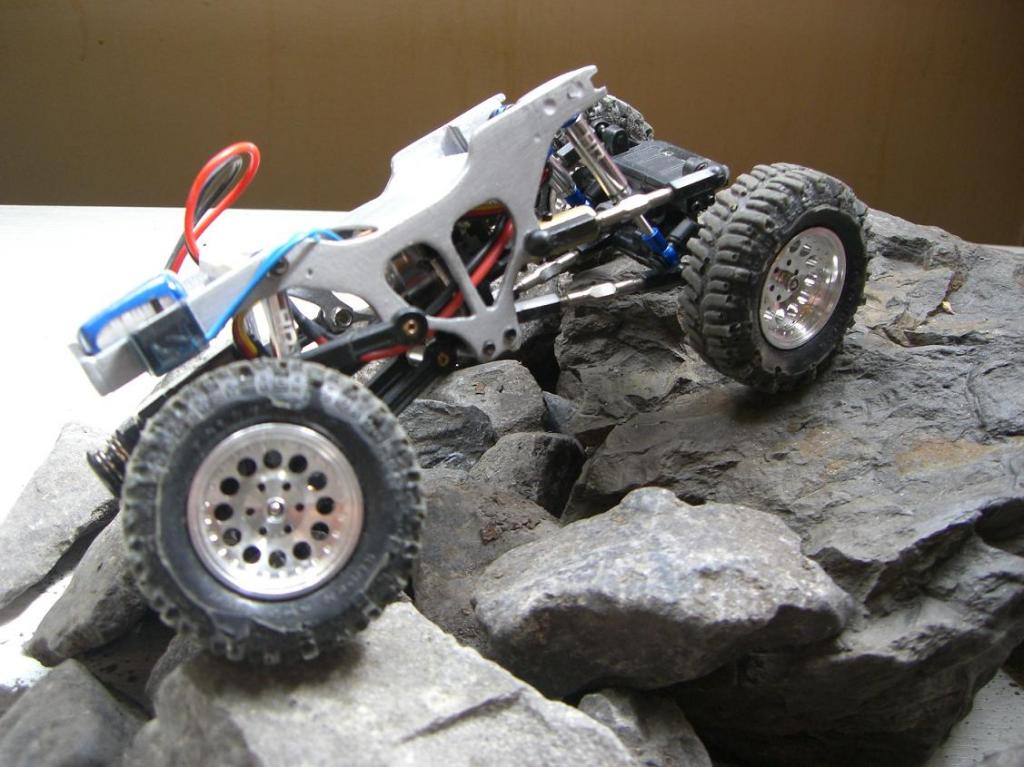

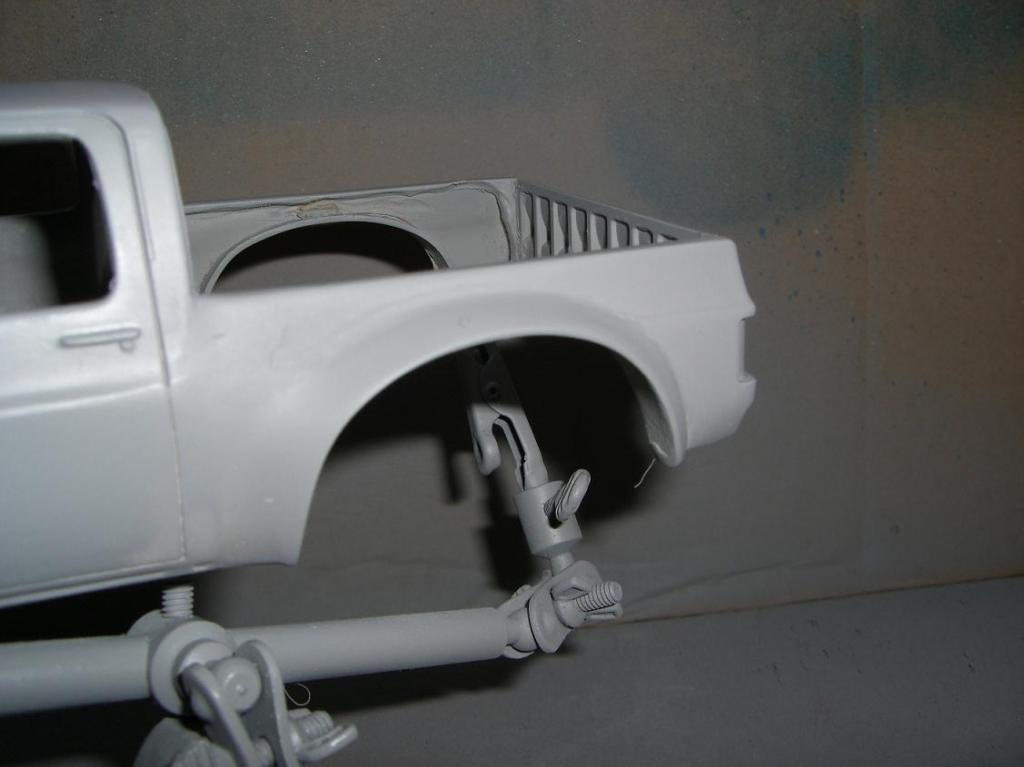

    sur ces photos on vois que j ai pu recupérer mon débattement en entier (3 roues) j ai du pour ça, mettre des cales pour décaler mes amortisseurs arriére !

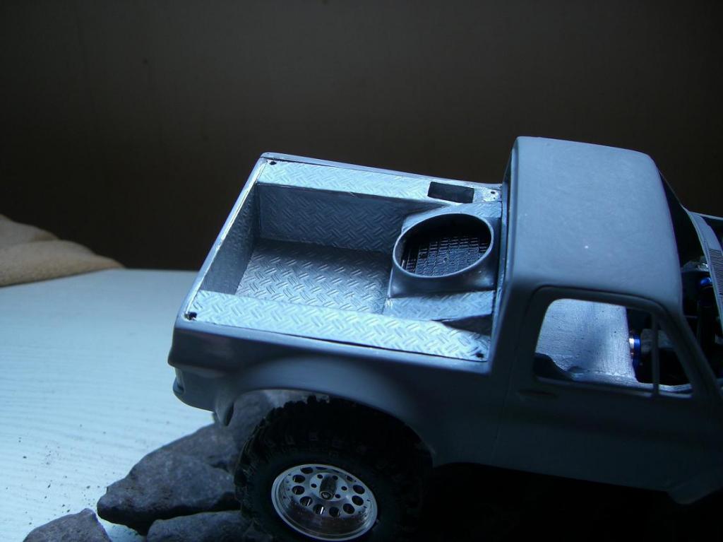

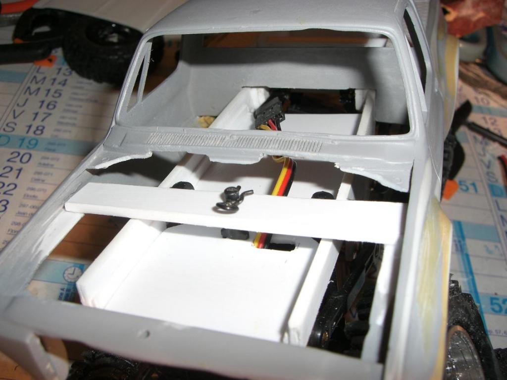

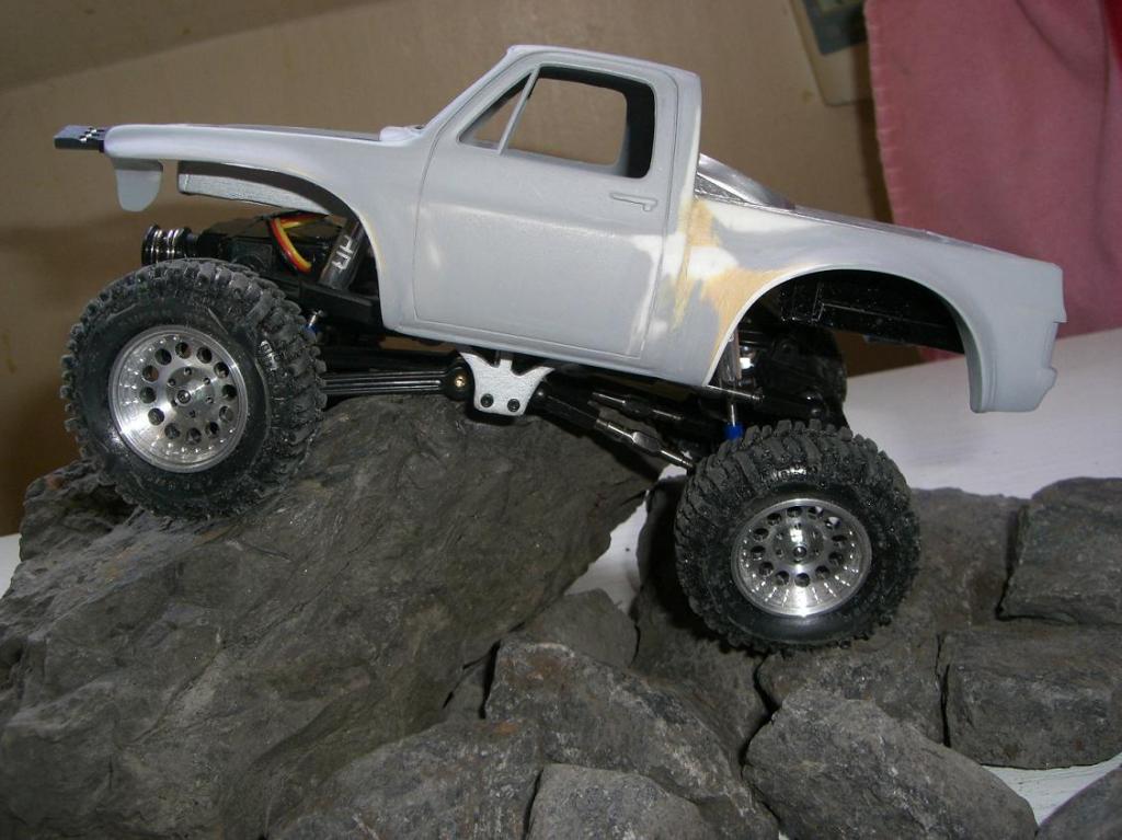

    l interrieur de la benne est fixer pour ajuster au plus juste mes fixations:
    la fixation central qui enpeche l arriére de glisser, et celle de l avant
    maintenant j ai la hauteur definitive de mon crawler

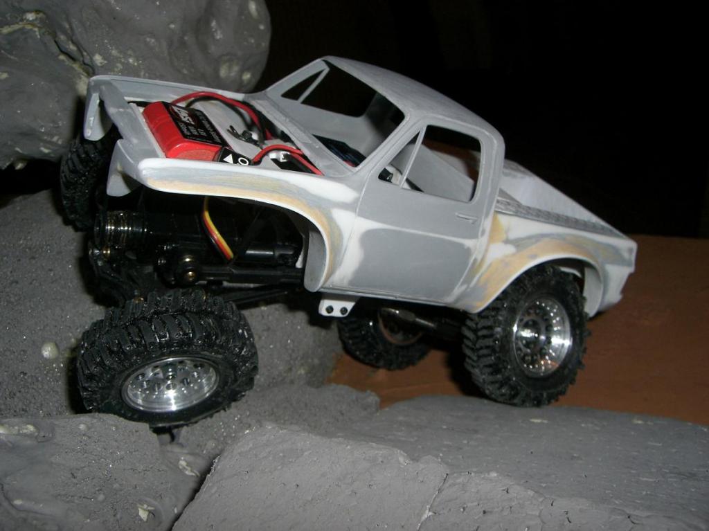

    les premiers tours de roues sur mon module crawler video
    http://www.youtube.com/v/nhaTxKYlNlU[​IMG]
    la petite video des premiers tours de roues, désoler je tenai la caméra et je piloter en même temp pas facile ;) le losi sacade beaucoup, mais par la suite c est modifier!

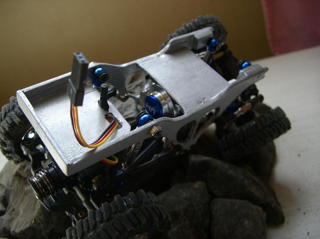

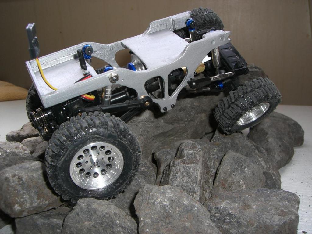

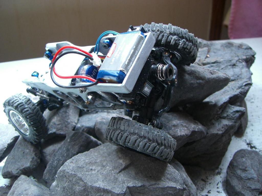

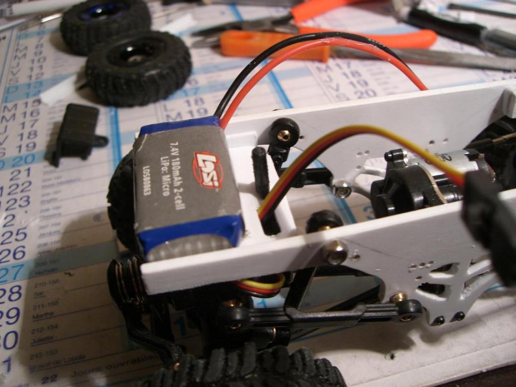

    j ai fait les finition du chassis, enfin j ai eu un problême en le fesant la premiere fois, j ai du le reponser et le repeindre, il n ai pas parfait mais ça ira pour le moment !

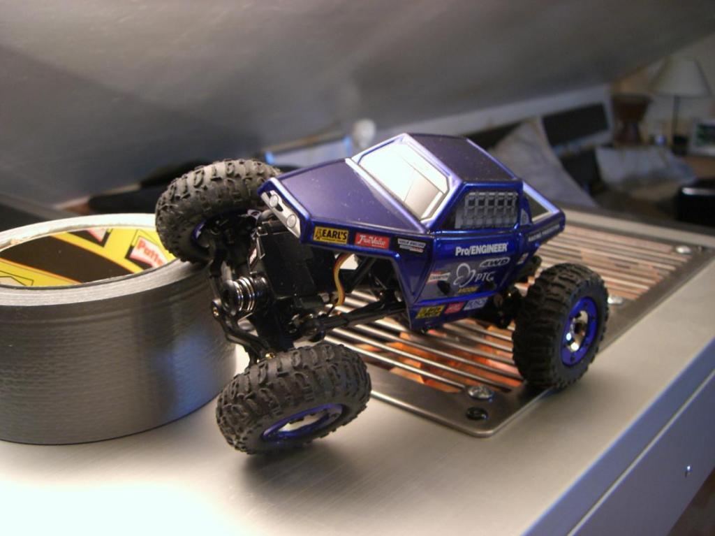

    je lui ai aussi mis quelques option HR, la courois 56 dents en alu ( il parait que sa fait beaucoup moins de bruit, a confirmer dans les futurs testes) je lui est mis le capot alu sur la transmition, les amortisseurs alu, ils sont beaucoup plus precis, par contre j ai retirer les ressorts qui etais a l interrieur, et j ai mis un peu de graisse a l interrieur, ce qui a pour effet de ralentir la course dans les deux sens, ça devrait beaucoup moins sacader (a confirmer aussi) et j ai mis le sabot alu, la diférence avec celui d origine, c est qu il n a pas de bord en angle, tout est arondi, donc moins de risque de s acrocher !
    aller place aux photos:

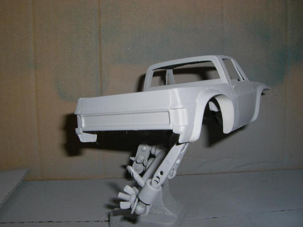

    J ai aussi fait un debut de peinture sur la ben arriére !

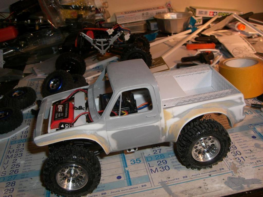

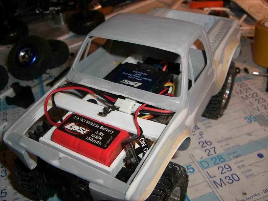

    Le chassis fini j ai monter l electronique en dessous a l arriere, je les retirer de son boitier, refait les cablages, et mis une gaine thermo pour le proteger !
    Voila ou j en suis pour le moment !
    @+ chris

    Sur la vidéo il croise super bien... C'est du droop avec les ammorts stock...
    Les ammorts 3racing il sont a ressorts internes?
    Bon travail :wink3:
    EDIT: Oú as tu trouver le stirene diamenter pour la benne? Merci :wink3:

    les amortisseurs sont des HR ils n ont plus les ressorts internes,mais a la base oui il y en a, je lui est mis un peu de graisse, une noisette histoire qu il sacade moins, je l ai essayer comme ça est sa marche mieux, par contre ne pas trop en mettre, c est juste pour le freiner légérement, et comme sa il reste en droop !
    pour le styrene diamenter je ne sais plus ou je les eu, mais si je retrouve le lien je le posterais :yeah3:

    Et tes "CAC Losi Micro SIX 2" sont vraiment magnifiques, dommage que RRP Hobby se gave au niveau des frais de port, sinon je les aurais commandés depuis longtemps.
    Tes pneus, sur la dernière photo, sont des Dragons Claws ?
  11. chris16_04
    chris16_04 membre
    1 Mai 2010
    93
    Slt
    merci

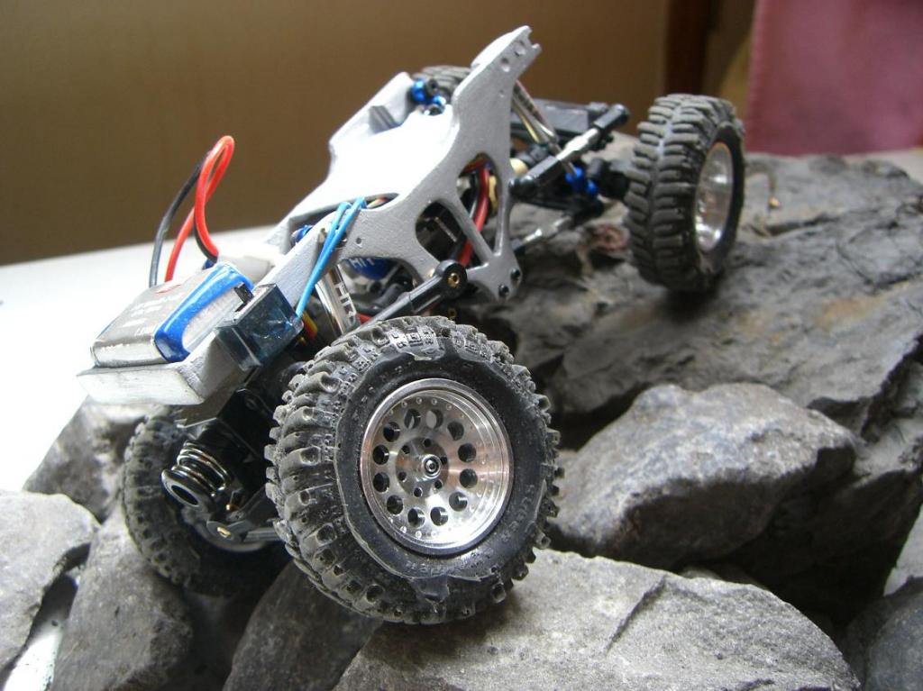

    en effet il se gave en frais de port pour les jantes, les pneus sont des Bogger Swampers trouver sur la bay, se utiliser par les OL, Xmod et maquette !

    j ai commander d autre qui vienne de maquette, ce si sont super soft mais sont plein, c est fait avec un moule est une sorte de mastic eurethane (pas sur de l ecriture) ,
    les defaults sont du a ce proceder, sinon ils sont recent !
    les nouveaux pneus sont creux, et ne sont pas marquer par ces defaults, ils ont plusieurs types de pneus qui m ont l air pas mal !

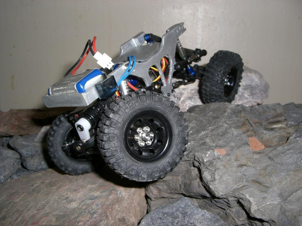

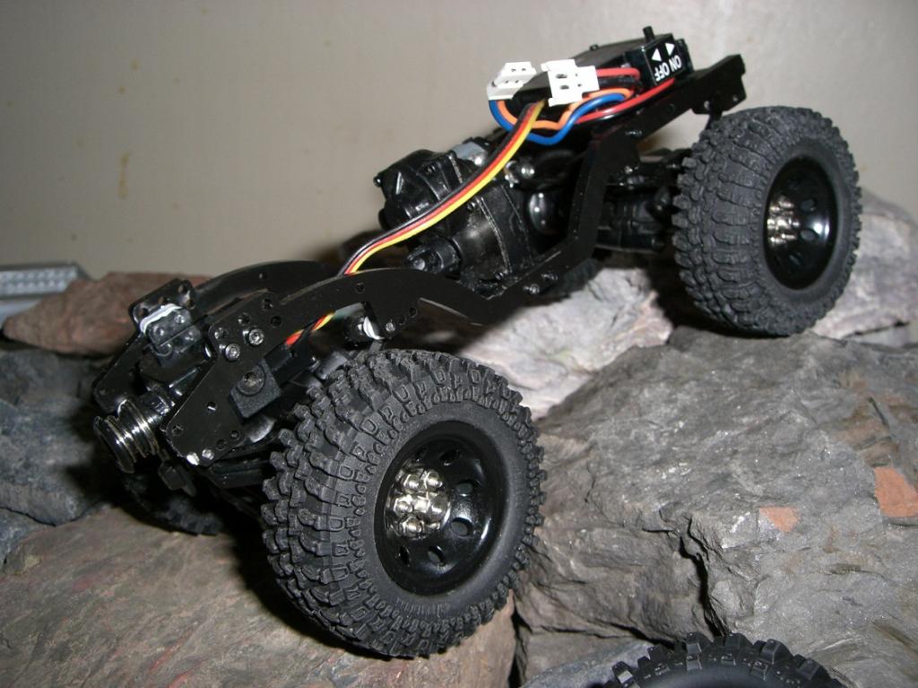

    une petite suite et quelques modifications aportés

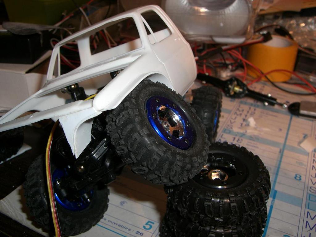

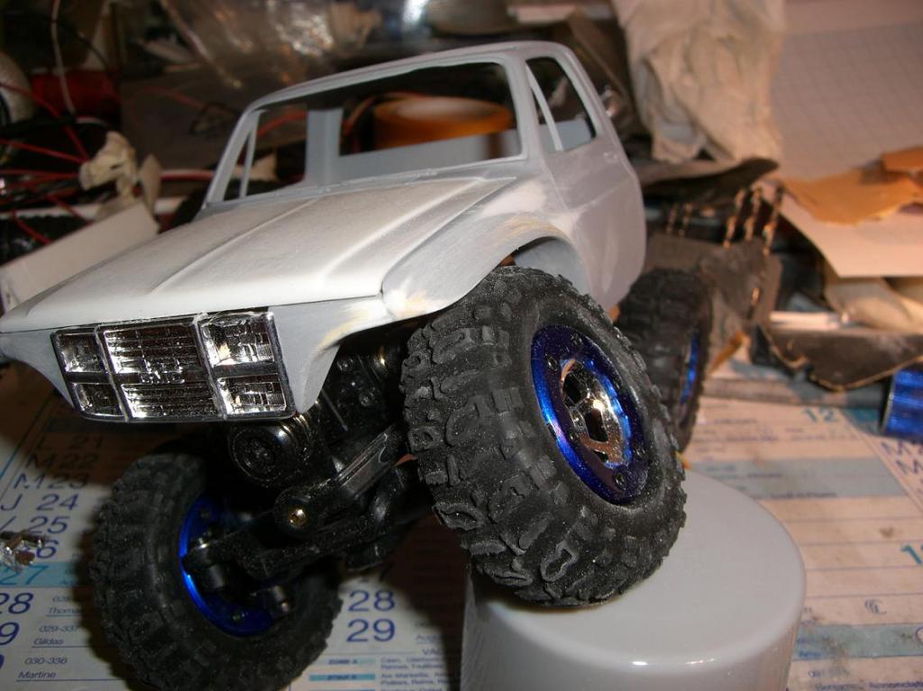

    les premieres modif sont les roulettes, j en est acheter des plus realistes pour un crawler, et des nouveaux pneus!

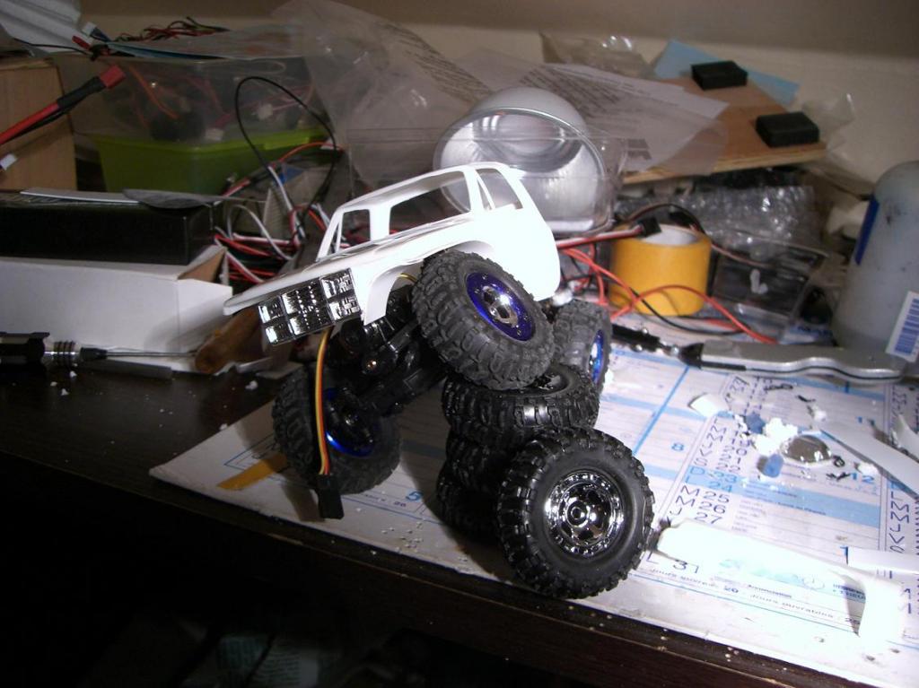

    et mon deuxiéme chassis un blade avec les deuxiémes pneus acheter, mais certainement beaucoup de modifications a venir sur ce chassis car les amortisseurs ne m on pas convaincu!

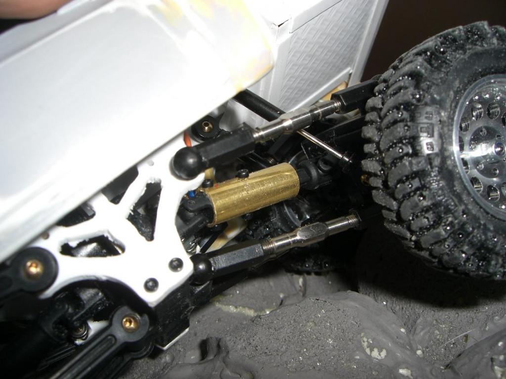

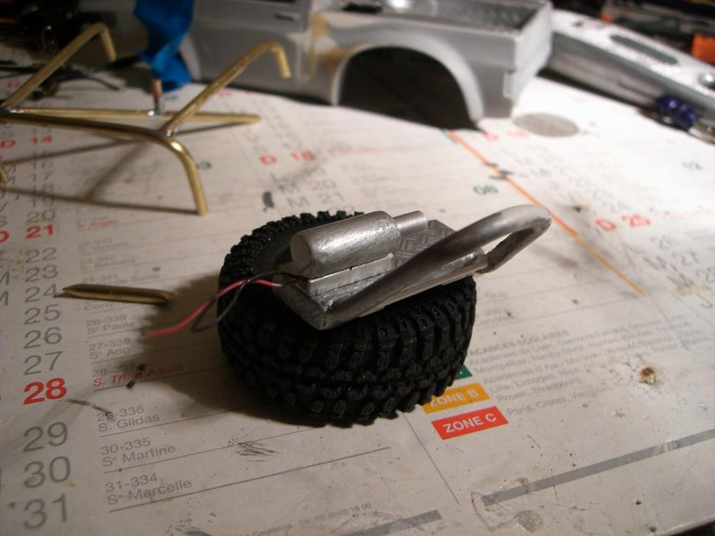

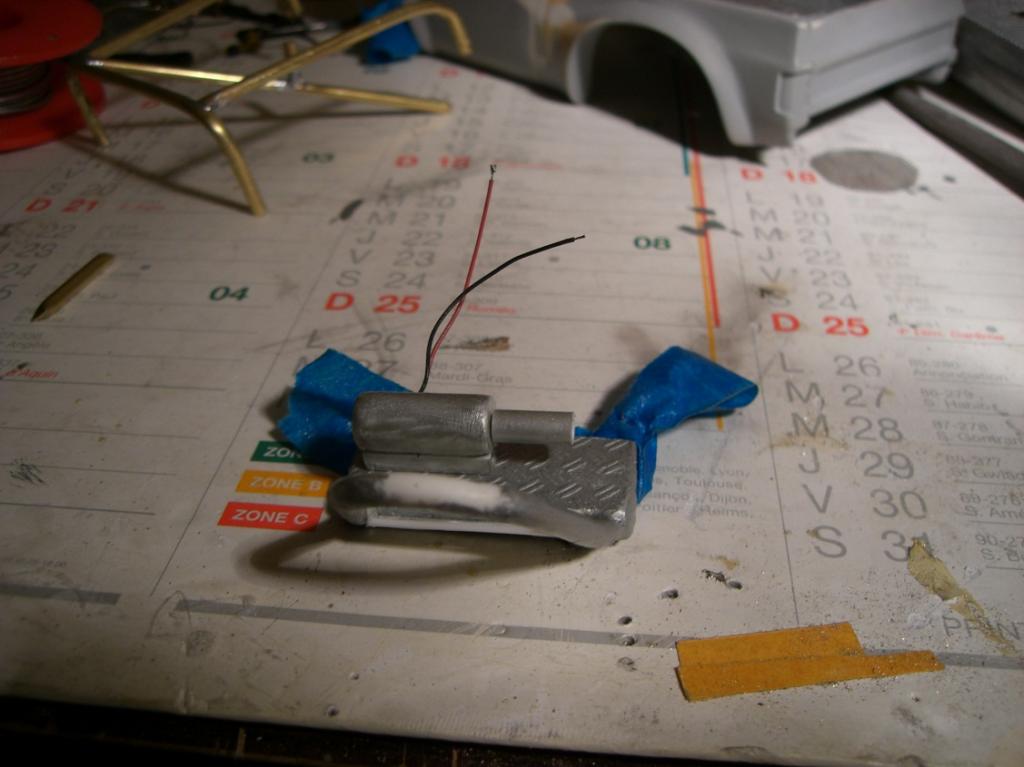

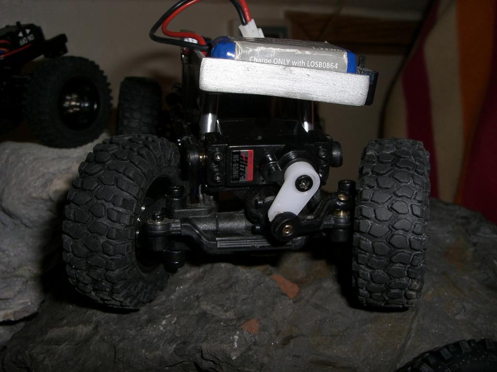

    autre modif j ai changer de servo pour hitec mg65, j ai aussi inverssé les bares superieurs de débatement, car pas assé de braquage a mon gout en origine, donc pour ne pas brider le debatement avec cette modif, j ai du trouvé uneautre solution, j ai donc mis des bagues de décalage sur les fixations superieurs des amortisseurs ce qui m a permi de regagner du débatement, attention il faut le faire pour l avant et pour l arriére, sinon le debatement sera bien trop diminuer!

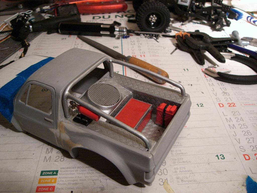

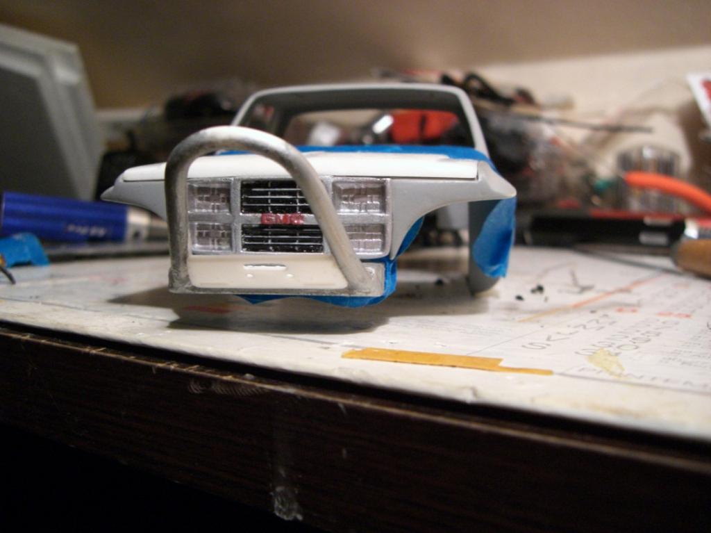

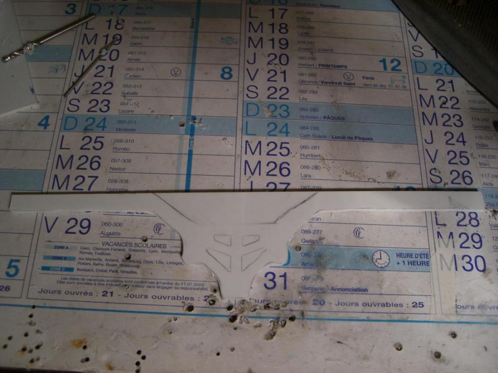

    j ai refait un nouveau pare bufle plus detailler, et qui dois encore recevoir le moteur du treuille, et un montage a blanc de quelques pieces prevu pour la carro!

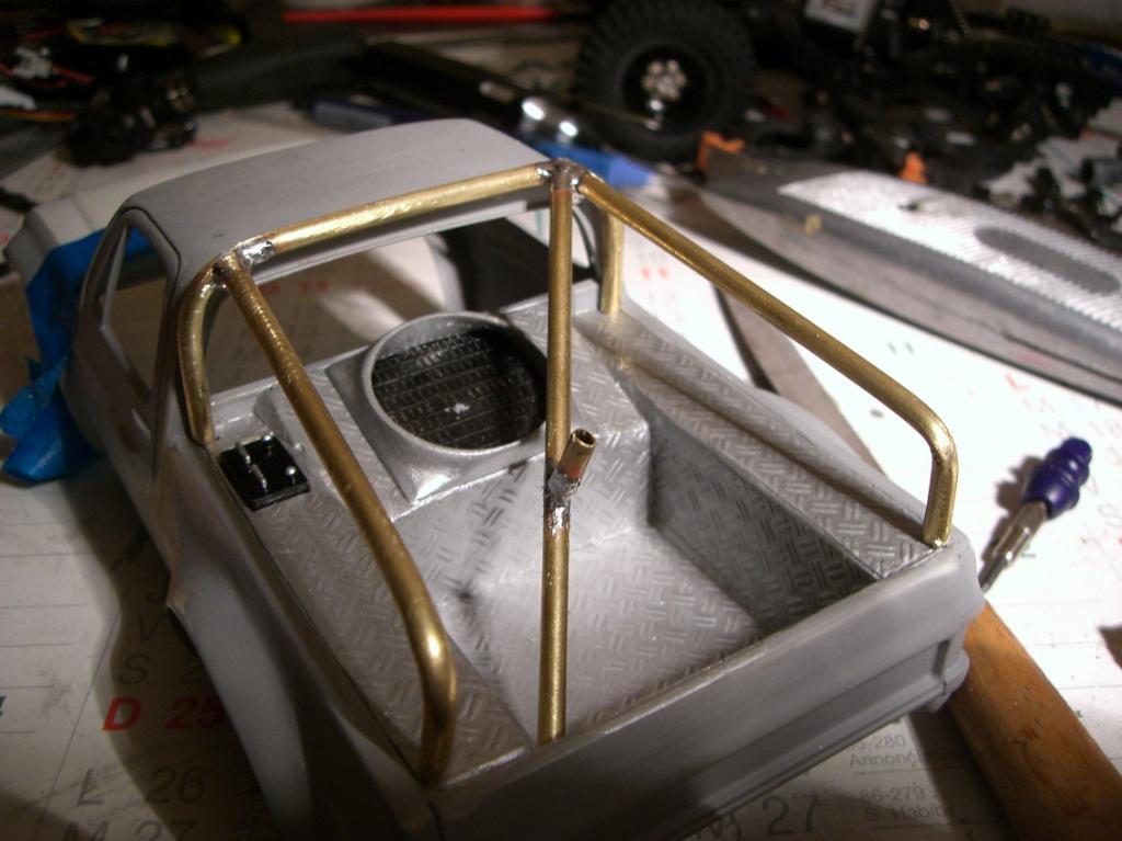

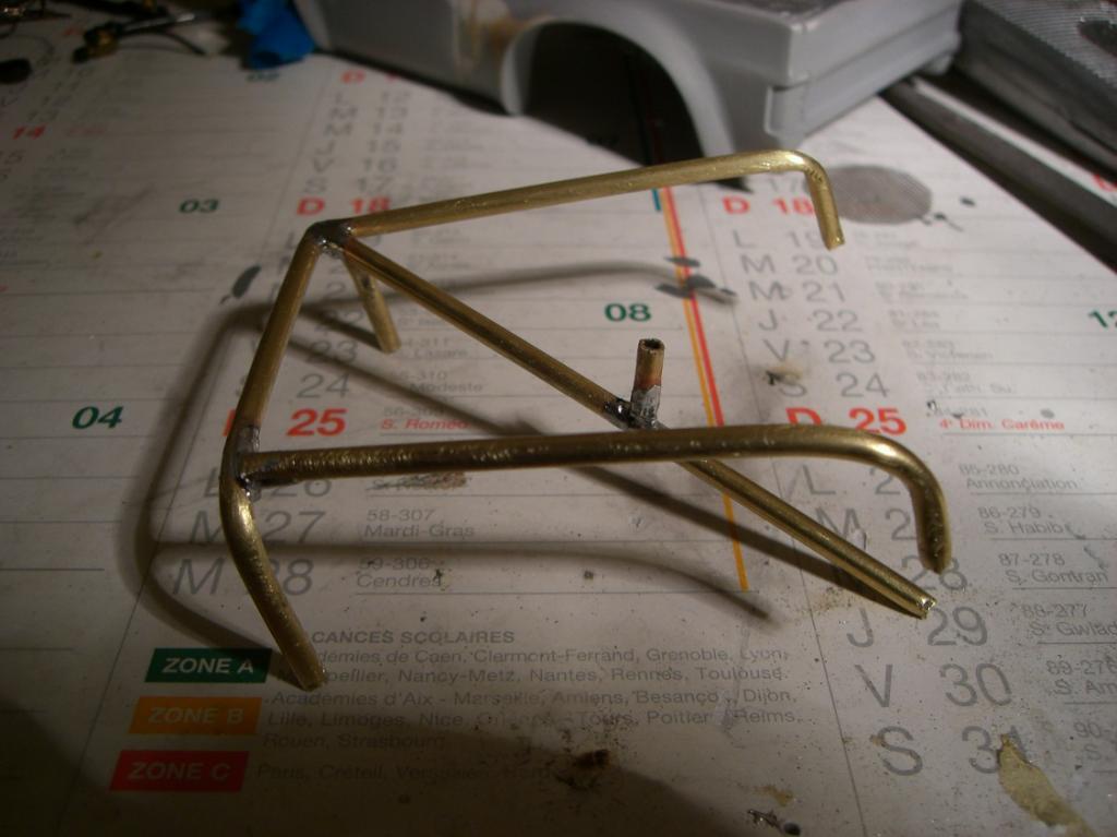

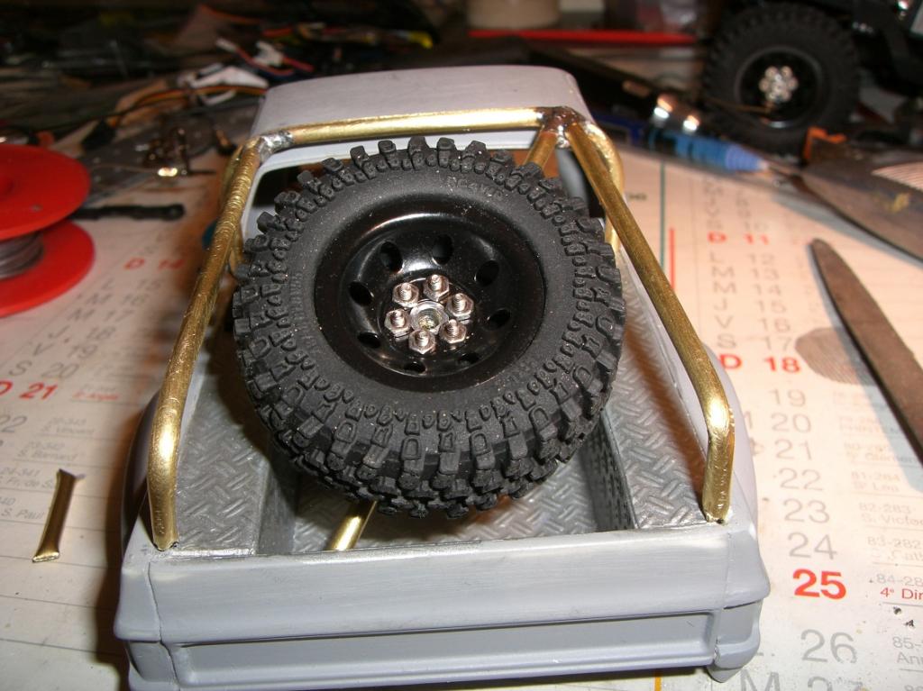

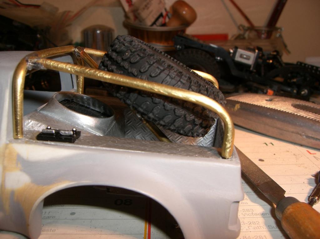

    j ai aussi complétement changer l arceau arriére, je l ai refait en tube laiton, plus propre et plus solide!
    il me reste a finioler les soudures sur la cage!
    j ai aussi commencer le moteur du treuille!
    @+ chris

    le moteur du treuil est un moteur de micro helico, mais j en ai trouver un qui pourrais etre plus simpa, mais même si j arrive a le mettre en fonction, il ne pourra pas tracter le crawler, tout au plus une mini-z accrocher :mad3:
    d ailleur si quelq un peu me renseigner sur le moteur que j ai trouver, car je ne comprend pas grand chose au chiffre marquer :mdr3:
    il suffit de cliquer sur la photo pour avoir le lien, merci d avance!
