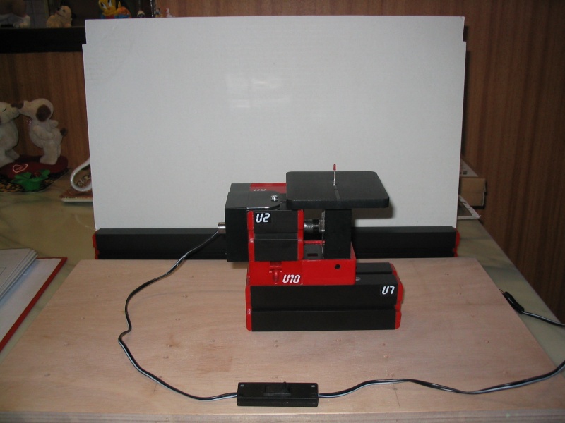

    Je me permets d'intervenir dans votre discussion bonsoir les gars "laissez tomber" en connaissance de cause je possède cette machine que j'ai payé 450€ mis a part pour la construction de bateau (en vitrine) je vous le conseil pas du tout...
    Dans sa version scie à chantournée pour du bois de 5mm maximum OUI

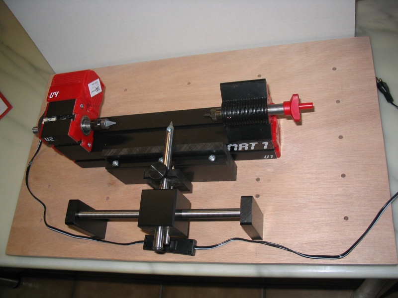

    Pour copier grâce à un profil pour faire une pièce au tour un "petit oui "

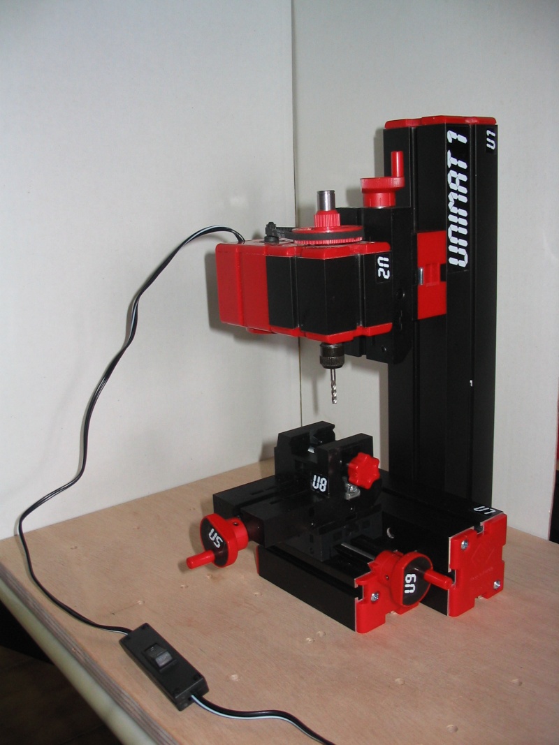

    pour l'aluminium des passes de 1/10 voire 1/20
    Avec le diviseur c'est pas mal. Mais pour le reste OUBLIER....
    Je regrette cet achat ... Mais ce n'est que mon avis
    Version scie à chantourner
    Version copieur de pièce ou de profil
    Et la version fraiseuse
