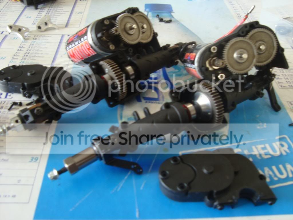

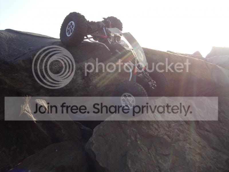

    Les liens je les ai fait avec de la tige filetée de 3 et du tube alu 6/4. :brico3:

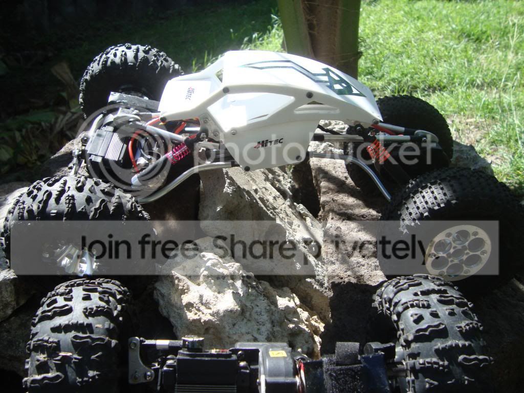

    une chose m'interpelle....
    Comment as tu fait pour méttre des moteurs en 540 a la place des 390!!!?

  5. OLI972
    OLI972 membre
    Mar 19, 2012
    417
    37
    http://www.zno-rc.com/ au US :yeah3:

  7. OLI972
    OLI972 membre
    Mar 19, 2012
    417
    37
    :wink3: un peut de bricolage à prévoir, les fixations des liens et des amortisseurs pour contourner les 540 :brico3: et surtout les élargisseurs de voies pour l'angle de braquage en fonction du chassis.
    Si tu commandes les pignons métalliques, le pignon moteur fournis avec est pour le 390 stock, il te faudra les passer au tour pour les 540.
    L'option http://www.zno-rc.com/product-p/zr0408.htm est à mon avis la prioritaire et indispensable pour ce crawler :jecpa3: .
    Et bien sur le DIG !!! pour du pure crawling ... :rir3:

    le cadeau de mon fils
    full métal gears :blerp3:

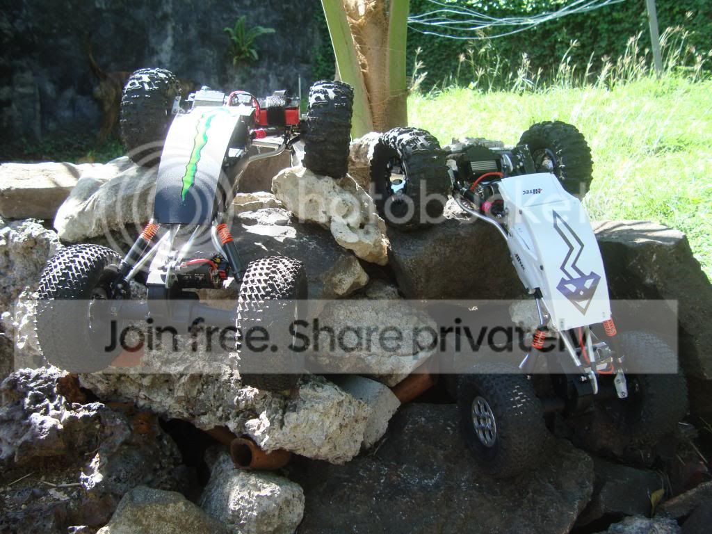

    Les deux font la paire :mad3:
    une petite en mode 60/40 pour finir

    En regardant les photos, pourrais tu me renseigner ?
    Il me semble que les ponts sont les même que ceux du Punisher de Graupner.
    Ce serait pour changer les moteurs par des 540 sur le crawler d'un copain. :wink3:
    Merci et à plus

    Ok merci,
    Crois tu que pour la pièce à ajouter pour passer en 540, cela pourrait le faire en plastique ? Style PVC rigide, ce que j'utilise pour mon châssis.
    Elle est juste placée entre le moteur et le bloc pont, où y a t il des taraudages ?
    Car si elle peut être en plastique je panse pouvoir la faire, pourrais tu me donner les dimensions, svp ? Un petit croquis avec les cotes. :wink3:
  17. OLI972
    OLI972 membre
    Mar 19, 2012
    417
    37
    j'ai commander le kit tout fait sur le mien :jecpa3:
    Mais après réflexion c'est une mod facilement réalisable avec une plaque alu de 3mm, il faut passer la boite à la dremel, pour que la plaque une fois collé permette de monter un 540 sans trop gêner les liens.
    pour les côtes, faudra que je démonte mes ponts :confused3:
    Parts sur l'axe de la boite stock, tu fais ta plaque sur un 540 et après Dremel puis colle, ya un post sur le forum US qui montre le montage de la plaque ZNO , section RS10

    Ma bestiole est au régime depuis 2 mois, donc pesée avant 2,525 kg
    Aprés les liens carbones arrières, le top chassi en polycarbonate, Fabrication de cale pour les hub VP de 725 de façon à passer les jantes de XR mofifiées (recoupées au passage à 0.700 :brico3: ), et une petite mode de la pignonerie arrière :cht3:
    Résultat : 2,175 kg avec batterie lipo 850 Mah, objectif passer sous les 2kg :mad3: :mad3:
    Place aux photos
  19. CrawlrKing
    CrawlrKing membre
    Oct 11, 2011
    281
    Jolie modif ! j'ai vu la bête cet aprem et c'est du solide. En plus, le pilote est loin d'être manchot et il aime les difficultés... Olivier, je vais me la faire cette marche - elle est inscrite dans mon calepin - !!! Une session très sympa.
