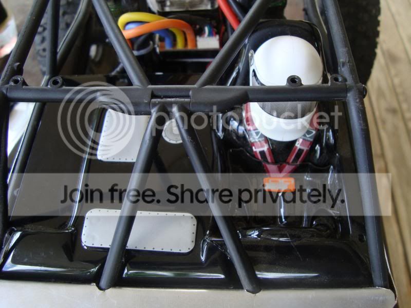

    Je me suis couché tard :brico3: :brico3: , et le résultat au réveil ce matin n'est pas trop mal
    Fabrication maison d'une benne pour abaisser la batterie
    un ptit lien qui va bien, le site officiel Vaterra http://www.vaterrarc.com/Products/Defau ... D=VTR03000
    je recherche un esc LT4 BH 120amp si vous avez un lien pour expédition international, je veux bien :ang3:
    Merçi les gars, la suite ... :brico3: ... au prochain n° :rir3:

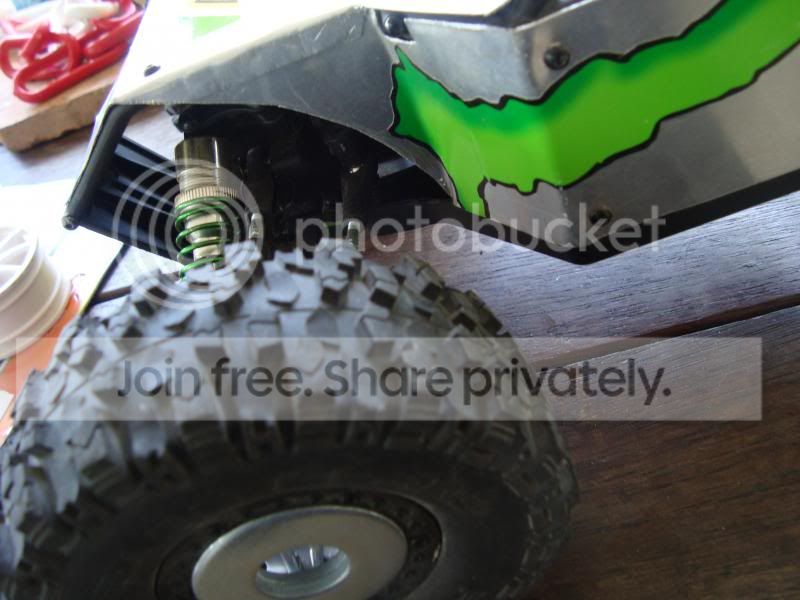

    Ton habillage alu est sympa et lui donne un côté plus réaliste, par contre les amortos jurent comme pas possible, je trouve dommage...
    As-tu changé le servo de direction ? C'est une daube et ça tourne pas d'origine...

    Sinon les news du bestio, servo de direction Hitec 7955 TG + Bec, Havoc novak (qui refuse toujours les 3s !!! ) et 13.5T Ballistic crawler sous 2s :roll3:
    grosse démultiplication ( merci Igunes ) spur 87T et pignon 20T.
    Emplacement batterie déplacé sous le pilote
    Retourd aux amortisseurs d'origine à l'arrière, et ajout de deux supplémentaires à l'avant, un peu de poids sur les jantes avant et quelques crampons en moins
    Et il crawle bien mieux :wink3:

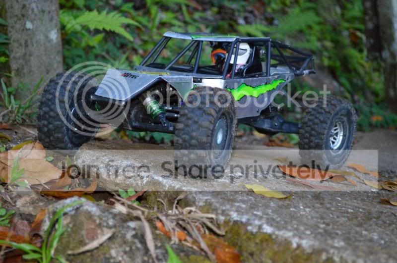

    Pour l'instant il ressemble à ça
    Rencontre de la dernière sortie en foret tropicale 8 cm de diamètre
    une petite dernière

    J'aime beaucoup ton crawler à 8 pattes, il doit grimper aux murs ? :mdr3:
    Sinon sympa le twin hammer modifié.
