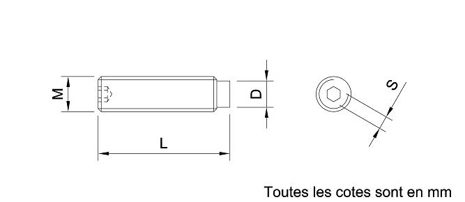

  20. mugen38
    houpps !!! :inkoi3:
    ayant été confronté au même problème voilà ce que j'utilise moi ( j'en monte 2 par fixation ... ) :
    http://www.ebay.fr/itm/170612547394?ssP ... 1438.l2649
    ps: le croquis ne corresponds pas avec les côtes , il faut se fier aux dimensions !!! :wink3:
    VIS A MÉTAUX SANS TÊTE 6 PANS CREUX A BOUT TÉTON EN INOX A2
    AVEC EMPREINTE POUR CLÉ ALLEN
    ENTIÈREMENT FILETÉE
    SELON DIN 915
    M : 4 mm (M4x0.7)
    L : 5 mm
    S : 2 mm
    D : 2.5 mm
    PS: juste je me souviens plus si c'est du M4 ou du M3 d'origine sur le wraith et si c'est du M3 j'ai du retarauder à M4 , mais ça faudrait que je vérifie , mais comme sur les cardans MIP tout est sur-dimentionné je pense que c'est du M4 mais à vérifier par contre c'est sur que j'ai bien monté ces vis là en M4 !!!
