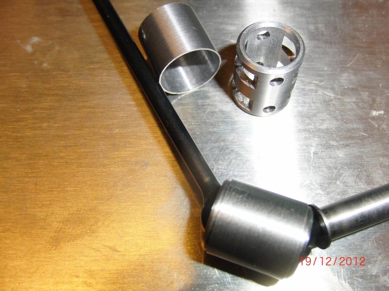

    En complément de ce que j'ai dis plus haut, et en suivant le liens dans Wikipédia, j'ai jété un oeil sur cette page : Les joints de transmission homocinétiques - (Bulletin Technique Renault, 10.1987). On peut y lire entre autre info, ceci :
    Allé hop, on sort sa trousse et sa calculatrice, je ramasse les copies dans 1H :blerp3: :mdr3:
    Pour faire simple, à un angle de brisure de 0° (roue droite), on a :
    Code:
    Cos 0° = 1 et 1/cos 0° = 1
    Conclusion à angle nul, le rapport entre la vitesse du cardan et de la roue ne varie pas, il est toujours de 1.
    Par contre à 70° (c'est la valeur grosso modo de braquage maxi des cardans), on a :
    Code:
    Cos 70° = 0,342 et 1/cos 70° = 2.924
    La conclusion n'est plus la mm :shock: le rapport entre la vitesse du cardan et de la roue varie entre 0.3 et 2.9... c'est énorme... Tu m'étonnes que ça vibre :lol: :mrgreen:

    Wouai, mes explications sont pas très claire... Je vais essayer d'être plus explicite :mrgreen: (Pour les maso, on peut trouver d'autres info ici : ARBRES DE CARDAN).
    Sur un cardan on a un arbre d'entré (coté moteur) et un arbre de sorti (coté roue).
    Quant l'angle de brisure est égal à 0° (Figure 1) , si l'arbre d'entré fait un tour complet, l'arbre de sorti fait aussi un tour complet. Si on a un cardan d'entré qui tourne à vitesse constante (vitesse angulaire constante), l'arbre de sortie tournera aussi à vitesse constante.
    Quant l'angle de brisure est supérieur à 0° (Figure 2) , si l'arbre d'entré fait un tour complet, l'arbre de sorti fait aussi un tour complet, comme dans le premier cas, là çà ne varie jamais. Par contre, on a un cardan d'entré qui tourne toujours à vitesse constante (vitesse angulaire constante), mais cette fois la vitesse de rotation de l'arbre de sortie va varier selon des cycles. La roue fera toujours un tour complet mais en accélérant ou en ralentissant par rapport à l'arbre d'entré (tantôt elle aura de l'avance, tantôt elle aura du retard par rapport au cardan d'entré), d'où les saccades.
    En gros, qlq soit la qualité du cardan (simple cardan XR10 modifié ou SDS HD à 200$), l'architecture du cardan va dans toute les cas créer les mm problème de vibrations...

  10. The Dude
    le seul moyen d’éviter ces vibrations avec un angle important c'est de faire comme Egressor, un cardan a double articulation :brico3: :mad3:
  11. energykarting
    ce type de cardan est bien répandu sur les voitures de drift rc...
    mais pour le crawler, on tourne pas très vite alors un cardan simple est suffisant je pense.

    C'est clair que c'est la solution, mais on est loin de ma "bidouille" à la dremel :mrgreen:
    C'est clair qu'on roule beaucoup moins vite qu'en drift, mais nos angles de braquage sont bien plus important. Et si tu regardes comment évolue les effet parasites d'un cardans c'est exponentiel. Donc on roule moins vite , mais on braque bien plus du coup on se retrouve avec la mm problématique. Mais c'est clair que tournant moins vite on risque moins d'exposer qlq choses, pour nous c'est simplement gênant.
  13. The Dude
    on braque plus mais pas forcément de bcp :mad3:
    sinon pour le cardan d'Egressor, le plus chiant c'est encore le porte fusée a refaire
    en partant de pièces du marché le cardan en lui mm ne demande pas tant que ça
