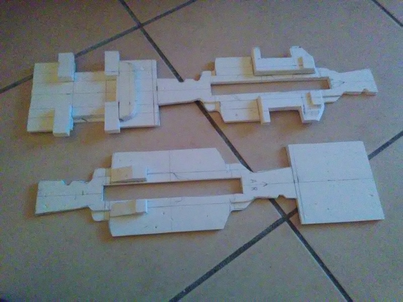

    Par se qu'il faut bien commencé par quelque chose :hihi:

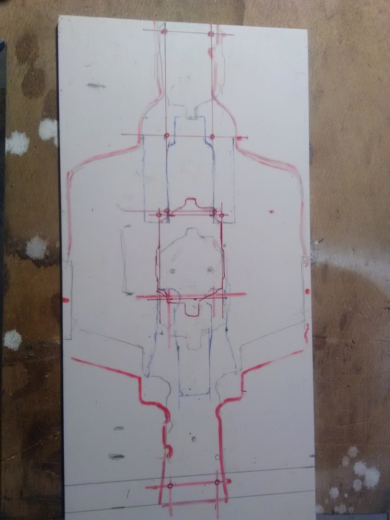

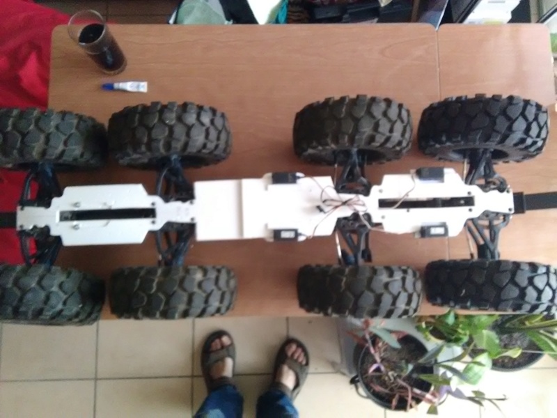

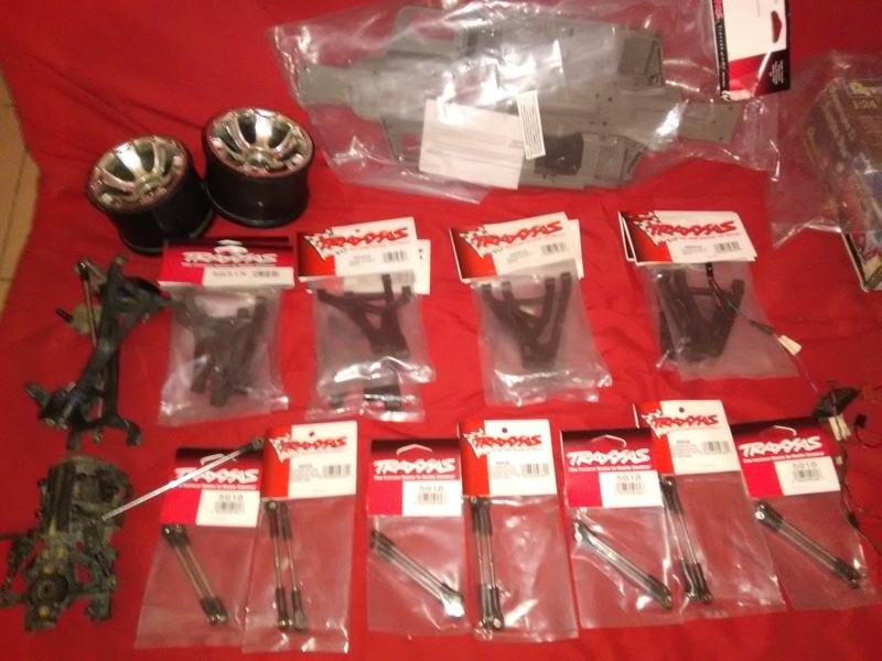

    En tout premier lieu, c'étais de créé ça
    se qui conditionnera la suite ou pas

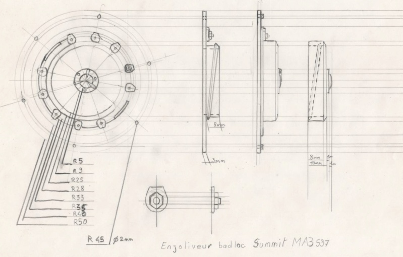

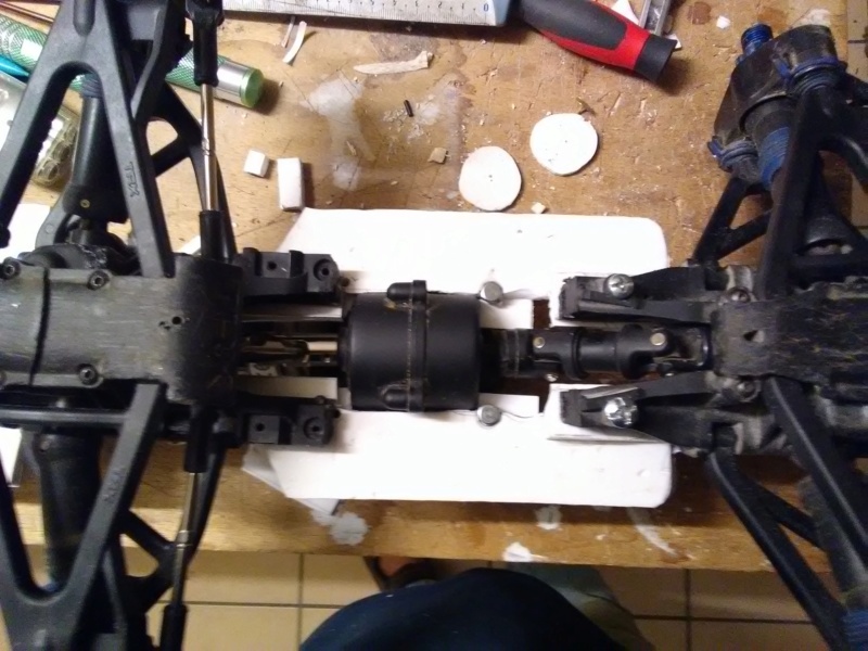

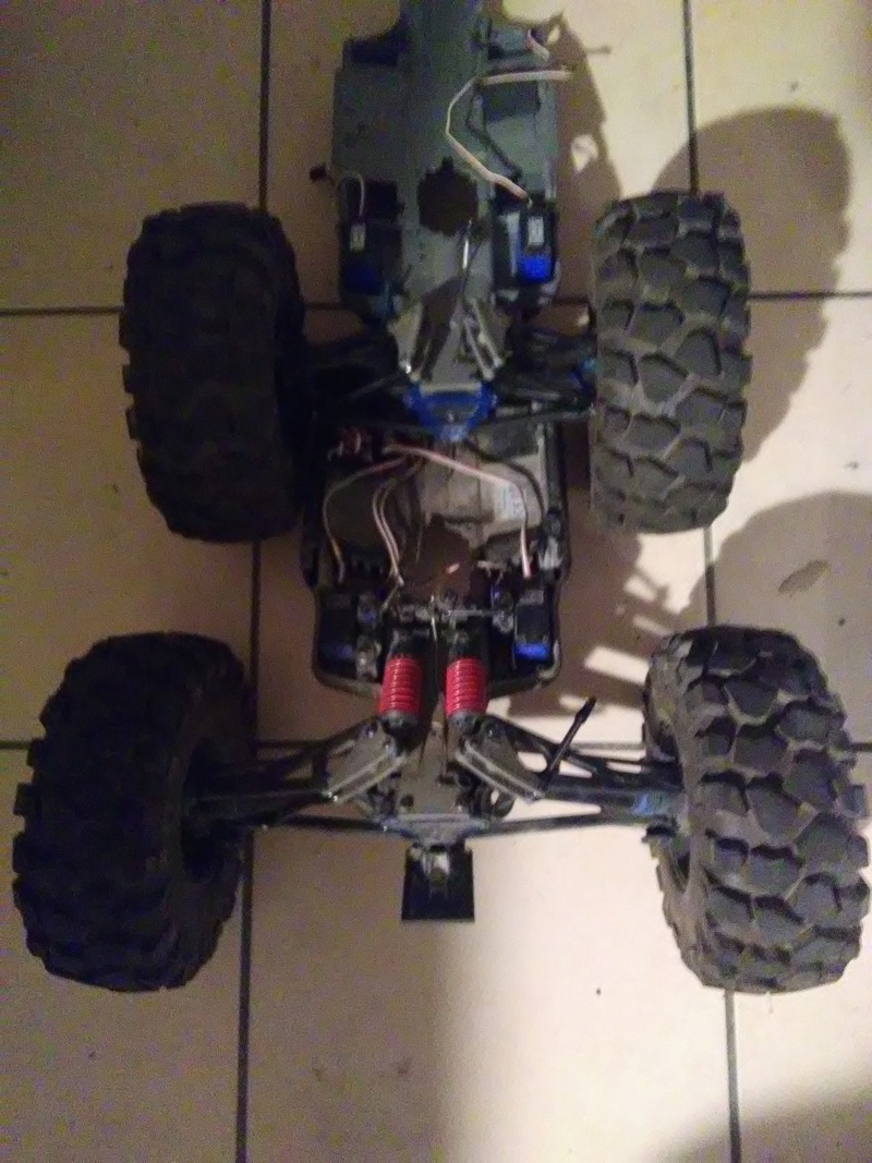

    Changement des triangles Summit par des slayer
    Y'a aussi une petite manip fort sympathique a faire
    modifier un train AV en train AR, tout facile
    modifier un train AR en train AV, la c'est put la même
    Et voilà
    Manhattan, dawii et Reptile81 aiment ça.

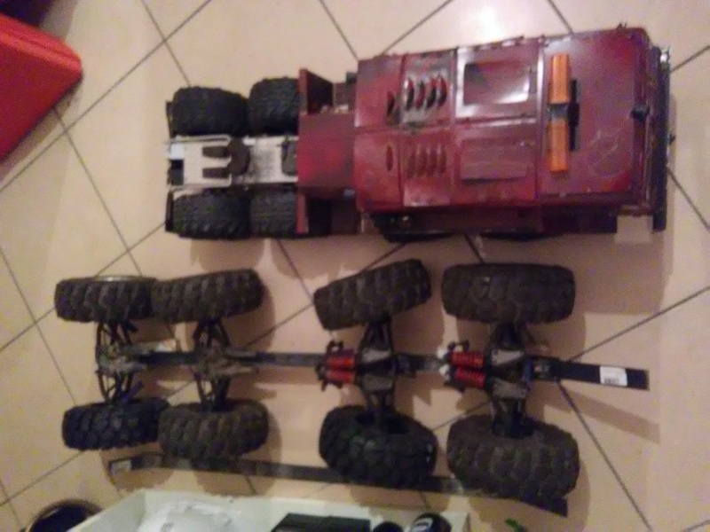

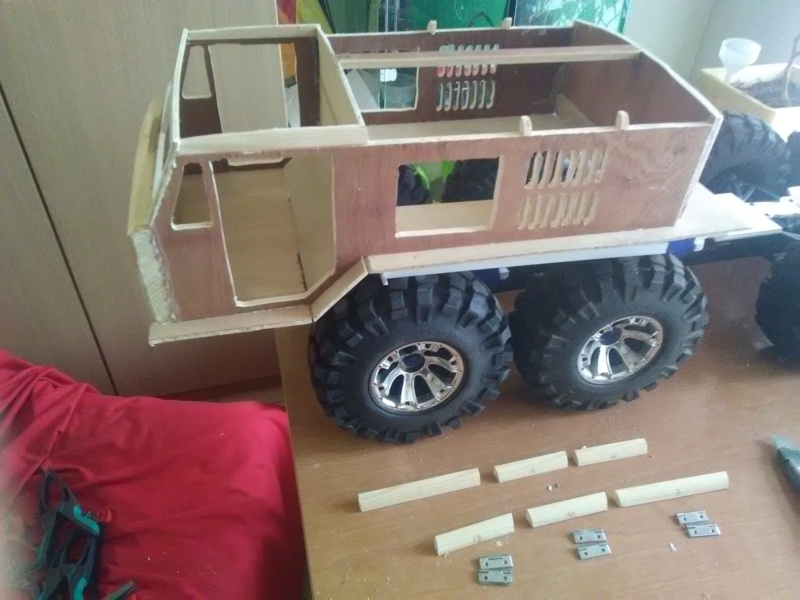

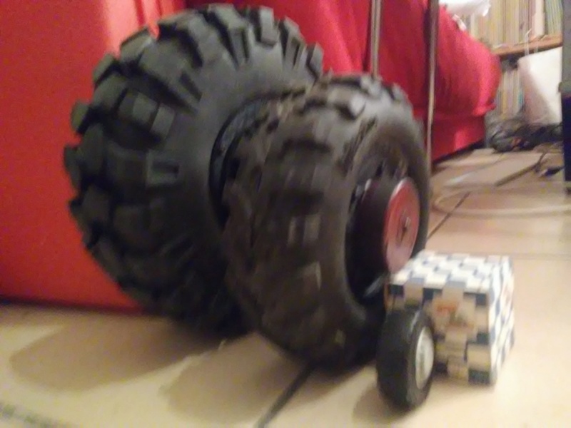

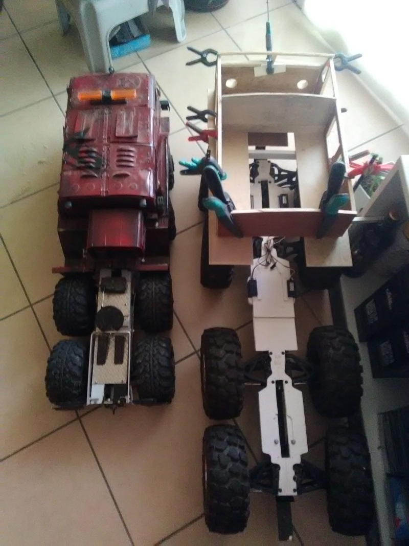

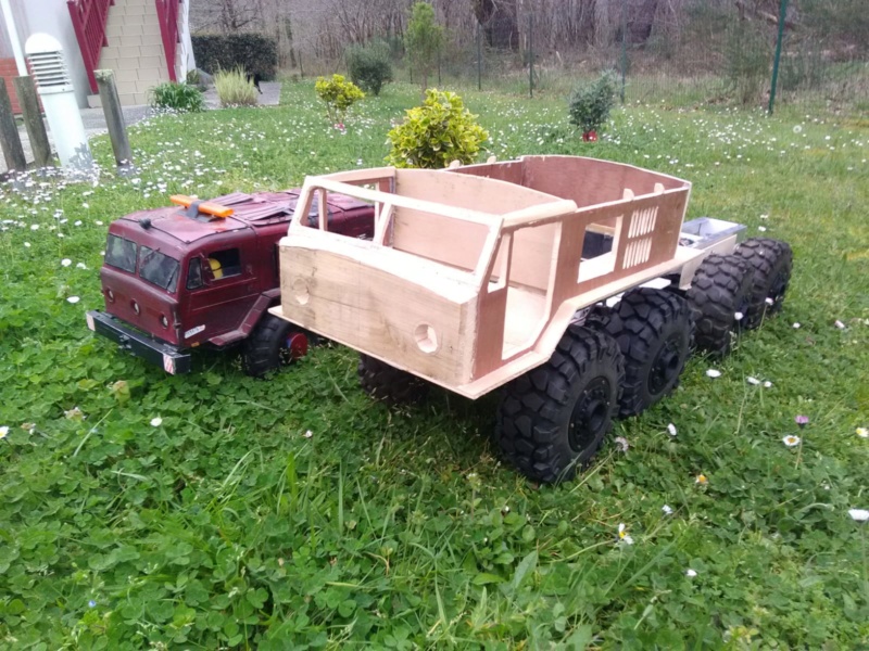

    Voici une idée du bidule a coté de sont petit frère au 1/10 :hihi:
    Voici les grandes lignes du projet :)

  8. Daug
    Belle bete...j avais suivi sur camion rc ton 1er maz537....celui ci y promet aussi. Beau boulot hate de voir la suite.(y)

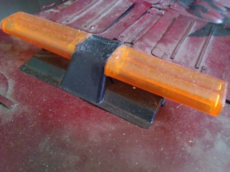

    Dis-moi, le gyrophare sur la version 1/10, tu l'as trouvé où ?

    Ça c'est du gros thon massif :love::D
    Hâte de voir la suite.
    En plus t'as les diff débloquable:)

    Pour la rampe gyrophare, c'est comme 90 % du reste, du Home made
    2 briquets transparent orange assemblé sur un emballage de 18 lames de rasoir Gilette :D

    C'est une addiction, tout se que je trouve sur les chantier, dans la rue, chez des amis
    tout peu être utile a fabriqué quelque chose en RC :hihi:
    après faut trié sinon c'est vite le bordel :gne:

    Un gyrophare à gaz :D j'y aurai pas pensé (y)

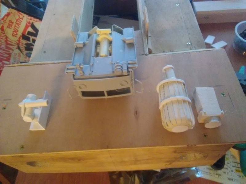

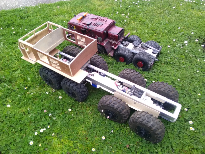

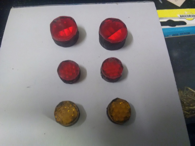

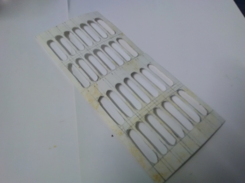

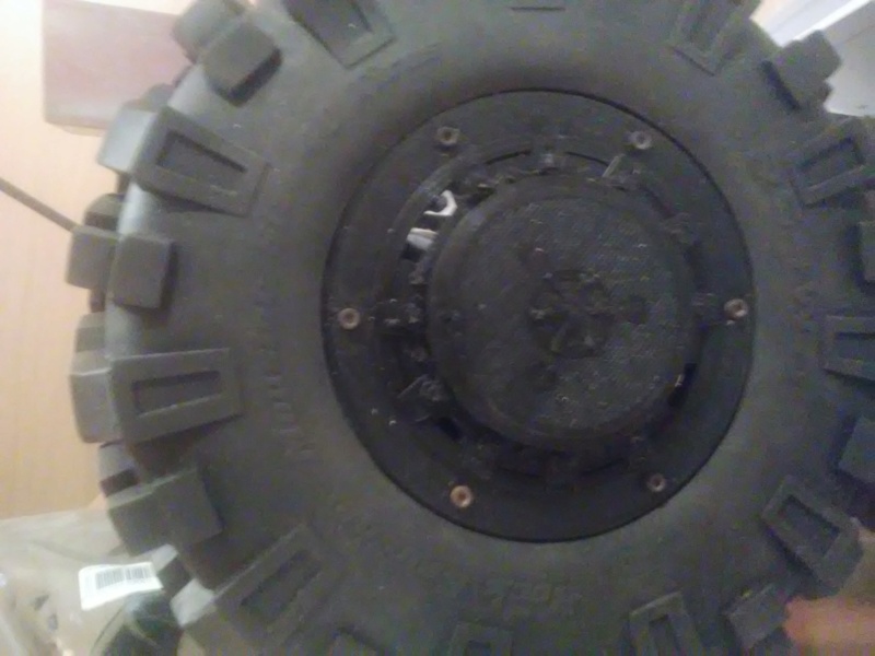

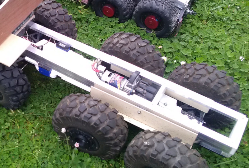

    J'ai acheté une maquette au 1/35 pour les détails
    un petit dessin confié a un ami
    et ca réalisation :bravo:
    mise en place sur les jantes de Summit
    les pneus sont les RockCrusher Monster 40 size de RC4WD
    1/8, 1/10 et 1/35 :hihi:
    Pour une fois que le gouvernement me force a assouvir ma passion
    j'en profite :)
    La carro est sur le chassie et le chassie sur ses roues et amortos :hihi:

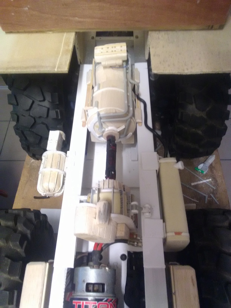

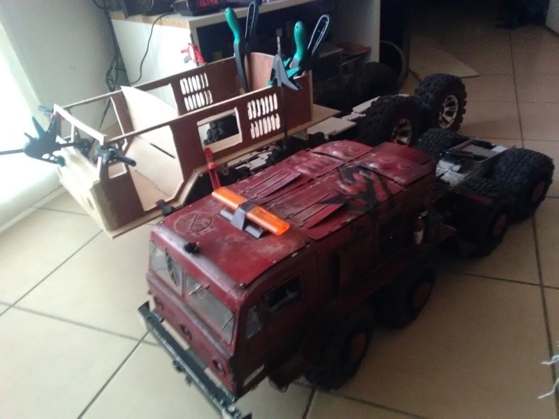

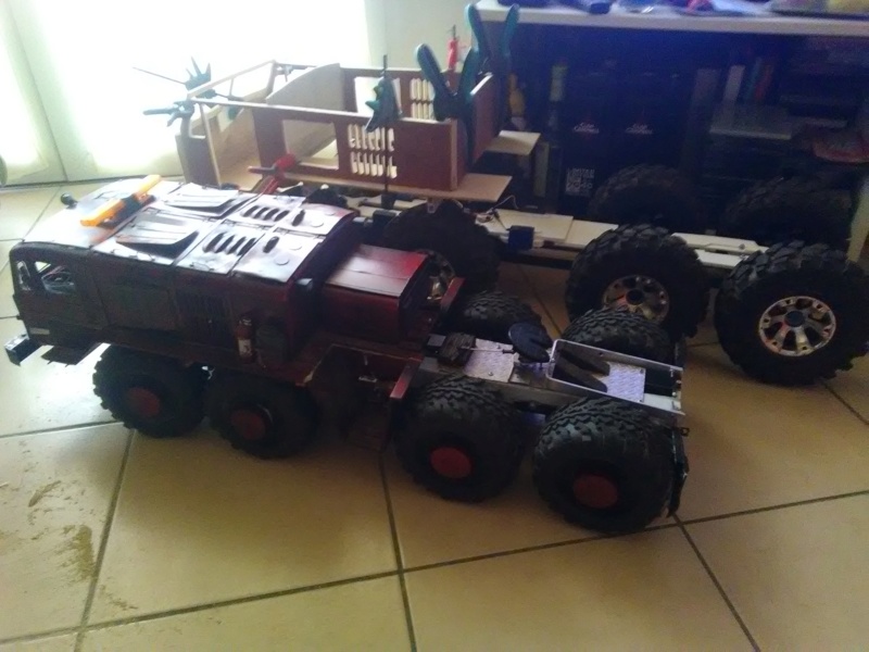

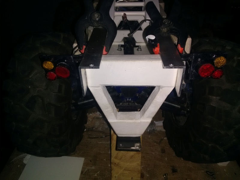

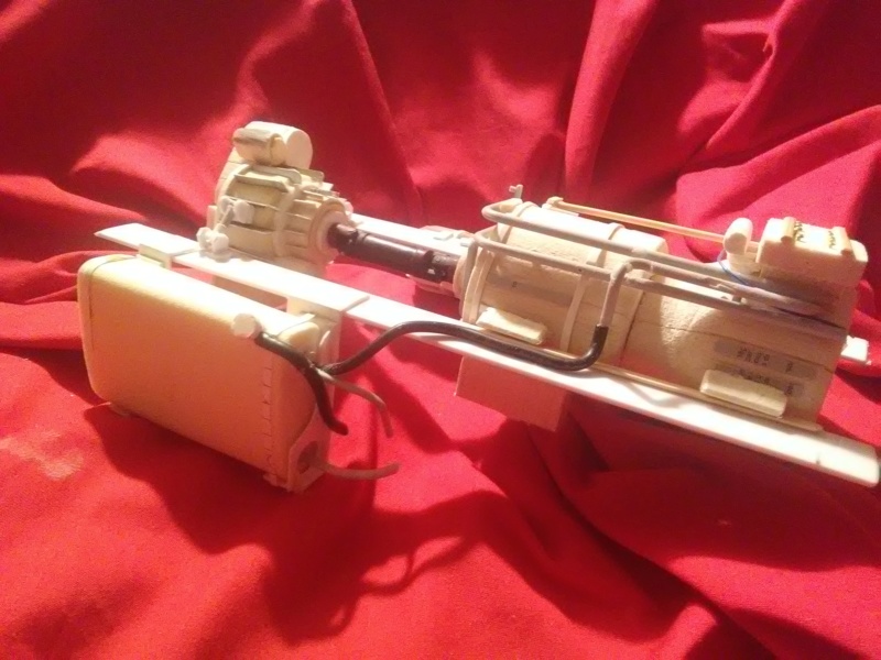

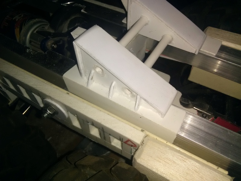

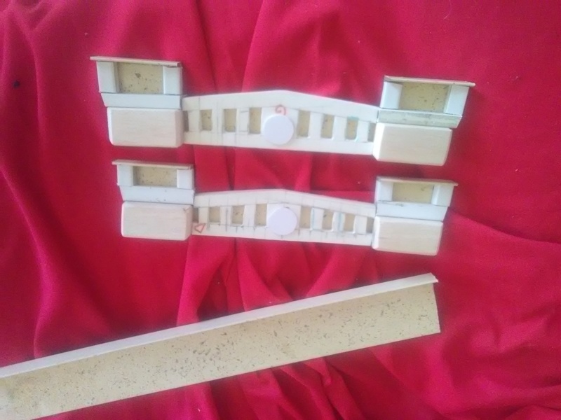

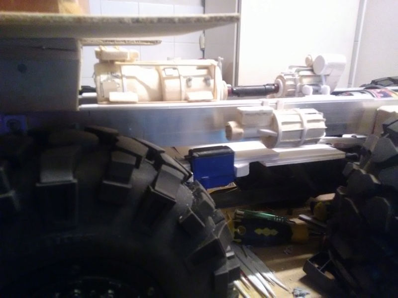

    Un peu d’esthétique de la partie AR :humhum:
    Les basculeurs
    et remplir la partie Ar, au 1/8 -ème, ça fait vide:shut:
    un bloc de balsa, un cutter et voilà :hihi:

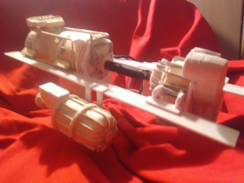

    la pompe hydraulique pour la transmission derrière le moteur et avant les boites de transfère
    et sous la cabine
    #17 dede, 26 Avril 2020

  19. benjiv
    5 472
    7 840
    C'est clair que c'est beau. A l'époque de la 3D et du numérique. C'est top de voir ce type de production avec des matériaux traditionnels.

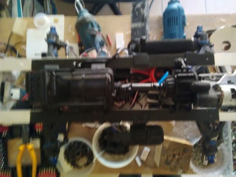

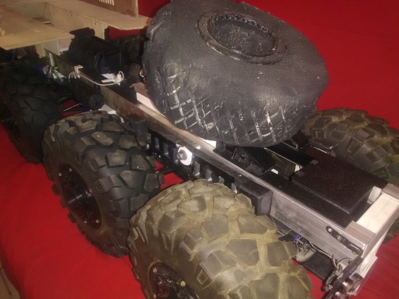

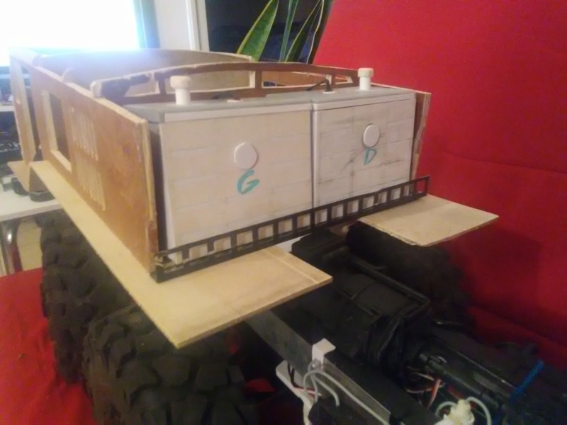

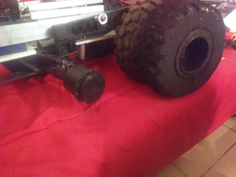

    J'ai fabriqué ça aussi
    Encore quelques détails ;)
    un peu de peinture mais j'en est plus :(
    Encore quelques Acc :hihi:

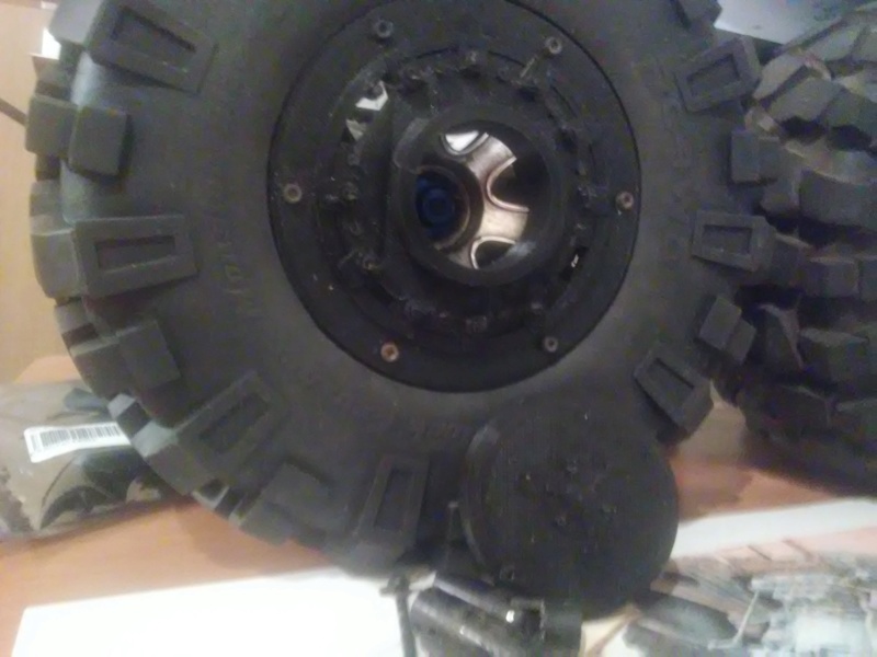

    Les pots d'echap. Systems de freinage a air et son déshumidificateur, boitier de renvoie pour la direction
    Balbutiement de la sellette
    Roue de au secoure le pneu :eek:
    une roue démonter, reste le tambour :hihi:
    Les réservoirs de carburent
