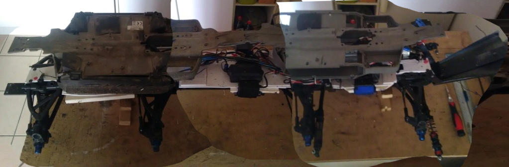

    M'enfin Eric, essaie :hihi:
    Allée hop, démontage en règle pour faire la baignoire final, la 6 :passur:
    ce petit photo montage, histoire de voir les modifs :hihi:

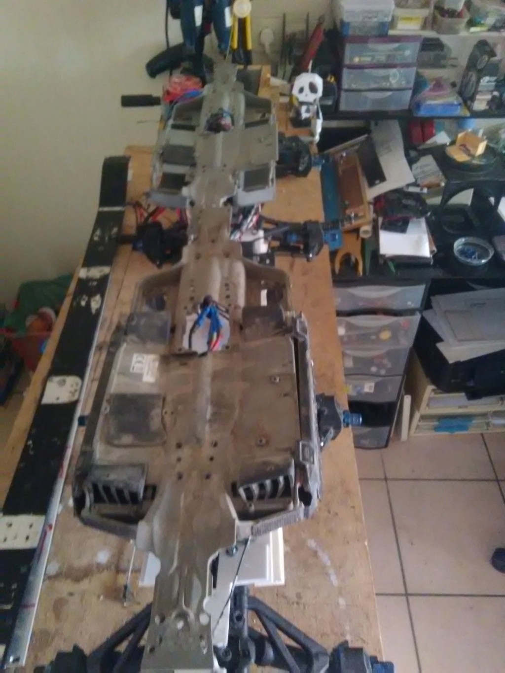

    Au vu des problèmes que j'ai eu a Bressuire
    solutionné en partie par des potos, merci à eux
    J'ai modifier les supports d'amortos et basculeurs afin de pouvoirs faire les réglages sens la Caro
    Dans un premier temps, un bon parallélisme s'impose :humhum::hihi:

    1 Vario, 2 moteurs :humhum:
    Refaire un câblages moteur digne de se nom
    et refaire un câblage pour la futur Lipo 4S
    reste a travailler les blocages de Difs (n)
