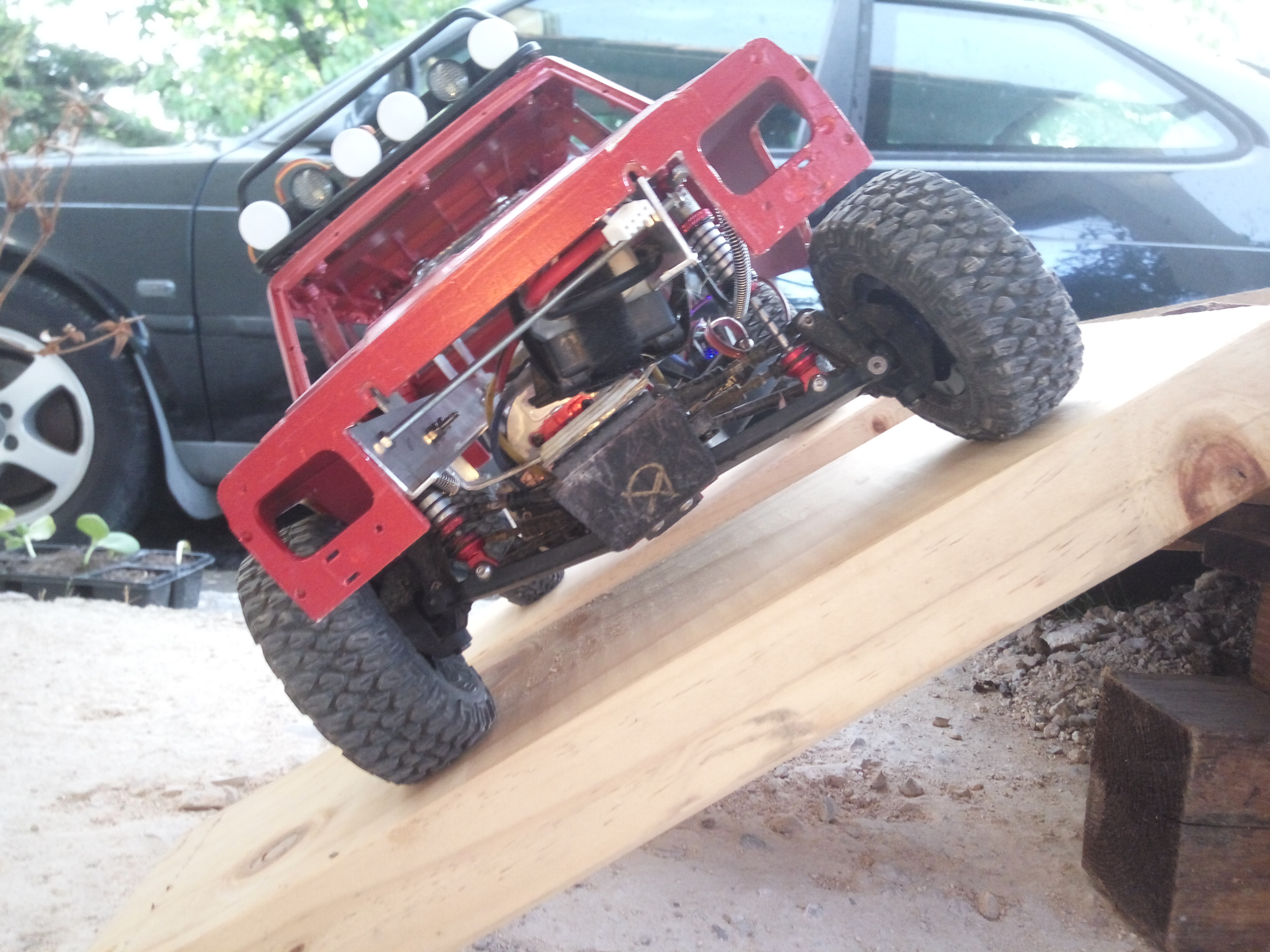

    Sinon , j'ai encore avancé, faut que je revoie les fixations, les aimants c'est nul:hihi:

    Hâte de voir le montage de la cage!!
    Reptile81 apprécie ceci.
  4. sawblade
    C'est quoi cette jolie voiture derrière ? BMW e30 ?

  6. moab
    C'est ding !
    y'en à un qui voit la grosse caisse et moi je vois les semis de cucurbitacé :hihi:
    Encore deux feuille avant de repiquer :D
  7. sawblade
    Allez c'est quoi... Audi quattro ? Bizarre cette lunette arrière qui sent bon les 80's
    (autant je suis totalement à côté de la plaque lol)

    J'ai du regarder sur internet ce que c'était que les semis de cucurbitacé pour savoir ce que c'était:hihi:
    C'est quoi le repiquage avec les feuilles ?:humhum:
    Non pas bmw, pas audi, ... :hihi: (indice : le cockpit est inspiré de ceux des avions:humhum:)
