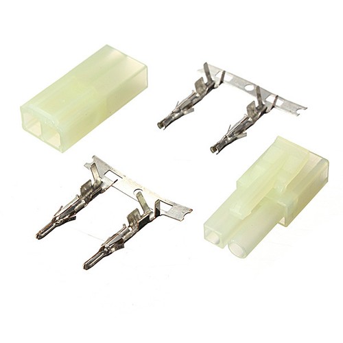

    déjà ... si tu as des prises blanche type tamiya :
    tu les vire !!!
