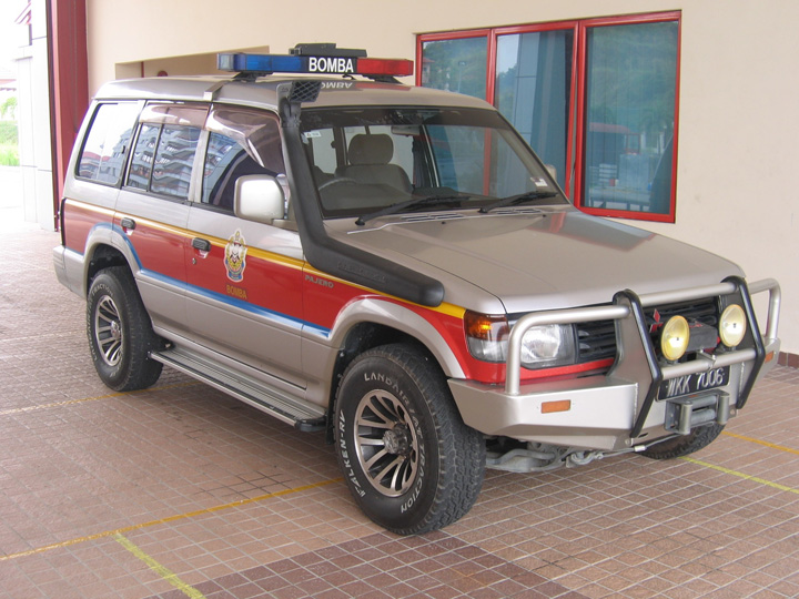

    On a même un version pompiers Malaisiens si on veut :hihi:

    Tu as l’embarras du choix :hihi:
