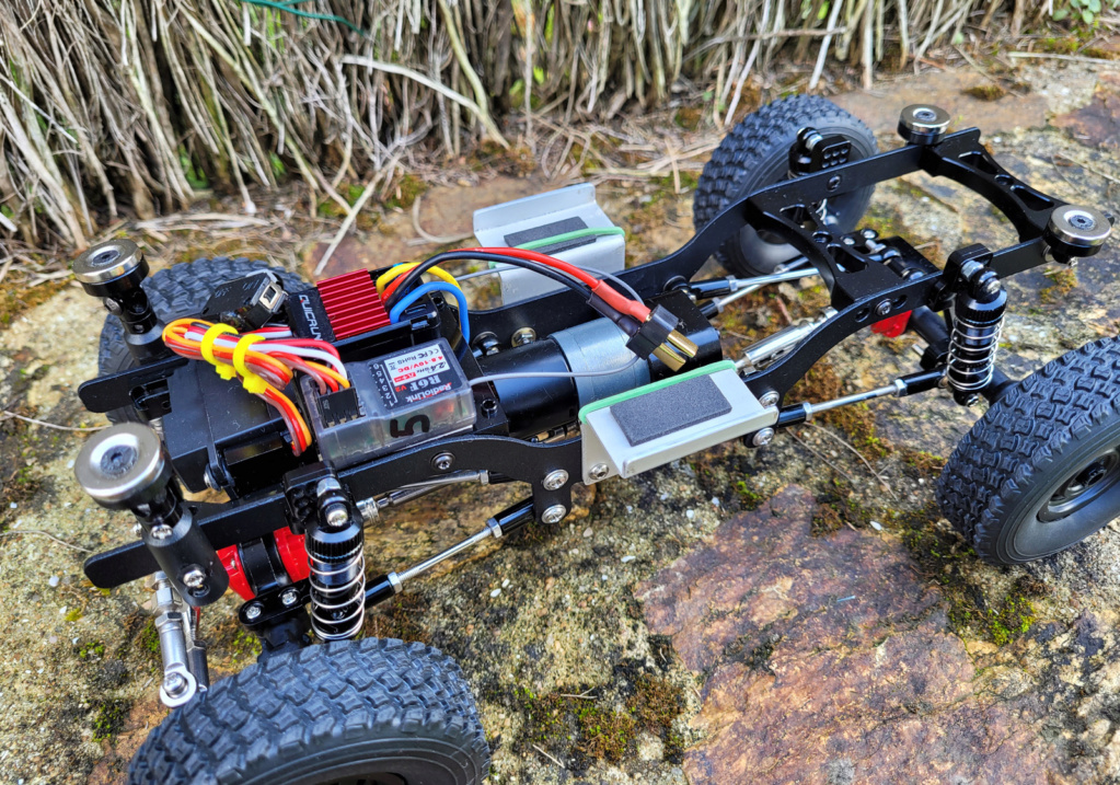

    sur mon Ford F100 au 1/14ème avec châssis alu WPL et un moteur 350 WPL, j'ai mis un Quicrun WP1625, ça va impeccable.

    oui, il a l'air très bien en effet, pour les petits qui roulent un peu, en progressivité et frein moteur ça va?
    En ESC, maintenant, je ne m'embête plus, je prend du 80A pour crawler brushed rebadgé avec carte de prog incluse pour à peine 20E, j'en suis plus que satisfait. Que ce soit pour du 1/18, 1/16 même 1/10 et bientôt 1/12....
    Ce n'est peut être pas au niveau d'un Hobbywing quicqrun 80A, mais ça fait très bien le boulot (progressivité, punchstart, dragbrake, cut of, Waterproof, tout y est)

    vu la réduction sur le moteur du chassis WP, le frein est énorme et la progressivité, je la règle toujours sur la radio.
