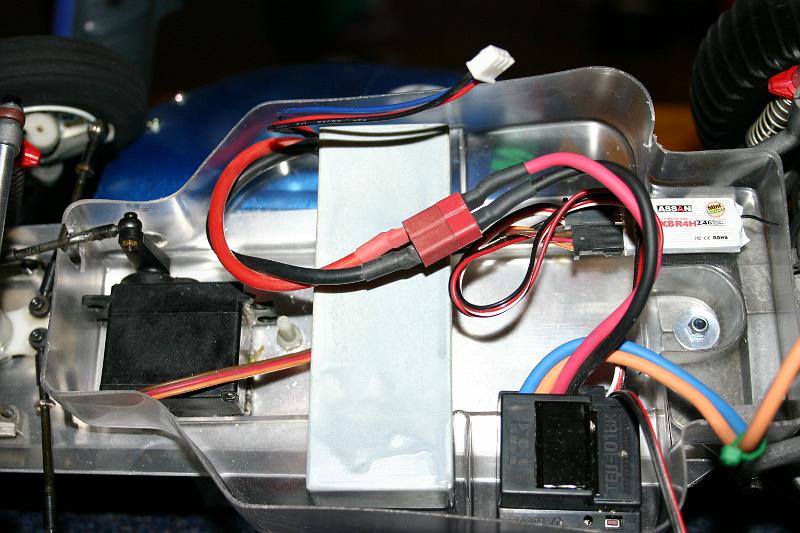

    jantes alu plombées + 2 trous par jantes 3 mm
    pneus losi rock claws + mousse memory foam
    servo hitec hs 5955 tg ( 24 kgs )
    platine servo alu junfac av + arr
    plombs sur platine av
    suspensions g made zero 101 mm
    cardan MIP un long av un court arr
    suspensions a l'exterieurs
    liens coudés av + arr ( axial )
    liens droit ( junfac ) av + arr
    elargisseur de voies 12 mm ( junfac )
    reducteur HR
    brushless goat craxler 18.5 t + controleur et pinion 10 t
    radio spektrum 2.4 ghz
    rear axle lockout ( axial )
    heavy duty differential locker ( axial )
    aluminium diff case silver ( golden horizon)
    aluminium body mount set ( golden horizon )
    accu lipo 1050 mah 20 c 7.4 v RHINO ( pas cher et bien fini )
    visserie inox de partout ( sponsorisé par mon oncle je lui est vidé ces tiroirs :cry: )
    chargeur robbe power peak fun duo power
    equilibreur robbe
    et un SMART GUARD ( indispensable pour controler les lipos via la prise d'equilibrage a mon avis )
    accus GP 2700 mah nimh pour la radio
    et enfin carro pro line
    JE TIENS A PRECISER QUE LA LISTE EST LA POUR INFORMATION ET NON PAS POUR FAIRE UN ETALAGE DE MON MATERIEL
    quelques photos en dessous
    [http://img21.imageshack.us/img21/7430/pict0002tvo.jpg/img]
    [img]http://img21.imageshack.us/img21/3532/pict0003kwi.jpg

    T'as quoi comme autonomie avec ton LiPo ? 30 minutes ?
    J'aime bien le dessin des pneus...

    salut en autonomie j'ais une bonne vingtaine de minutes et 5 accus donc assez pour ce faire plaisir
    l'avantage de ces accus c'est leurs tailles et leurs poids et surtout leurs prix :D

    J'utilise les LiPo depuis plus de 5 ans, je viens du monde de l'aéro ou c'est démocratisé depuis bien longtemps.
    C'était juste pour me faire une idée de la consommation sur ce type de moteur, car j'ai un brushless qui traine et va falloir que je prenne un LiPo approprié dans le compromis taille/capacité.
    Fais tout de même attention avec le tiens, monté à l'avant et sans protection, ils n'aiment pas du tout les pet/choc/marquage... C'est comme ça qu'il finissent par gonfler et créer les comptes et légende sur la toile comme quoi le LiPo est dangereux... Je leur ai fait simplement des boites en dur avec du styrène, si tu n'en as pas, carte de téléphone ou des morceaux de bouteille de PET, etc...
    Sinon, très soigné le câblage, chapeau ! ;)

    ok bien vu pour la protection lipo mais si tu regarde de plus prés l'accu est placé a l'arriere mais une protection serais un plus je vais m'en occupé
