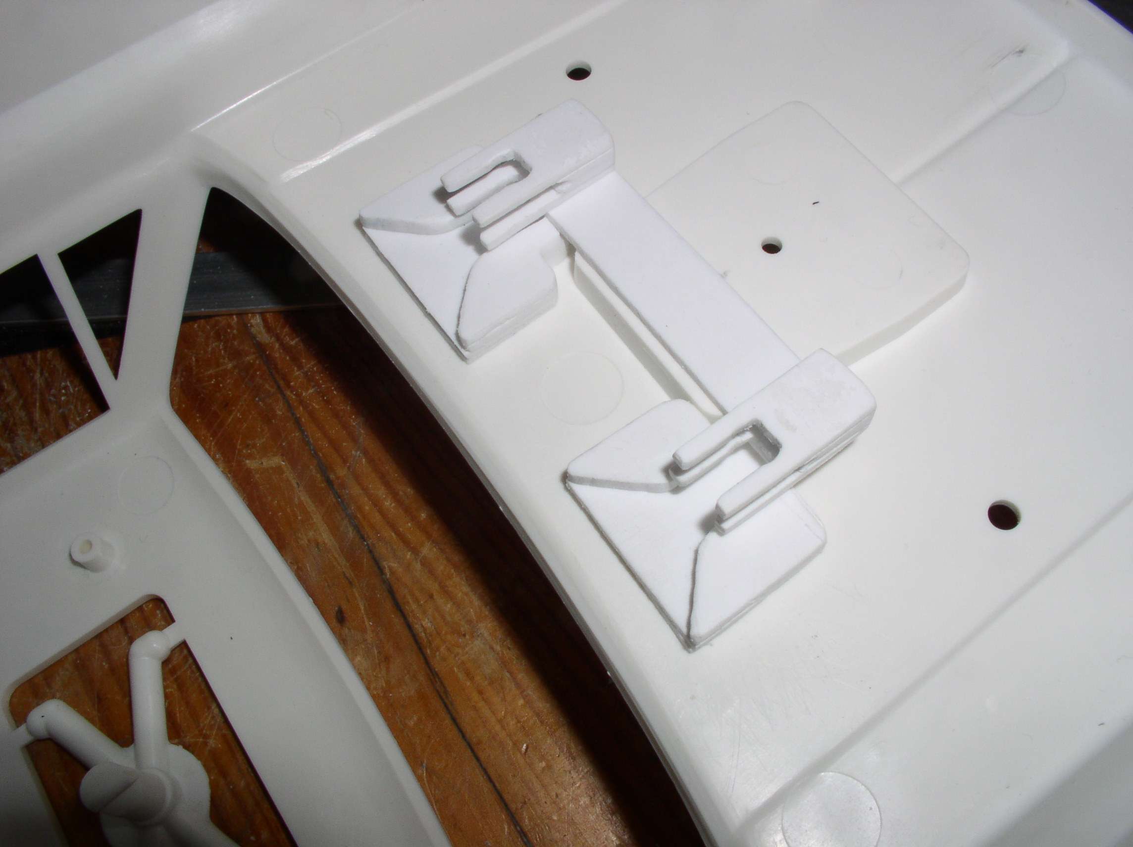

    Petit bricolage du jour : deux pièces qui servent de guide, car une fois tout terminé, intérieur etc.....sans pouvoir jeter un œil à l'intérieur, je n'aurai qu'à poser la carrosserie et en reculant (comme expliqué plus haut) elle se mettra en place toute seule :yes3:
    Effectivement Honcho, j'avais pensé à renforcer avec une épaisseur supplémentaire, mais avec les guides, les plots viennent quasiment en appui sur ceux-ci.

    En regardant mieux ta dernière photo, je t'avais dis une aberration puisqu'il est collé sous le turbo donc normalement ça devrait le faire :yeah3:
    Tu as eu une bonne idée avec les guides surtout qu'ils vont renforcer tes supports, bon boulot l'ami :yes3:

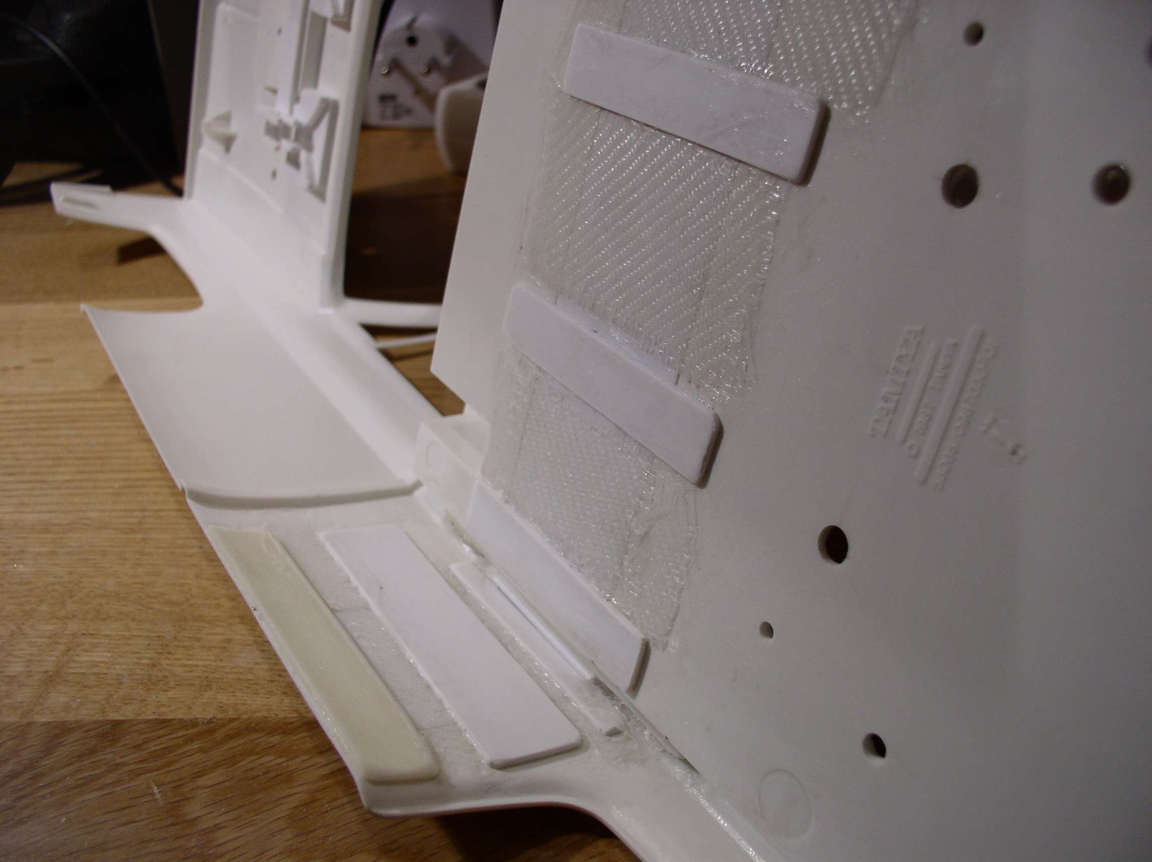

    pas beaucoup d'évolution, (je travaille également en parallèle sur mon projet Sand Scorcher sur châssis GrassHopper), si ce n'est renfort de la structure à la résine époxy et tissus de verre 160 gr (en 2 couches), bouchage des trous de fixation du capot avec des petites rondelles de styrène collées à la cyano et renfort dessous avec des petits carrés de tissus de verre et résine.
    Reçu aujourd'hui , le primer plastique et les peintures, il sera bleu avec des bandes blanches ou bleu ciel sur les cotés.
    Voici une photo de la pose du tissus de verre, juste posé entre les renfort de styrène, c'est suffisant, la structure est béton :
