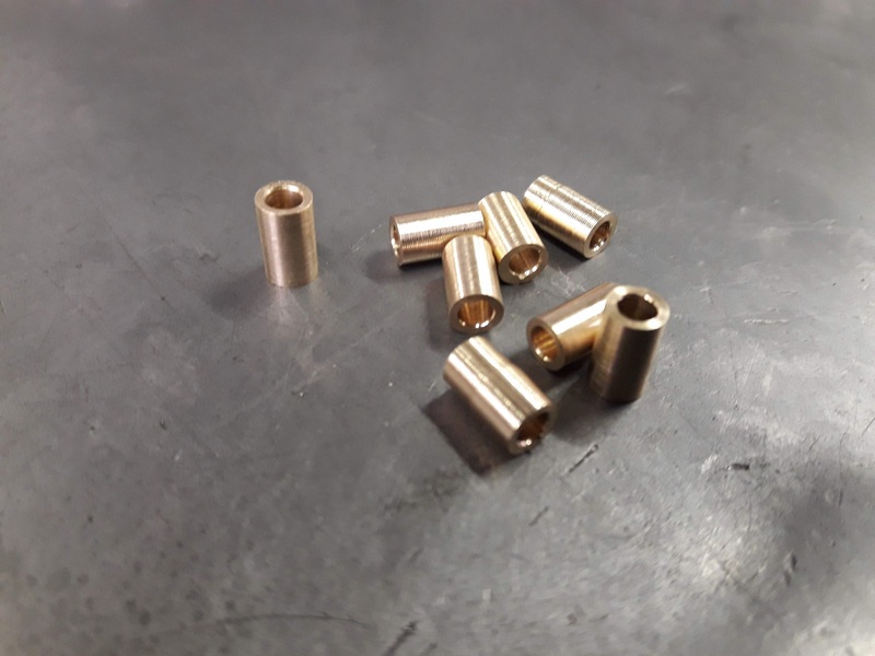

Merci les gars pour votre soutien ! Prenez un fauteuil confortable quand même , ça va être un peu long ......... Cet aprèm j'ai tourné les bagues bronze des ressorts et un palier de renvoie de direction. Il me faudra faire l'arbre et les bras quand j'aurais fait le châssis. Pour les roues vous en pensez quoi ?

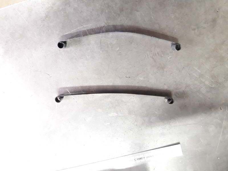

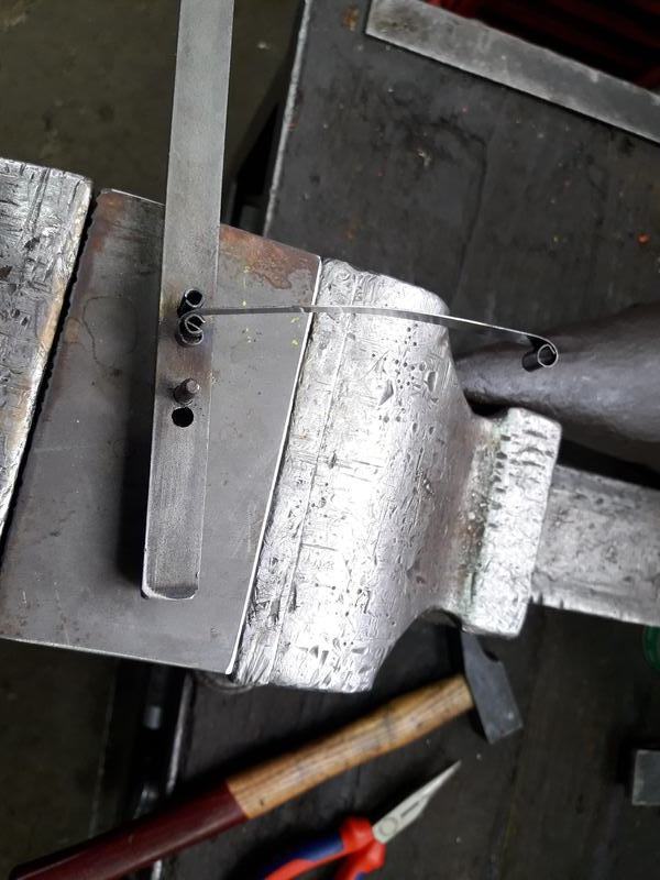

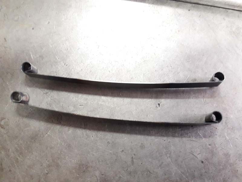

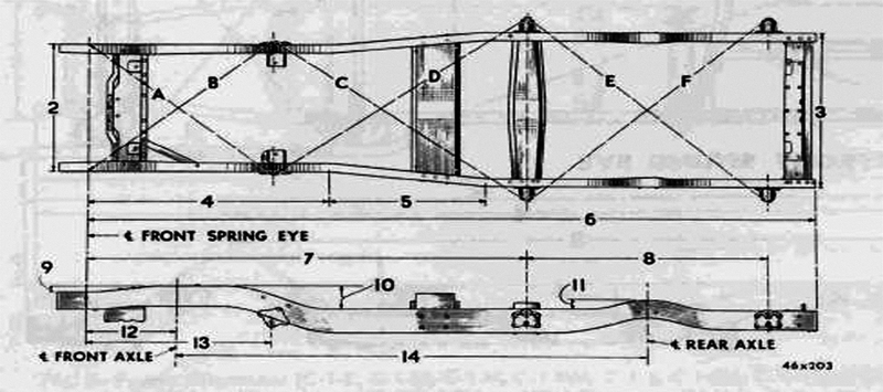

Petite avancée aussi sur quelques pièces châssis, j'ai fabriqué des jumelles et des mains de ressorts et aussi des chapelles d'amortisseurs en espérant ne pas m'être vautré sur les côtes
