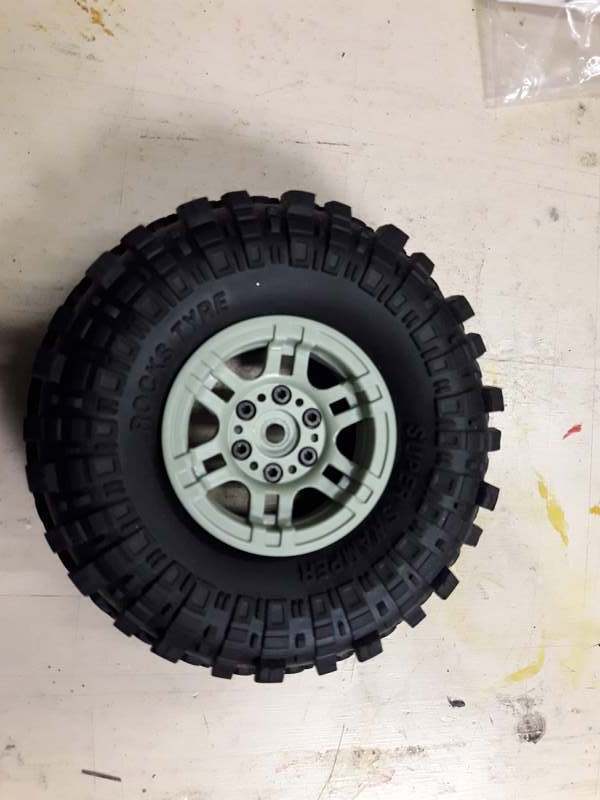

    J'ai mis un coup de peinture verte sur une jante pour avoir un meilleur aperçu, c'est beaucoup mieux mais le vert kaki que j'avais en stock est trop clair je trouve, j'ai commandé un RAL 6003 pour voir si c'est plus soutenu.
    dawii, Scal68 et Daug aiment ça.
    Daug apprécie ceci.
  7. Daug
    C est vrai que c est clair. A la rigeur pour les jerrycan elle devrait le faire. Il te faut je pense un vert OLive drab.
