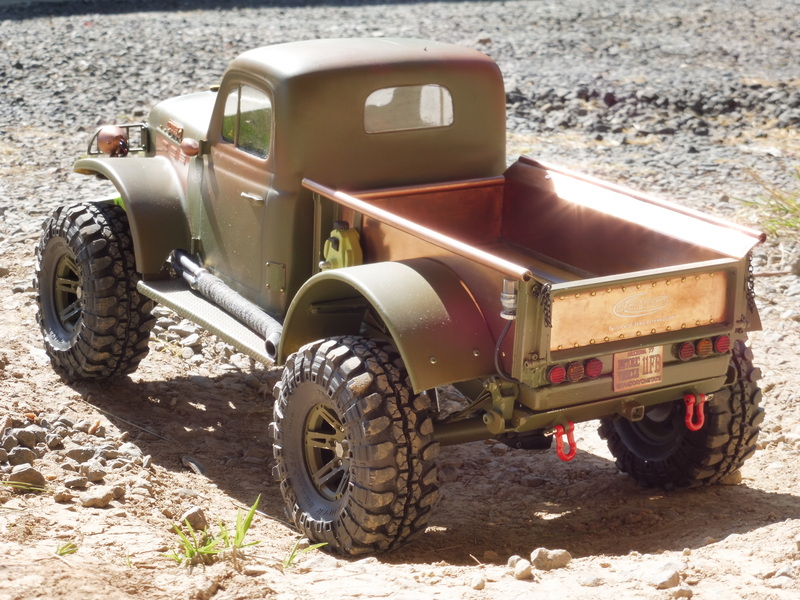

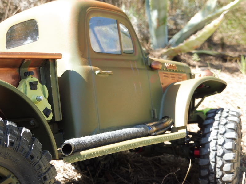

    Trop bien l'échappement (y)
    gicab, dawii, fb11 et 1 autre personne aiment ça.
  2. sawblade
    Un beau paquet de lombrics (y)
    Tu as fait comment pour cintrer aussi serré ?
    moab, gicab et fb11 aiment ça.
    Avec une petite cintreuse home made, après ça se cintre assez bien ces tubes.:)
    Daug, Scal68, gicab et 1 autre personne aiment ça.

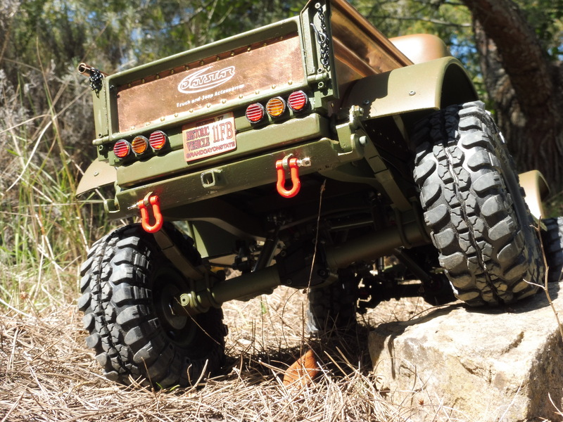

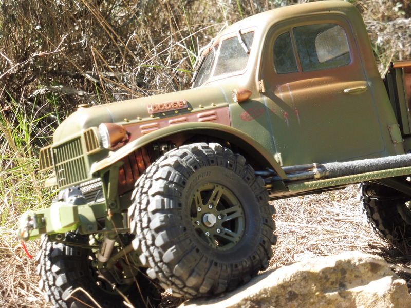

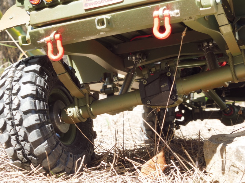

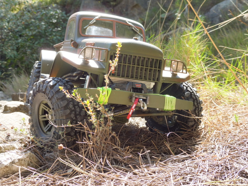

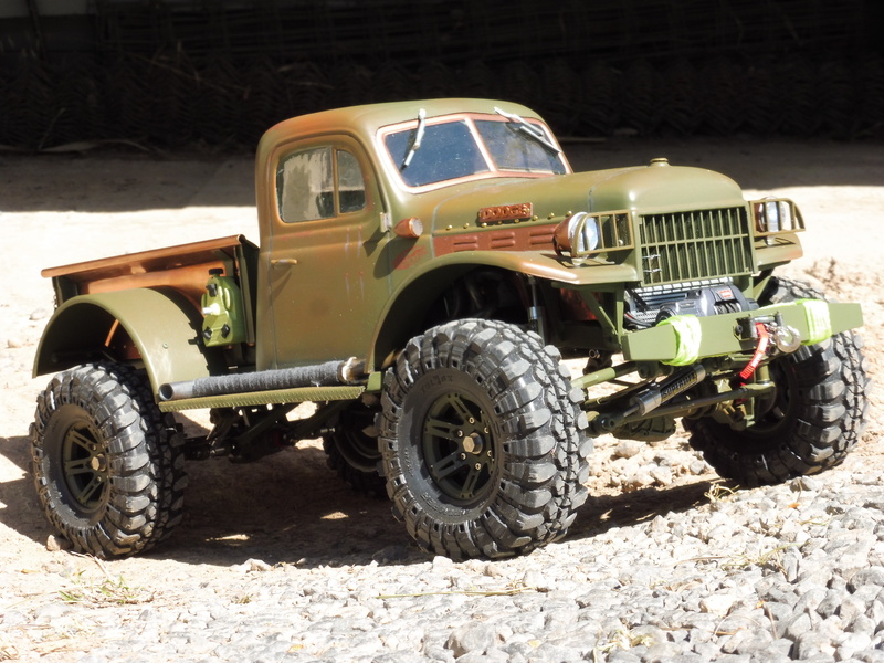

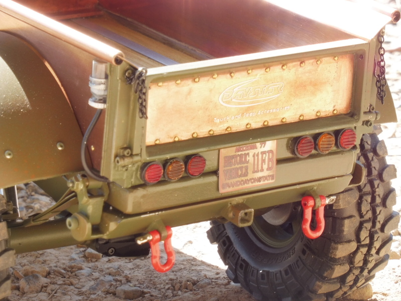

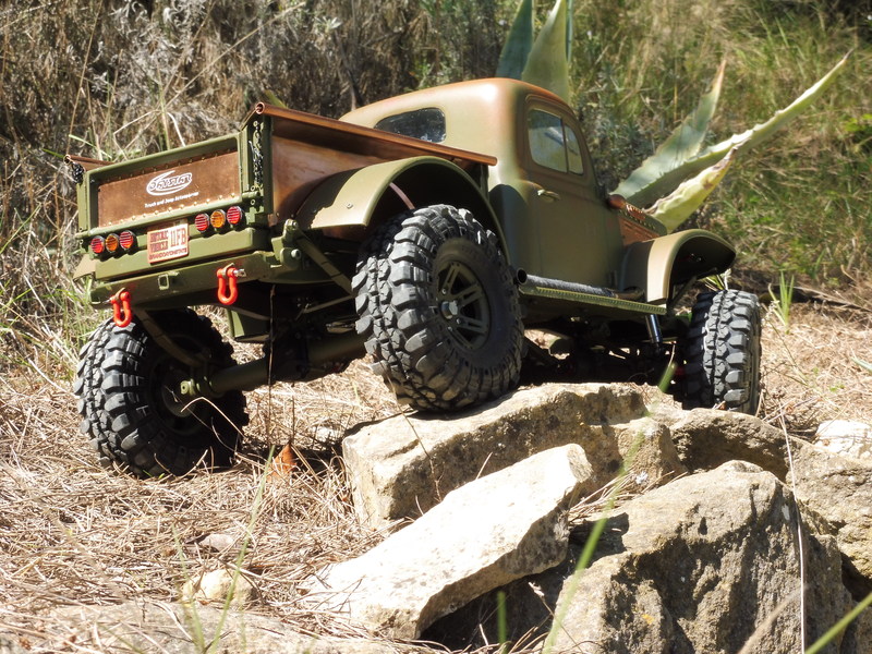

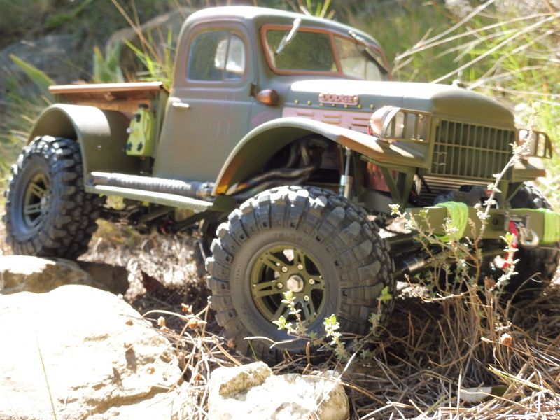

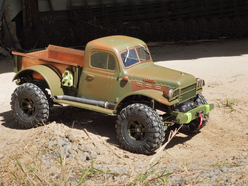

    Salut les zamis, j'ai terminé les échappements (enfin :hihi:) et tout est monté, j'ai même un peu roulé avec, la tenue au sol est impressionnante, sans doute à cause du poids. Le comportement des suspensions me plait beaucoup, c'est ferme et ça ne rebondit pas ! Par contre il est rapide et pas assez progressif, c'est dû aux ponts du Vaterra, chose à laquelle je n'avais pas pensé au bureau d'études :hihi:, c'est bien pour faire des runs mais pas trop pour crapahuter. Je vais changer la démultiplication et le moteur.
    Sinon là je vais attaquer le tonneau de whisky.:D
    Place aux photos :)
    Restera plus que l'intérieur .....

    Vraiment magnifique !
  6. Daug
    Il est trop beau.....t as fait vraiment tres fort...par contre je réitère que la calandre couleur cuivre lui donnerait un plus....
    Bravo chapeau....:bravo::love:
