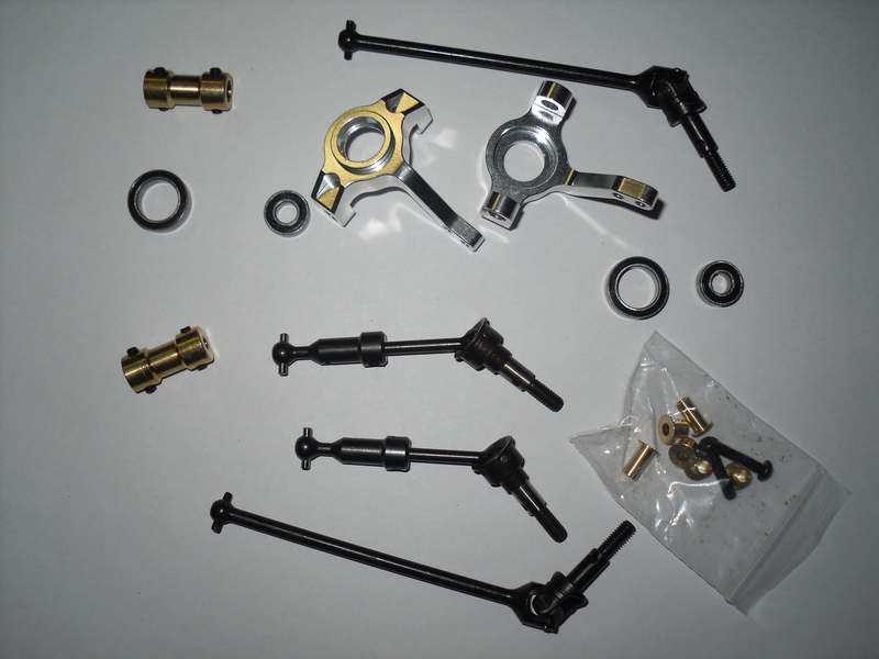

    Le minimum nécessaire est :
    Une paire de cardan HSP ref 106015 ou 106015 S (pour silver)
    Un jeu de fusées option en alu pour AXIAL et les roulements 10X15X4 et 5X11X4 (2 de chaque)
    Une paire de connecteur moteurs en laiton 3.5X5 mm trouvés chez Banggood ref 943629
    Un flacon de frein filet moyen voir fort (loctite, sinto ou autre...)
    Une scie a métaux
    Une lime
    Un étaux
    Des chapes et tiges filetées M3 & M4
    Et un peu de précision !

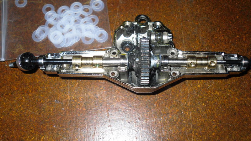

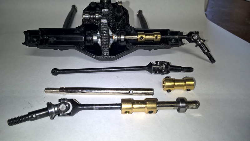

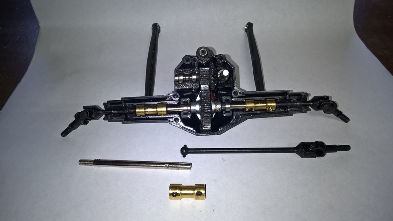

    Voici résumé en quelques photos

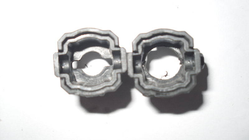

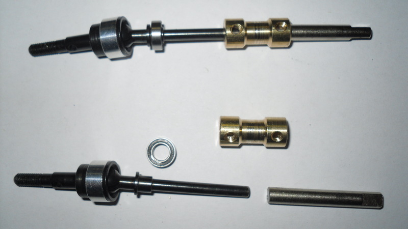

    Il faut naturellement couper les entraineurs d'origine dans la couronne centrale et couper les cardans HSP à bonne longueur
    Bien faire les méplats sur les demi axes !
    Les assembler a blanc avec les connecteurs laiton et bien vérifier le montage total.
    Ao moment de l'assemblage , être bien généreux avec le frein filet sur les vis , dans les connecteur laitons et directement sur les axes et leur méplat ! au moment de l'assemblage.
    Bien nettoyer l'excédant de frein filet a l'extérieur et laisser sécher.
    Cette étape est très importante pour la fiabilité et l'endurance du montage !

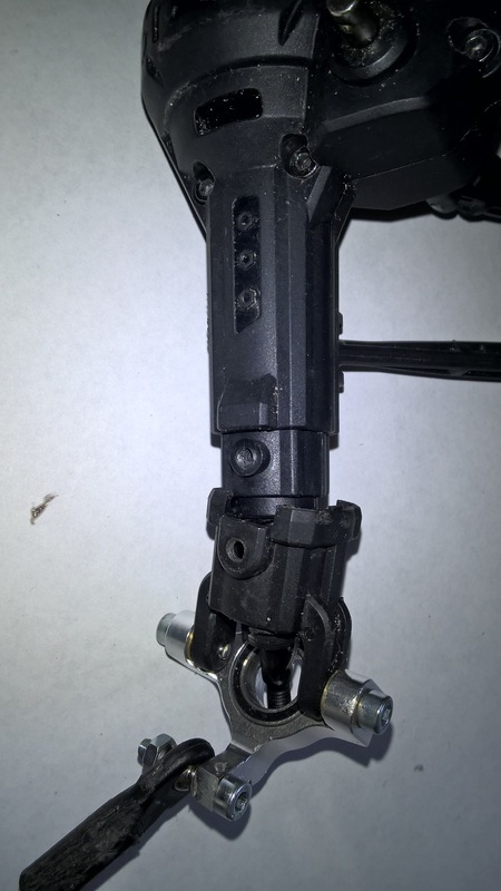

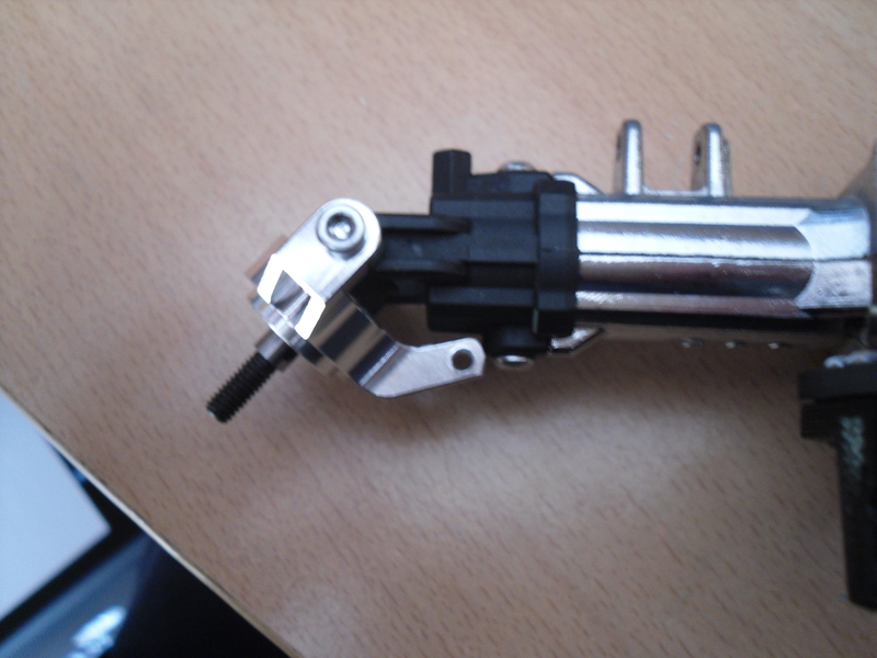

    Les C-HUB devront être préparés pour le passage des cardans !
    a gauche : d'origine à droite : modifié
    Du fait de la dimension des connecteurs Laiton le montage des cardans s'effectue à "essieux ouvert"
    Les C-HUB équipés des fusées avec leur roulements se font essieux refermé et viennent se fixer avec leur 2 vis aux emplacements d'origine!
    Afin d'obtenir un maximum de braquage les fusées ont subit au préalable un (léger .... ) rétrécissement du bras de commande.

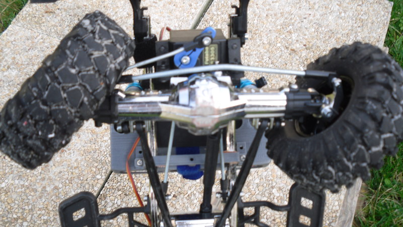

    Enfin il faut confectionner une nouvelle barre de direction!
    Ici une tige fileté M4 équipé de chapes ( ici des OFFSET rc4wd M3 re fileté M4 )
    Maintenant vous devriez obtenir ceci
    En haut l'origine !
    En bas la version modifiée
    Ça fait une légère différence:hihi: !
    Les plus observateurs aurons remarqué le support de servos un peu spécifique !
    Je vous en parle en parle plus tard :salut:

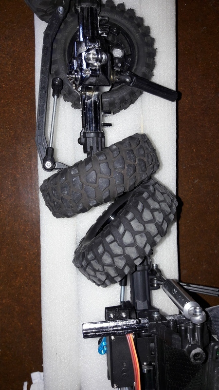

    En complément d'une direction complètement revue je me suis attaqué au souci de la fameuse barre Panhard option complètement nécessaire d'origine à ce modèle!
    Ha! oui au fait, je me suis tellement bien attaqué au problème qu'il n'y a pas de barre Panhard !
    Alors pour le coté Scale ça le fait pas vraiment mais pour le coté pratique c'est vraiment mieux!
    J'ai décidé de fixer le servos sur la partie centrale du pont !
    Pour cela vive l'impression 3D!
    Après quelque heures sur FreeCad et sur mon imprimante ...... oui, je sais je travail lentement:rolleyes: ......... il en est sorti ce support multi fonction :
    Composé de trois éléments ; le support + 2 équerres
    Cet ensemble est fixe par deux vis sur l’essieu
    Coté chassis il sert de fixation pour deux liens supérieurs ( EXIT le lien en V) d'origine => meilleur guidage de l'essieu lors des croisement de pont !
    Coté extérieur les deux équerres viennent accueillir le servos de direction ==> plus de problème d'angle lié au servos sur le châssis. Il bouge avec le pont !
    Coté Centre de gravité c'est pas super top mais a la vue du poids total de l'engin ça n'a pas vraiment d'incidence !
    Dernier détail, le faux disque de frein en bout d'essieux à disparu pour laisser le passage du servo quasi collé au corps de l'essieu.
    Voila c'est tout pour aujourd'hui !
    Quelques autres petites choses vont venir ensuite .....
    Si vous avez des questions ou des suggestions n'hésitez pas je suis preneur !

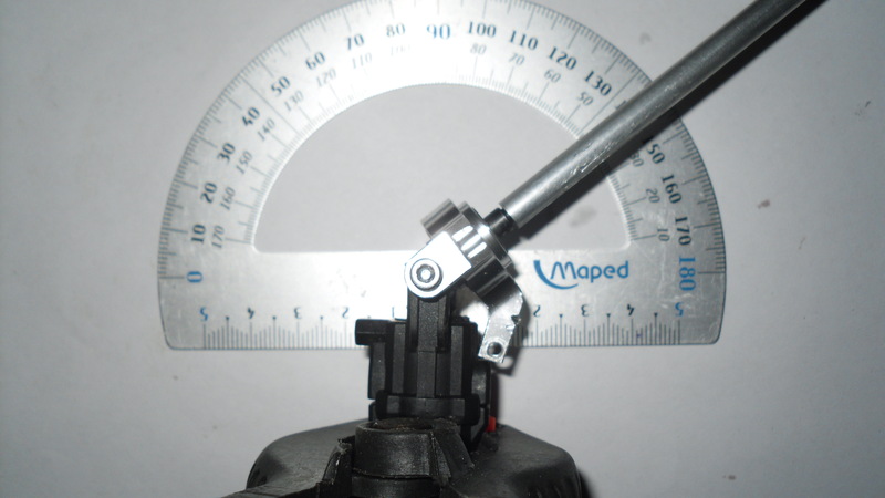

    J'ai regardé hier sur mon P601 et ce qui limite l'angle c'est la façon dont la noix de cardan s'insère sur le dogbone. La noix s'insère très profondément. A voir mais je pense qu'en limant, il doit être possible d'augmenter l'angle de braquage (>35°)

    Concernant les cardans d'origine il y a possibilité de réduire le diamètre de la tige proximité de la rotule!
    Cela permet de gagner quelques degrés MAIS..... car il y en a un ... voir deux!
    1 Pour exploiter le débattement maxi, la goupille de cardan doit pouvoir aller plus loin dans ses rainures de la noix de cardan (prévoir du meulage en plus...et de l'affaiblissement !):eek:
    2 Le fait de réduire le diamètre conséquent de 5 mm (a 3 mm par exemple ) de la tige va considérablement affaiblir le cardan à cet endroit et des risques de casse !:mad:
    C'est pourquoi je n'utilise dans cette modif que les axes d'origine recoupés pour servir de guide!
    Les cardans d'origine sont robuste par leur taille ( mais beaucoup moins par la matière )
    Je l'ai vu quand j'ai attaqué ces travaux! c'est du métal facile a attaquer a la lime et a la scie.
    Pour info j'ai testé d'autres cardan CVD de plus petites taille et voici ce qu'il en est advenu après 5 minutes !
    Et pourtant ils étaient traités ...
    C’était une adaptation et ne sont pas destinés à faire du Scale ou du Crawler ....;)
    Au chapitre des essais je test bientôt des cardans CVD de bonne dimension naturellement sur la base de mon montage.
    Merci a toi !:salut:

    j'ai egalement modifié la direction de la meme façon mais sans agrandir le trou en bout de pont ce qui est plus compliqué a mettre en place !!
    je me pose une question comment tu guide l'axe de cardan en bout de pont vu qu'il est plus possible de mettre la bague (ou roulement) en bout du pont

    Alors coté mécanique j'ai adopté cette solution pour 3 raisons :
    Quand on observe le travail de ce type de cardans montés sur des véhicules à quatre roue indépendante il n'y a pas de guidage de l'axe principale entre la boule goupillée et l'articulation elle même !
    Ici c'est pareil on a un entraineur (couronne centrale) et une fusée a double roulements de l'autre coté!

    Pour le moment je n'ai pas rencontré de souci avec les zamac je croise les doigts mais bon .....!

    En attendant voici quelques photos des cardans CVD (option low cost .... environ 10€) pour Axial:
    a gauche le CVD d'origine (manque 5 mm) à droite le hsp modifié !
    Ceux ci sont adaptable avec ......... le roulement en bout d'essieux !
    Ils semblent de très bonne qualité !
