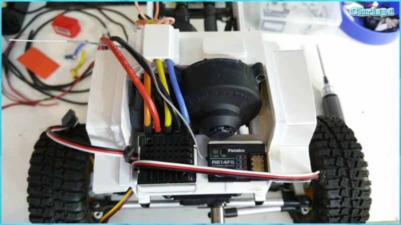

    Perso, tous mes scales ont le moteur à l'avant....

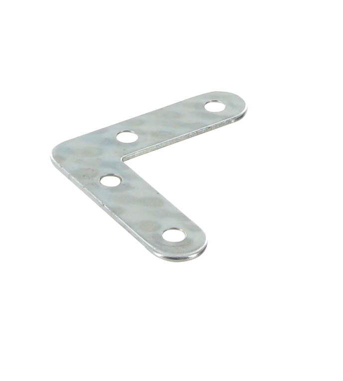

    Je n'ai jamais acheté de support (uniquement du fait maison). Généralement c'est cher pour ce que c'est et mal conçu car on ne peut plus utiliser le cache couronne.
    Tu prends l'ensemble moteur/boîte d'origine que tu places entre les supports amortisseurs avants.
    Une fois la bonne position trouvée, tu te fabriques des fixations. Sur les photos précédentes les fixations sont en styrène.
    Sur d'autres scales j'ai utilisé des équerres pour chaises, achetées au Brico du coin.
    Les équerres sont fixées en utilisant l'emplacement des vis déjà présentes sur le châssis et sur la boite.
    Il te faut ensuite rajouter une boite de transfert sur le skid central d'origine.
    J'espère que tu y vois un peu plus clair.
    benjiv likes this.
