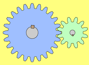

  13. Chris Customs
    Chris Customs membre
    Oct 20, 2016
    1,782
    1,622
    Voici un nombre d'étage pair (2 dans ce cas) ----> le sens de rotation est inversé entre l'entrée et la sortie.
    Sur le modèle des liens précédents, il y a 1 entrée et 3 sorties.
    Pour un 4x4, on va juste utiliser 1 entrée et 2 sorties.
    JKXav likes this.
