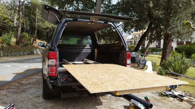

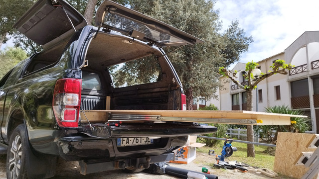

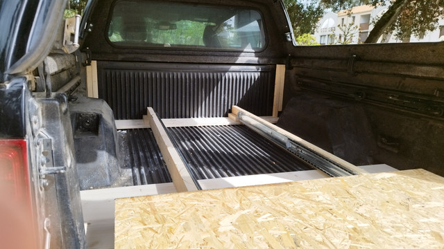

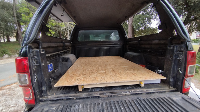

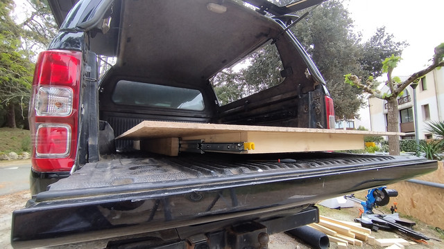

    Bon j'ai profité d'un peu de temps libre (des petits chantiers de temps en temps, ça fait du bien !! ) pour m'atteler à l'aménagement de la benne !
    Donc dans un premier temps, j'ai fait le plateau coulissant (le tiroir en dessous viendra dans un second temps, quand j'en aurais un peu plus ! ). Après m'être arraché les cheveux à chercher du bois adapté dans les magasin de bricolage du coin, j'ai fini par aller directement à la scierie...
    Je suis tombé sur un mec très sympa qui avait tout ce qu'il me fallait et qui m'a fait des découpes nickel, ça m'a couté seulement 60 balles (y'en avait pour plus du double en GSB...) et du coup j'avais quasiment juste à assembler le tout comme un kit, c'est parfait !
    Du coup j'ai pas encore pu faire les finitions (peinture et moquette) mais déjà, c'est assemblé et fonctionnel :
    Maintenant que je le vois en fonctionnement, je me dis que j'ai peut être été un peu optimiste sur l'extension totale (1m50), c'est pratique mais ça demande quand même pas mal de place derrière et en prenant un peu plus court, je pourrais y mettre plus de poids... Enfin actuellement les glissières encaissent 110kg en extension max (et 220kg fermées) mais avec des 1m, je pourrais aller jusqu'à 160kg en extension et je pense que ce serait suffisant pour quand même pouvoir choper ce qui est au fond sans s'emmerder...
    Et du coup dans ce cas, je garderais les 1500mm pour le tiroir (car lui ce sera pratique de pouvoir l'ouvrir presque à fond pour attraper ce qui sera au fond sous le plateau...
    Voilà, la suite au prochain épisode !
