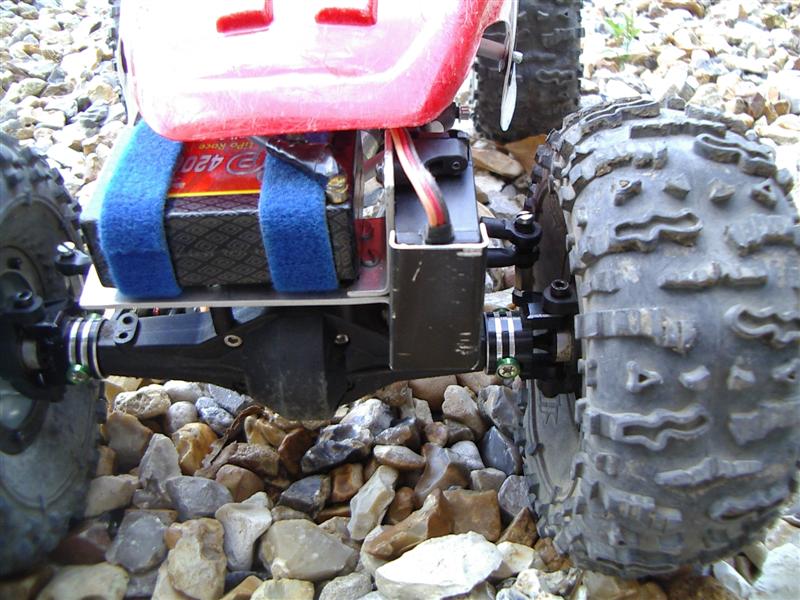

    c'est vrai que ça fait un peu peur ce levier sur les bras de fusées en plastique...
    une barre cintrée à la "BEN79" avec 2 chappes coudées serait plus rassurante, surtout avec un servo qui arrache !!!
    mais c'est vraiment ric-rac dans tous les sens et je doute que ça passe sans bouger l'ancrage des amortisseurs...

    c'est vrai que plus je la regarde et plus elle m'inquiète cette direction. mais bon c'est un essai; à terme les porte-fusée seront en alu (en fait j'ai remonté mes porte-fusées d'origines car je ne voulais pas modifier celles en alu sans etre sur du résultat)
    le servo n'est pas non plus super puissant mais comparé au towerpro il m'as l'air bien plus costaud quand meme; c'est un savox 16kg. la solution est peut etre une barre coudée (a la ben79 :wink3: ) pour limiter au max ce bras de levier

    La BTA est vraiment un gros plus. C'est très appréciable effectivement!!
    La solution la plus "propre", passe par l'achat de porte fusée avec le bras de direction décalé.

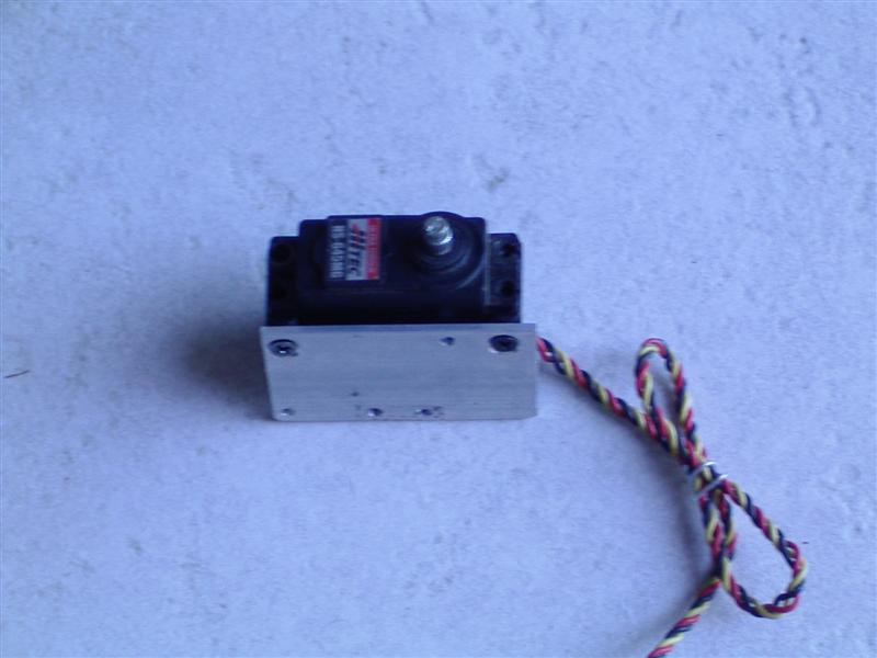

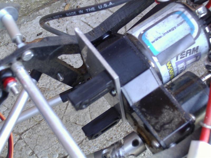

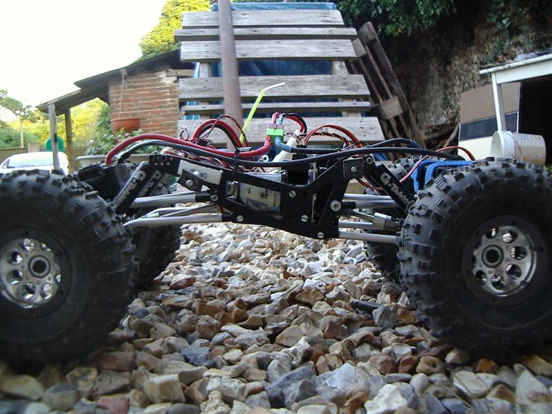

    comme annoncé la petite modif du dig; le servo est passé devant la boite ce qui abaisse le cdg :ang3:
    le support de servo du dig
    avant la modif
    après la modif
    voila c'est tout pour ce soir
    je vais vite fait essayer avant qu'il fasse nuit

    sinon pas de grosses nouveautés, juste une protection pour le servo car maintenant il est en premiere ligne et ça frotte pas mal

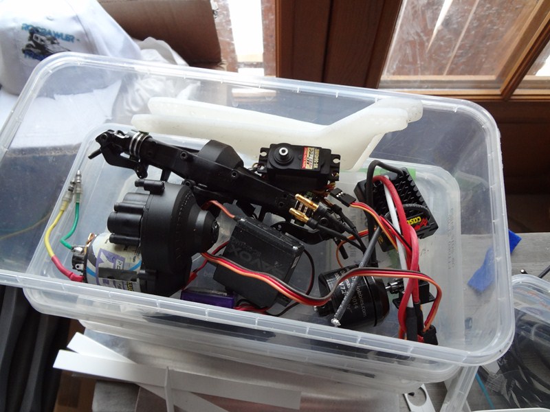

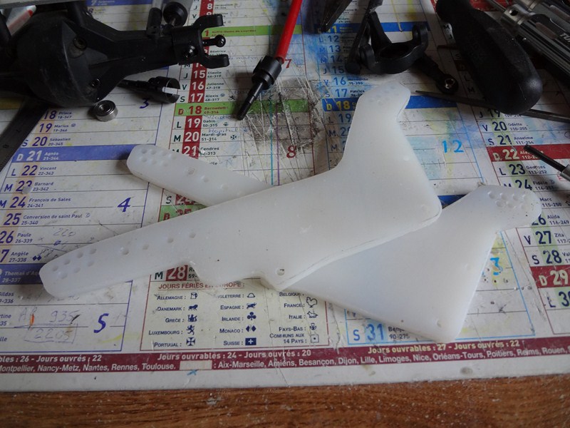

    Après la saison 2011 ou il s'est fait désosser car un XR10 est arrivé à la maison, comme le phoenix, l'ax10 renait de ces cendres pour devenir un "sportsman". Pour ceux qui se demande ce que c'est, c'est à dire exit le dig et seulement en 2ws.
    Vu qu'il fait plutot bon aujourd'hui comparé aux 10 derniers jours, j'en ai profité pour faire un tour à la cave et taillé un chassis dans une plaque de ce qui semble etre une sorte de delrin récupér chez un pote qui a sa boite de mécanique générale. Ca ressemble beaucoup à du delrin, ça se coupe et se travaille pareil......Si ça trouve s'en est :mad3: , faudra que je lui demande......Bref, après 1h30 de boulot j'ai fait une copie du chassis de badrax vu que l'original est sur le XR.
    L'avantage de ce chassis c'est que je commence à bien le connaitre et ça va me faire gagner du temps pour les réglages vu que je voudrais qu'il soit opérationnel pour le 01.04, date de la 1ère manche crawler de la zone 1. Le chassis demande encore un peu de boulot pour enlever un peu de matière et gagner ainsi un peu de poids. A l'heure actuelle, les 2 flancs pèsent 45g. Il faudra y ajouter le skid et quelques entretoises.
    Le but étant de n'acheter que le strict minimum et de faire avec le matos en magasin
    Voici donc la liste du matos réuni pour ressucité l'ax10
    -2 ponts d'ax10 (évidemment :rir3: )
    Le pont avant (qui équipait l'ancienne version et qui n'attendait que de ressortir du carton) équipé de cardans cvd et de la direction derrière le pont. Il recevra aussi l'accu.
    Le pont arrière a compléter : il me manque des pièces du pont pour qu'il soit roulant (roulements, couples coniques, flanged pipes ) A voir si je n'en rachète pas un complet
    -une trans d'ax10 entièrement renforcé (je sais c'est pas forcément utile et ça pèse peut-etre un peu plus lourd mais bon....)
    -Chassis et liens home made
    -carro de chevy c10 Proline (recyclage car l'ancienne de mon wheely king)
    -Jantes d'ax10 (troc)
    -Pneus Badlands proline en 2.2 (j'ai été plutot surpris de leur efficacitééééé.....Ca vaut pas des rovers mais bon.......
    -servo : soit un savox, soit un hitec :jecpa3: alimenté par un bec rc4wd
    -motorisation : sidewinder sv2+crawlmaster 1000kv
    To be continued...................
