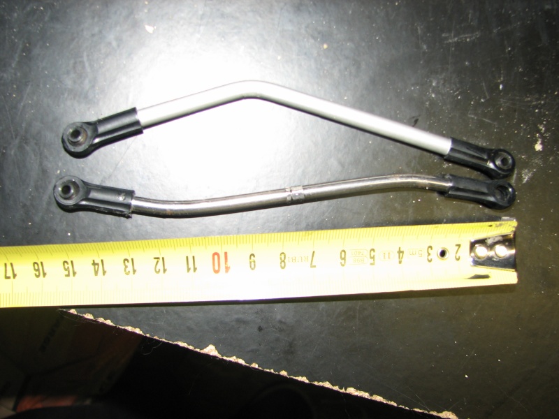

    Me voila de nouveau avec une question technique ....
    J'ai fabriqué des liens coudés pour gagner en capacité de franchissement et après montage je me rend compte que en fait je perd en débattement.
    J'ai un débattement inférieur de 1cm avec mes liens coudés... :jecpa3:
    Je vous met une photo avec le liens que je viens de fabriquer (celui en alu) et le lien que Vamp avait mis sur la bestiole.
    Pouvez-vous me dire ou j'ai merdé ?
    Pour info je les ai positionné dans le bon sens pour la photo. (l'avant de la voiture se trouve a la droite des liens)
    Ce sont les liens arrière.
    Sinon j'ai envie d'investir dans de nouvelles jantes.
    Vous me conseillez quoi ?

    MAJ des photos en p1.
    Grâce au nouveau positionnement des amortos sur mes 2 R1 j'ai gagné en capacité de franchissement et de torsion.
    Par contre je me paye un torque twist plutot costaud sur le mien .... :sarcas3:
    C'est grave docteur ??
