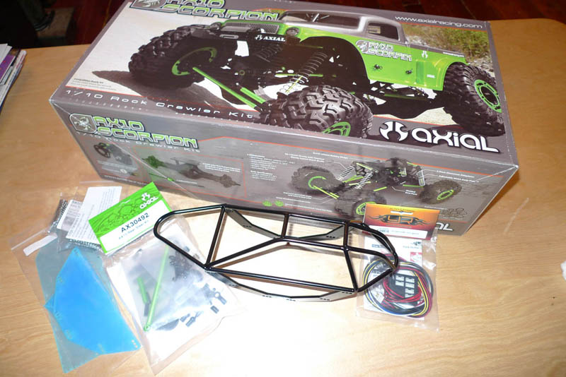

    Et voila... après 6 jours d'attente, et après un chèque de 100€ pour la douane :cry: mon AX-10 est arrivé avec les premières pièces.
    Le reste ne devrait pas trop tarder...
    Alors avant d'attaquer le montage, pour lequel je vous tiendrai informé ici, voici les premières photos.
    Ma première commande...
    Le contenu de la boite
    Un des sachets de pièces
    Le sachet de pièces en plastique
    L'arceau cage TCS Edge

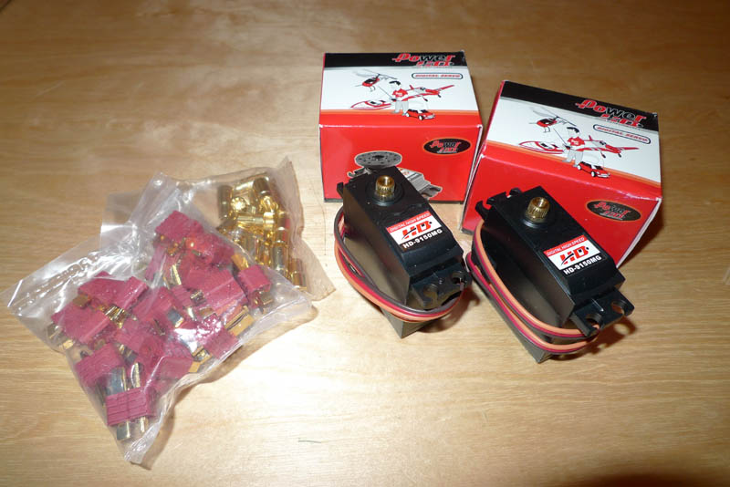

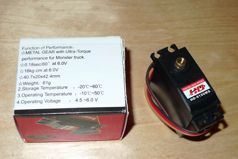

    Des servos identiques et pas trop chers pour commencer, et des prises...
    Les caractéristiques...

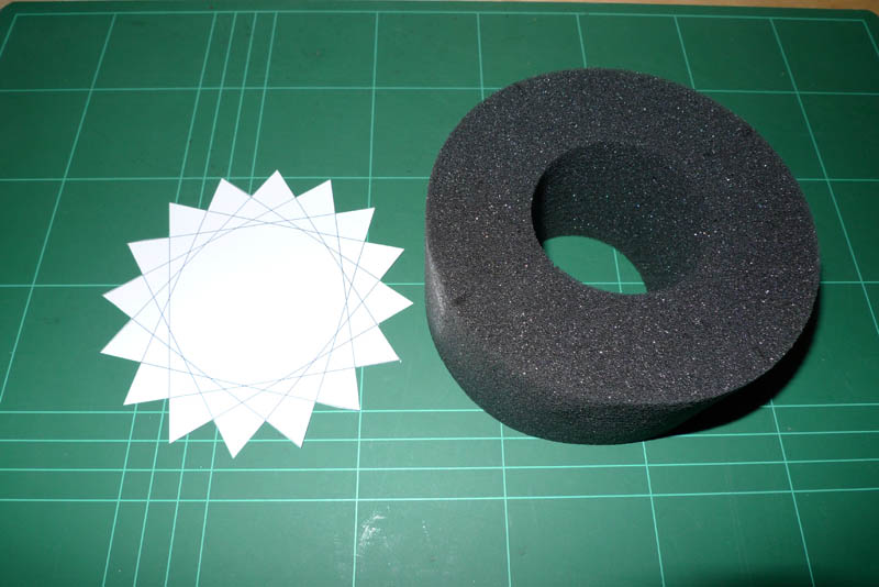

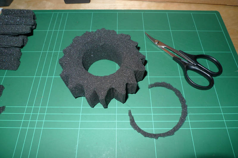

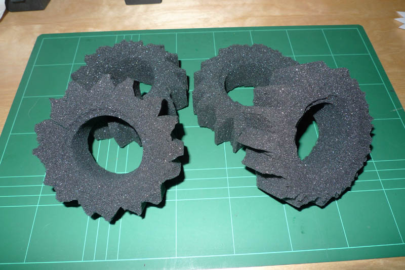

    Du coup je me suis attaqué aux pneus, et en particulier à la découpe en étoile des mousses. Voila ce que j'ai fais...
    J'ai commencé par mouiller les mousses dans l'eau et je les aient laissé sécher à l'air pour qu'elles retrouvent une forme bien ronde et régulière.
    J'ai d'abord réalisé un gabarit pour marquer les mousses. Vous pouvez le télécharger en pdf ici.
    Une fois le gabarit posé sur la mousse, je marque les pointes pour faire les découpes en V. Une lame de cutter neuve est indispensable !
    Ensuite je coupe une tranche pour réduire la largeur de la mousse.
    Je coupe alors les pointes à 45° dans les angles.
    Idem à l'intérieur de la mousse, à l'endroit ou seront les rebords des jantes.
    Et ensuite "il n'y a plus qu'à"" répéter l'opération sur les 3 autres mousses. Une bonne dose de patience est nécessaire tout de même...

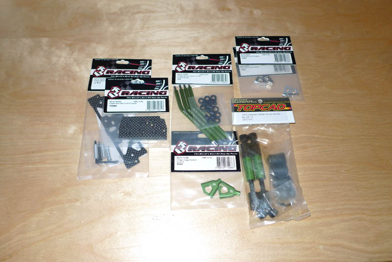

    Encore un petit paquet arrivé aujourd'hui. Cette fois j'ai tout ce qu'il faut pour monter la voiture !
    Il ne manque plus que le moteur qui est en chemin....
    Et voila les petites pièces du jour signées 3R pour la plupart.

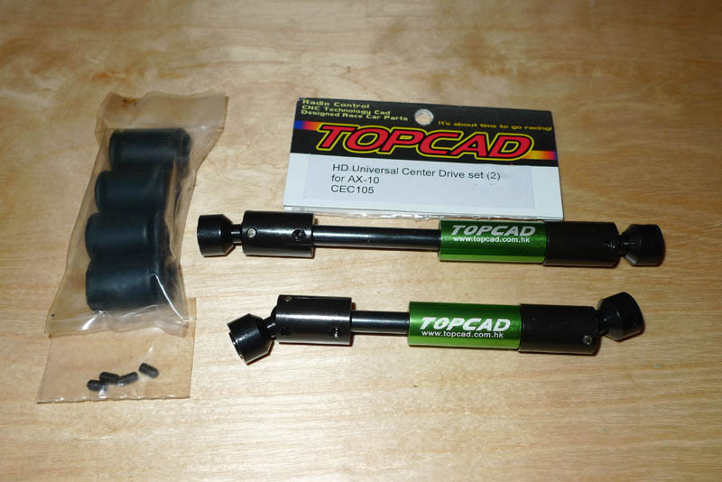

    J'attendais ces cardans pour assembler le châssis. Quelqu'un en utilise ici; qu'en pensez vous ?

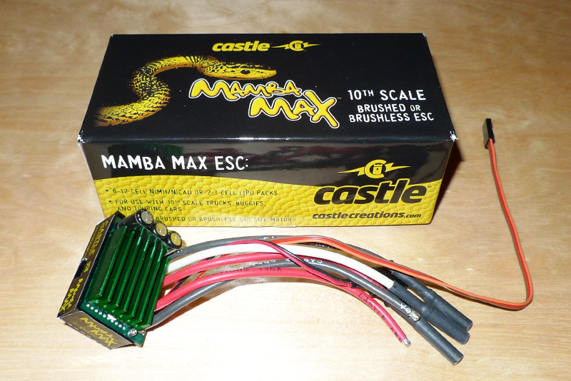

    Et enfin un Bec digne de ce nom, et réglable qui plus est !

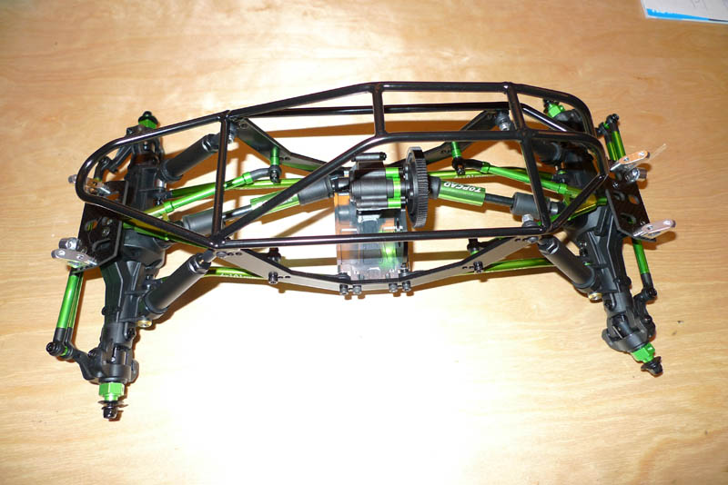

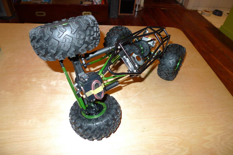

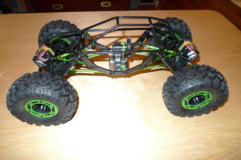

    J'ai profité de ce dimanche pour monter mon châssis, étant donné que j'ai maintenant toutes les pièces pour cela. Voila ce que ça donne...
    Quelques autres photos avec la direction

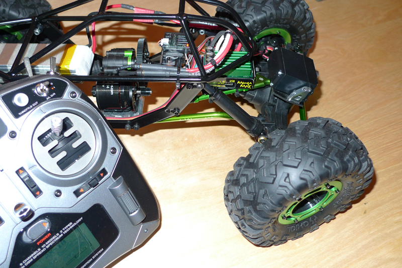

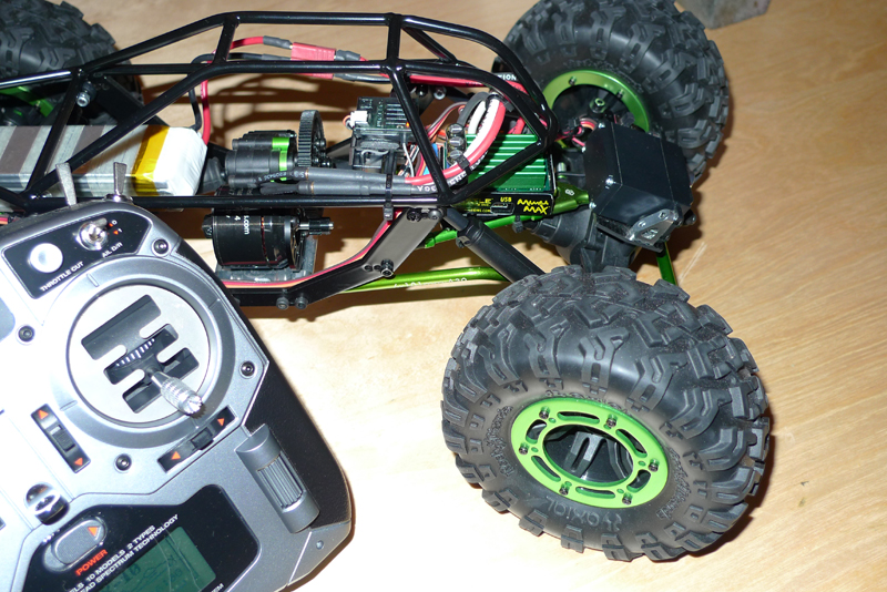

    Ce week end je me suis attaqué à l'installation radio :
    Il me reste encore à bricoler un système de fixation pour le pack d'accus qui va se retrouver devant, derrière le servo de direction. C'est la prochaine (et dernière?) étape. Comme prévu je serai pret au printemps !!! :p

    Mais il faut dire que j'ai eu aussi un peu de "chance" avec le radiateur vert du Mamba Max et le moteur Scorpion tout noir...

    Concernant les cardans, j'ai les même. Un défaut, les vis sans tête qui maintiennent les axes des croisillons ont tendance à se desserrer, et l'axe fini par se barrer. Donc bloquer ces vis au frein filet. Le cas échéant, l"axe peut être refait avec de la corde à piano de 2,5 mm de diamétre, c'est ce que j'ai déjà fait deux fois suite à la perte dûdit axe. Voilou ! :D
  9. Sly
    16 Mars 2009
    1 763
    Ok merci pour cette info JOJO31 ;)
