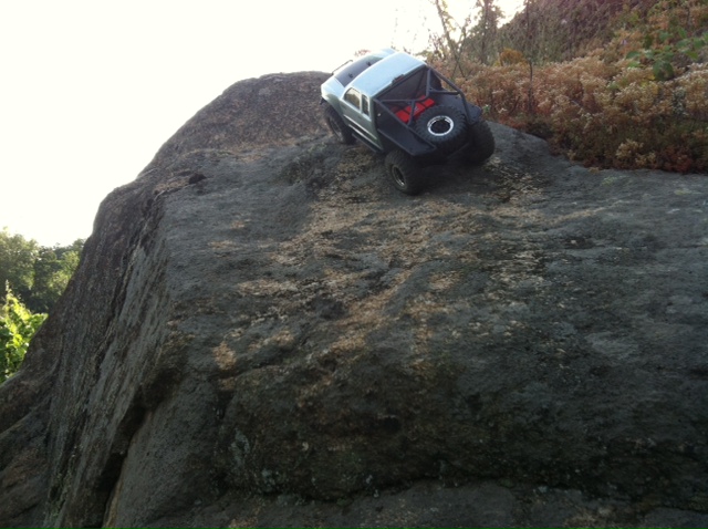

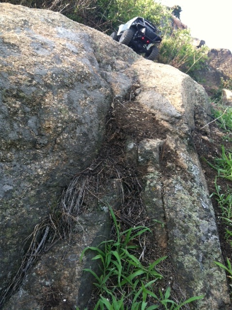

    Là c'était Hard, photo plus rocher = tonneau :rir3:
    La suite bientôt :blerp3:

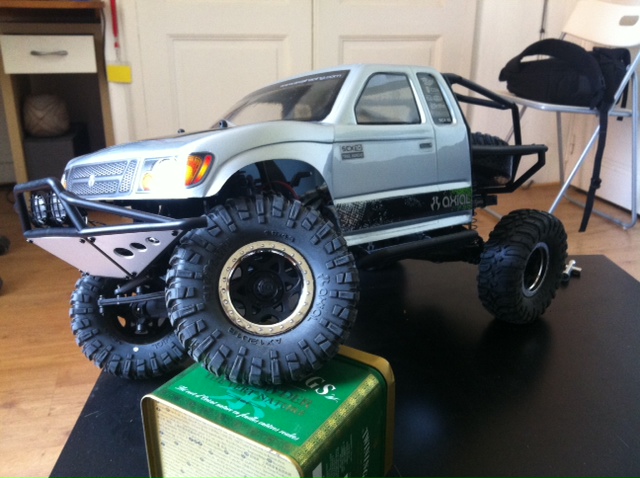

    Bon ben me revoilà j'ai aussi commandé un kit de links en alu (super dur à trouver).
    Je suis ouvert à tout avis pour améliorer mon Honcho pour la BIG.

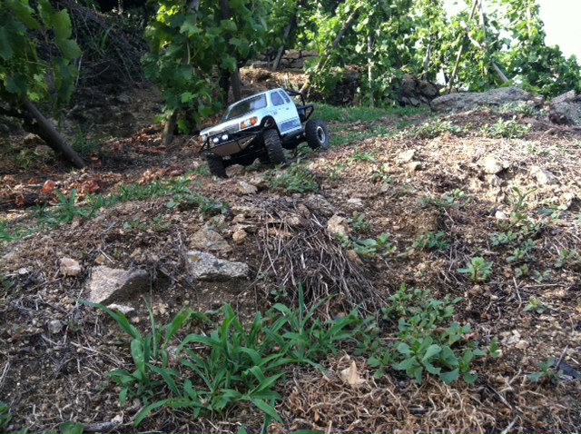

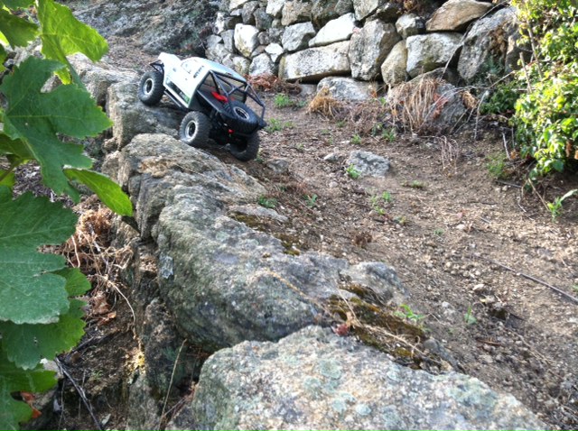

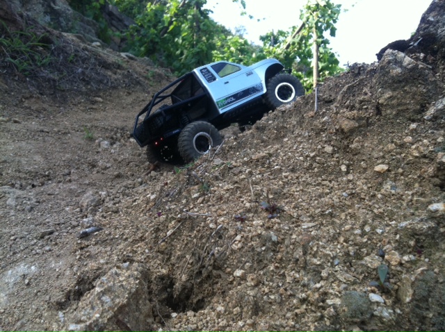

    D'autres photos :
    Là, j'ai suivi la corniche, bien raide !!
    RC ADVENTUUUUUREEE !!! :yes3:

    donc pour éviter les tonneaux faut lester tes roues
    si tu as pas des jantes bead lock
    tu peux utiliser des lests auto collant qu'on utilise
    pour équilibrer les jantes alu ech 1 des tutues ech 1 quoi !!! :rir3:
    et les coller à l'intérieur de ta jante , moi j'ai fais ça au début avec les roues de mon wraith
    ça dépanne !!!

    en premier les gens change :
    le servos par un 15 kg mini ( + un bec si possible !!! )
    la barre de direction pour une barre alu
    les jantes et/ou alourdissent en mettant des lests ( + à l'avant qu'à l'arrière ... )
    et si ils ont un 20T le remplace par un 55T pour avoir plus de couple
    en réalité j'ai du mal à ne pas te dire ... change " tout " !!!!!!!!!!!!!!!!!!!! :mdr3:
    je déconne because je suis un malade des options mais surtout pour fiabiliser
    mes RC mais sinon je déteste surtout mettre une vis acier dans un taraudage plastoc
    donc forcément je change pas mal de chose !!!

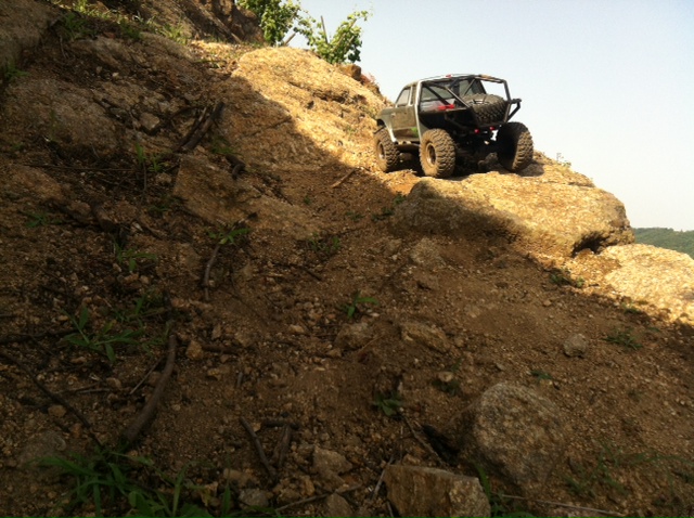

    Bel achat, le SCX10 est top de base mais nécessite tout même quelques modifs certaines coutent quasiment rien.
    Le truc à faire de suite pour éviter les tonneaux c'est de déplacer la batterie vers le moteurs et mettre l'étro à la place de la batterie comme ça (2 chutes d'alu)
    Ensuite tu lestes les roues, 200gr pour l'avant et 185gr pour l'arrière (pneus et jantes compris) le kit link que tu peux faire avec de la tige fileté M3 et tube alu et un servo 20kg bref avec tout ça ton SCX10 sera nickel :yeah3:
    Hésite pas à regarder les autres châssis et comme le dit vidou celui de cyma à seulement ces modifs et un combo eZrun 32T et il passe partout.
    Une dernière chose concernant le moteur si tu dois le changer, prends un 35T ou 45T pas plus et en fonction de ça peut un autre vario plus pointu :wink3:
