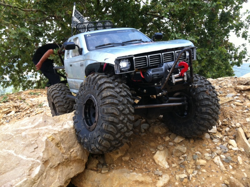

    Bouhouhouh :beer3: j'en ai marre :grrr3: !!!
    J'ai deux vis btr sans tête qui ont foirée. Il n'y a plus de pan, c'est tout rond... :bobo3:
    J'ai mis trop de frein filet penant la BiG et voilà maintenant c'est la cagagne !!
    J'ai chauffé au fer pour faire fondre le frein filet bleu, j'ai percé bien profond mais ça veut pas se barrer. Taper ensuite avec une pointe...
    Du coup je continue de perçer et bing !! C'est le foret qui casse :nnotd3: !!
    C'était un foret métal de marque Dremel...
    Faut dire que après avoir essayer le dremel, puis la perceuse à batterie, je l'avais monté sur ma grosse Hitachi à percussion :jecpa3: .... Au bout d'un moment ben crac !!!
    Bref je pense que le métal de la vis est fondu avec tout l'ensemble, car j'ai bien pris tout le filet...
    Je vais quand même pas devoir changer tout un pont et une transmission :cryi3:
    Ça fait un moment que je galère, si quelqu'un avait un tuyau ou un peu de C4 pour que je fasse sauté tout ce bazard :bobo3:

    hello !!!
    je me souviens pas trop mais si la vis ne traverse ou pas l'axe de ton pont ,
    mais moi j'ai pris :
    une disqueuse avec un disque aussi large que le diamètre de ta vis
    et zou , foutu pour foutu , pété pour pété , tu meule jusqu'à l'axe , je dis bien jusqu'à l'axe ,
    mais pas trop !!! :wink3:
    enfin moi c'est ce que j'ai fait quand ça m'est arrivé et hop ... :brico3:

    Ouaip, j'ai déjà bien forer...
    Je vais essayer la disqueuse mais là il va falloir que je démonte tout :elamar3: !!!

    C'est bon, les vis on cédés en persévérant :yes3: :zunt3: !!!
    Le frein filet des cardans junfac sèche et je vous fait un petit compte rendu :wink3: !
