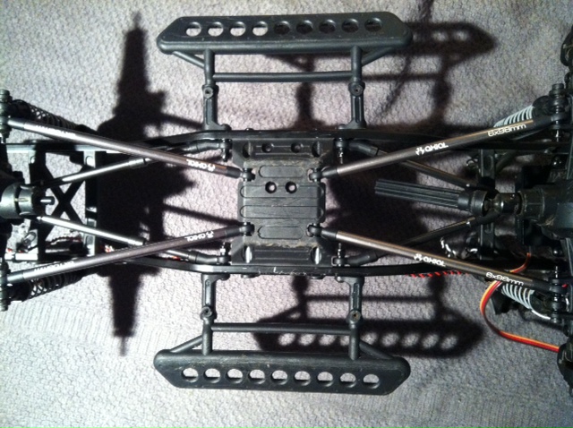

    Et voilà,
    Après m'être bien cassé la tête et bousiller les doigts les links alu ont fini par être montés !!
    Ouf, j'ai bien cru que je ne me coucherais jamais !!

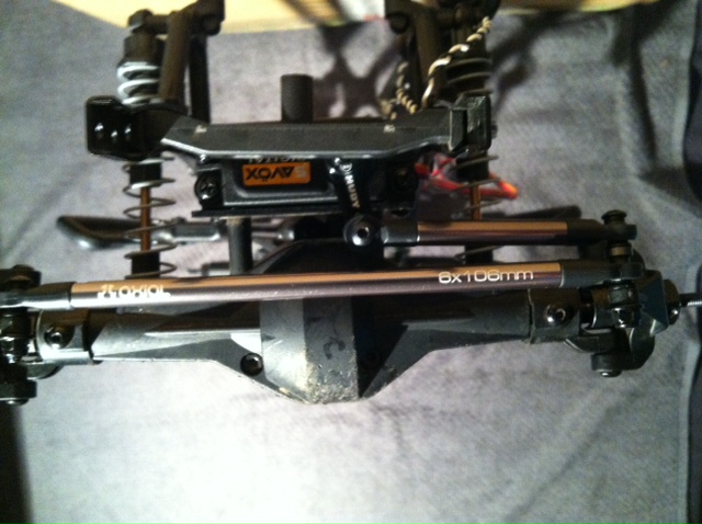

    Servo Savöx 20kg avec palonnier alu montés aussi au passage ;)
    Lorsque j'ai voulu dévisser les tout petits filetages des arbres de transmission avec la mini clé allen, l'un était près à tomber et est venu tout seul :inkoi3: :inkoi3: :inkoi3: !!!
    L'autre n'a pas voulu venir au contraire et la tête du filetage est maintenant foiré (la clé allen tourne dans le vide ou presque :grrr3: :grrr3: ).
    Du coup => super glue pour le foiré
    => vernis à ongle qui pue sur le fuyard
    :mdr3:
    Mugen38, pour info, les barres de direction alu étaient bien fournies avec le kit :
    Et celles du Wraith positionnées à blanc sont pour moi deux fois trop grande :inkoi3: !!
