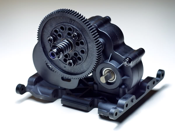

  11. mugen38
    Re: Mon SCX Honcho !!
    c'est la " roue " avec le ressort sur l'axe de ta sortie de boite de transfert
    une sorte d'embrayage quoi !!!
    :tadaa3:
  12. hanjin-san
    Non c'est le slipper, le "glisseur" :wink3:
  13. mugen38
    oui et cela sert un "peu" heiiinnn d'embrayage
    entre ton moteur et ta boite de transfert centrale !!!
    vi vi vi voilà voilà !!! :read3:
    :tadaa3:

  15. mugen38
    c'est ça :
    monté ça donne ça sur ton scx10 :
    ça y est tu le vois ???????!!!!!!!!!!!!!!!! :mad3:
    resserre l'écrou qui est devant le ressort ... il ne doit être pas assez serré !!! :wink3:
    tu vois la partie en rouge c'est un " patin " qui , si ton système n'est pas assez serré ,
    peut patiner , bon pour un " patin " c'est normal me diras tu ... mais pas là !!!!!!!!!!! :rentr3:
    :tadaa3:
