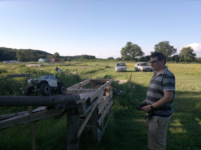

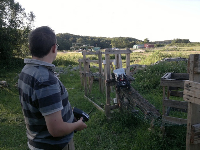

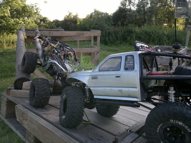

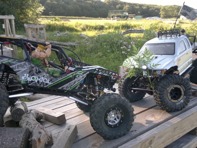

  3. mugen38
    Re: Mon SCX Honcho !!

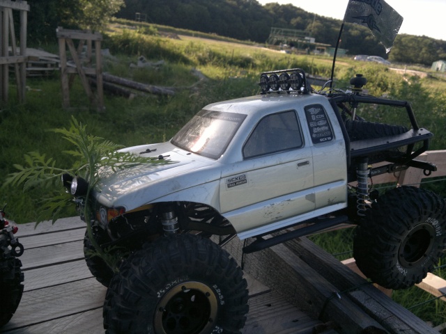

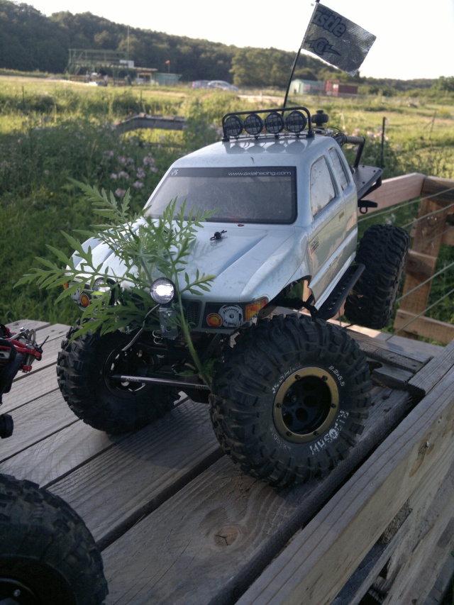

    pitit souvenir de notre après midi de :brico3:
    donc après l'effort le réconfort donc après :brico3: le " roulage " d'essai :
    rencontre entre mugen38 et teddy enfin entre leurs scales heiiinnnnnnnnn
    y fûme quoi là ????!!!!!!!!!
    c'est y pas des ... paquerettes ... à la place du treuil ???????!!!!!!!!!!!!!!!!! :mdr3:
    ha non je " m'est " gourré ... :blerp3:
    des pissenlits pit être ???!!!!!!!! :mad3:
    bon ... pô grave ... allez > on s'attaque au parcours made in mugen38 :
    même pô peur le teddy :
    sinon bon après midi et teddy est repartit avec la force en lui !!! :yeah3:
    t'cho teddy !!! :zunt3:

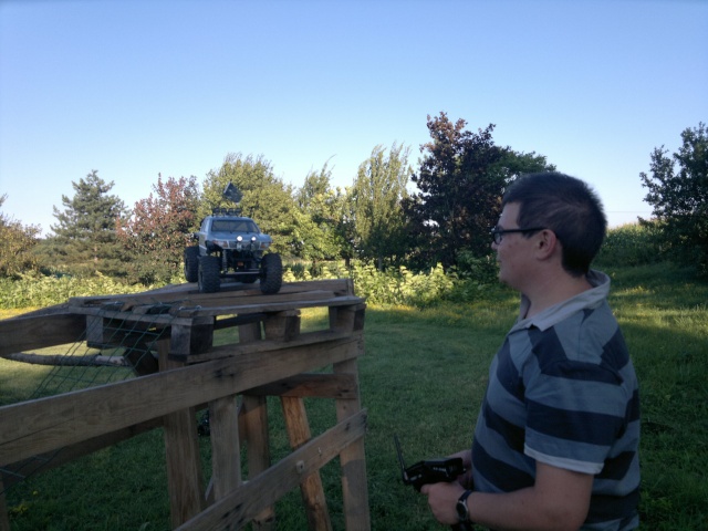

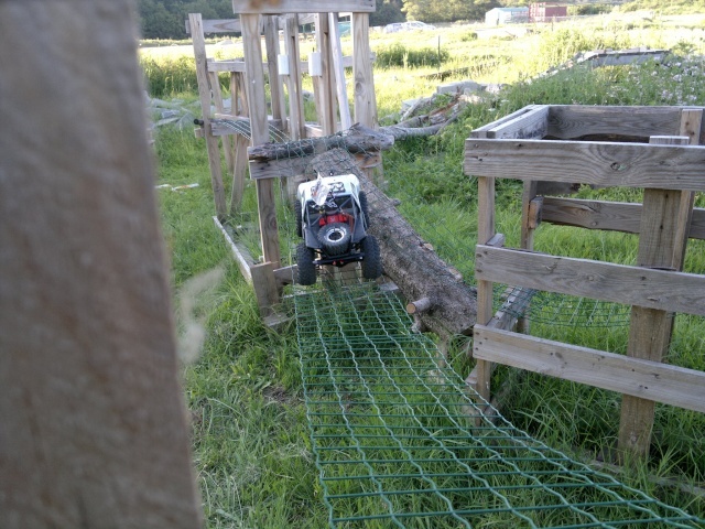

  5. Teddy
    Super après-midi :wink3: !!!
    Merci mugen, grâce à toi le Honcho Stadium est maintenant équipé du Bec Castle, fini les coupures de courant !
    Et on va enfin pouvoir tourner en Lipo :yes3: !!
    Et oui, j'ai désherbé un peu ton terrain :mdr3: !!!
    Un bout d'ambroisie en moins :yesd3: !
    J'ai pas de pare-choc à l'avant pour l'instant...
    Mais tout devrait être prêt pour la BiG, avec ces tites manilles et méga treuil :yes3: !!
    Petit bémol dans la session de l'aprèm :
    - Lipo 2s 5500 mah vidée en 20 min
    - toujours cette odeur de plastique cramé accompagné ou non de fumée blanche lorsque je force contre un obstacle...
    J'essaye donc d'avoir un second moteur pour la BiG, desfois que cela vienne de là.
    En tous cas, parcours bien sympa :yeah3: !
    C'est agréable de voir évoluer le châssis à hauteur d'oeil.
    Tu as vu vidou? On voit ma 900 au fond ;) !
