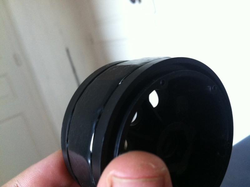

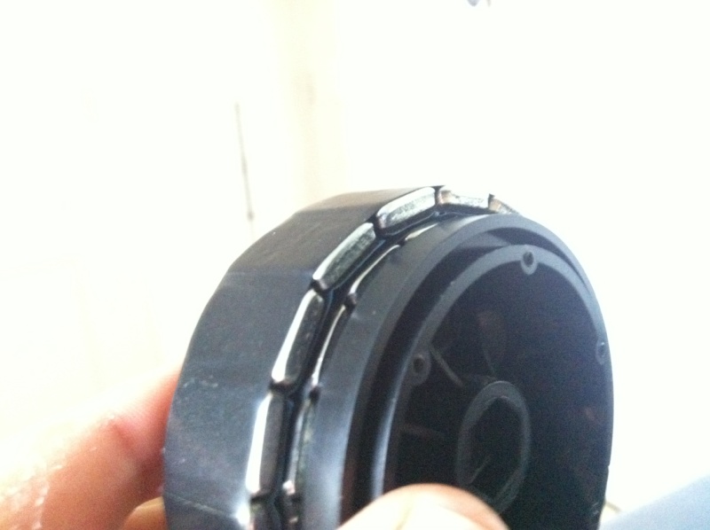

    Et là, aïe, aïe, aïe... :bobo3: C'est là que j'ai besoins de vos avis et expérience...
    Jantes avec une bague, au poil, les lestes se logent dans la gorge et tout est bien à raz. (montage déjà en place)
    On voit la bague de plombs au milieu, j'ai laissé les scotch noir qui les tiens dessus.
    Mais dès que j'enfile la seconde bague, bien sûr ça dépasse :tadaa3: !! (montage à blanc)
    En plus de risqué de se barrer rapidement, cela doit gêner pour la bonne déformation de la mousse, pour que cela épouse bien la forme du caillou. Et en s'appuyant dessus, cette seconde bague risque de se faire la malle :confused3: !!
    Du coup, je me suis dis, pas grave, je vais mettre des poids à l'intérieur de la jante.
    Seulement les plombs ont une forme plate, et une jante c'est rond ! en plus je ne peux faire rentrer correctement que 6 plombs...
    Je pourrais aussi enlever les lests à l'arrière mais alors là, see you soon dans les dévers :mad3: !!
    Arrh j'aime pas les compromis !!! :mdr3:
    Bref, je ne sais pas quoi faire :roll3: Help !!

  18. vidou07
    le coup de j'appuie sur le capot, ça le fait à tout le monde :rir3: :rir3: :rir3:
    moi j'aurais plutôt viré les lest arrières :jecpa3:
    ça permettrais que ton train arrière suive mieux l'avant
    je reste persuadé que light is right, après ce que j'en dis :mdr3: :mdr3: :mdr3:
    sachant (je l'ai vécu sur mon berg) que chaque tonneau un peu trop important te coutera un demi arbre avant
    en effet le poids de roues te tordra le demi cardan sur lequel ta roue est fixée
    par contre la meilleure école reste le test :yesintel3: :yesintel3: :yesintel3:

    Les cardans junfac sont pas mal à condition de ne pas oublier le frein filet sur les visseries :mdr3:
    mes roues avant sont lesté à 210gr pneus compris et à l'arrière 193gr et ça va pas mal :wink3:
  20. Teddy
    Oui, vous avez raison, autant équilibrer en enlevant du poids qu'en rajoutant. ;)
    Du coup, je vais juste enlever un plomb sur deux à l'arrière.
    Comme ça je serais un peu plus lourd devant et j'assurerais toujours un peu en dévers (rapport au surplus de hauteur de mes boudins)!
    Ça me fera 267gr à l'avant et 227gr à l'arrière par roue complète.
    Poids de la roue complète non lestée : 187gr.
    :tadaa3:
