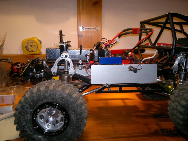

  16. mugen38
    Re: mon SCX-10 TUNDRA à mooooOOOoooooaaaaa ... vidéo page 16

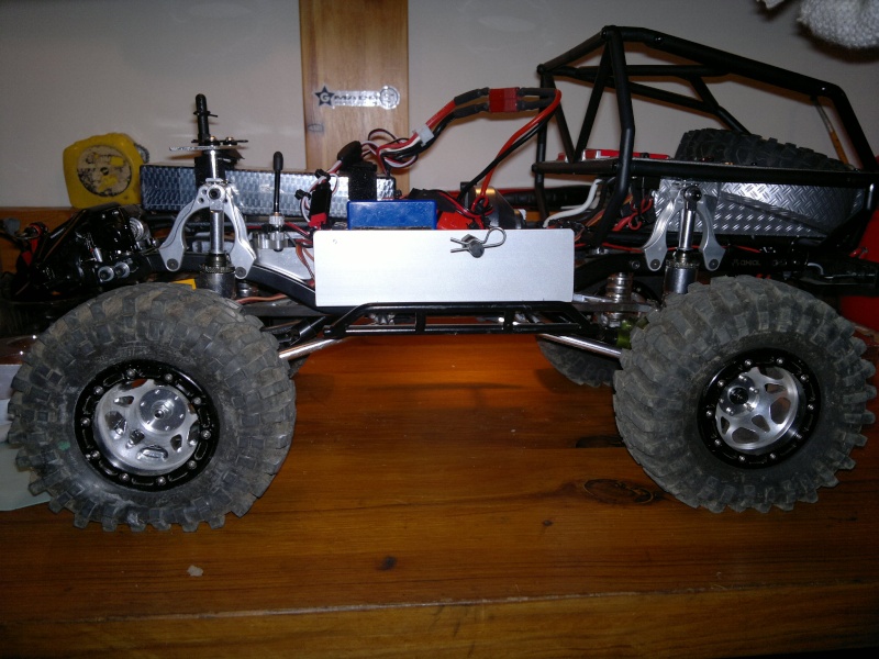

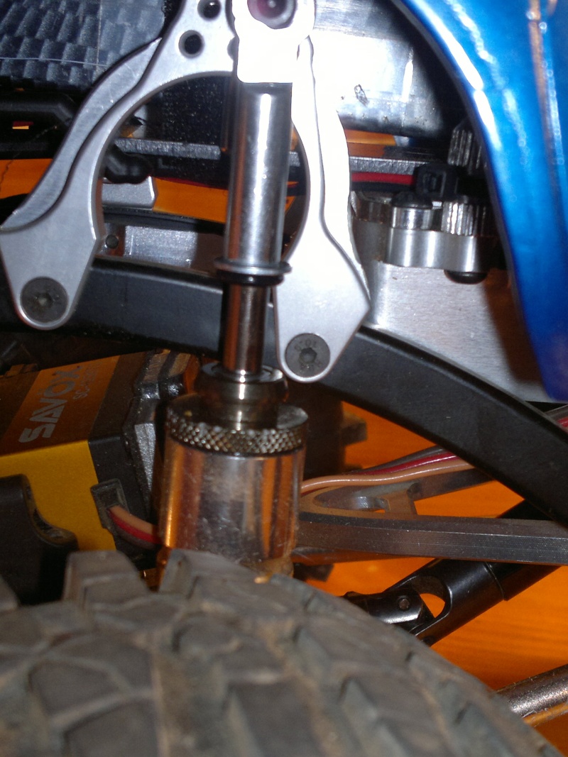

    ce qui a changé depuis hier :
    essai avec des amortos en droop , les mêmes que sur mon wraith mais en droop :
    avec cette config :
    huile viscosité de 150 à l'avant et à l'arrière
    ressort jaune à l'avant et à l'arrière
    piston 3 trous à l'avant
    piston 2 trous à l'arrière
    chapes longues
    et hop !!! :tadaa3:

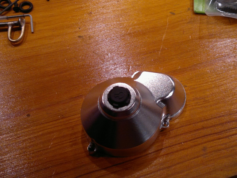

    mise en place d'une rondelle et d'un joint thorique pour adoucisseur le retour au neutre :
    j'ai également remis la benne arrière dans sa position d'origine ( au plus bas ... )

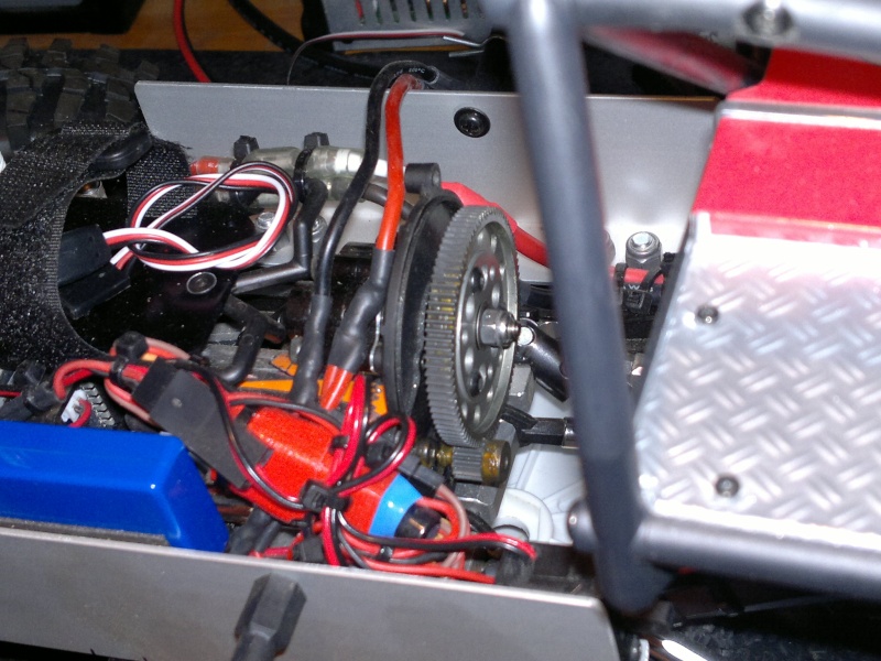

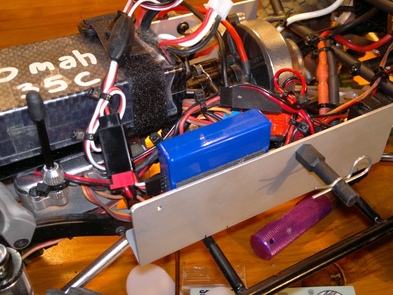

    j'ai collé au double face le vario sous la benne :
    j'ai placé l'inter M/A de cette façon :
    la position de la batterie est haute mais je m'en sors pas trop mal non ??!!!
    la centrale nicliaire :rir3: :

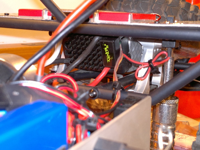

    toujours progétée par ça :
    bien pratique mes équerres alu pour tenir le boitier ( en bleu sur la photo !!! ) de gestion des leds :

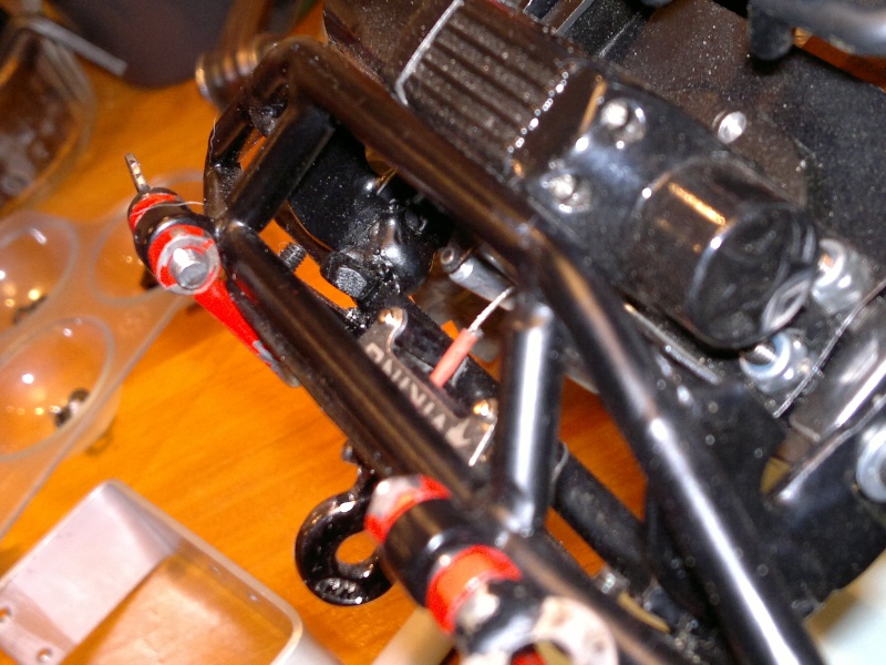

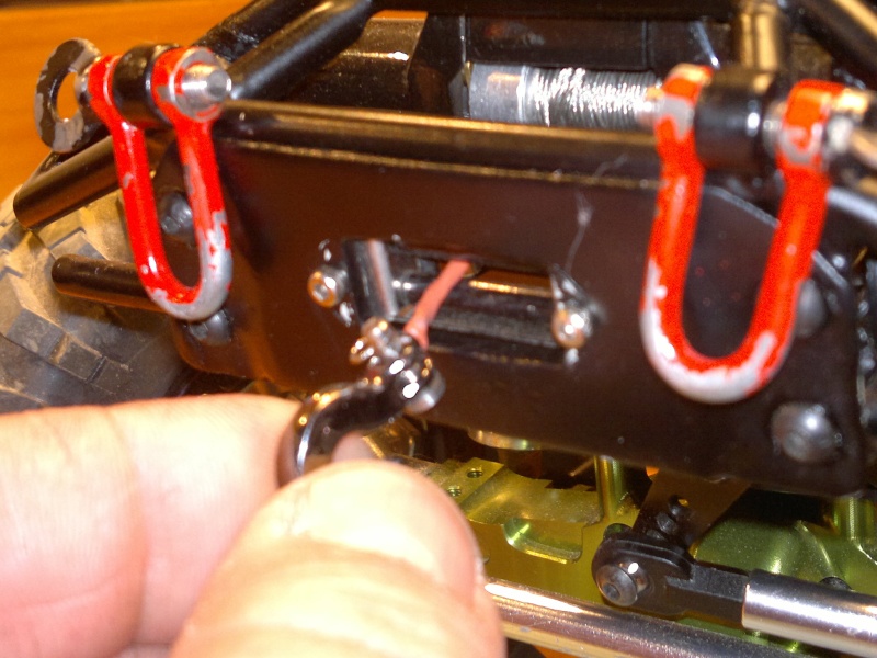

    le bidouillage pour le cable du treuil :
    j'ai mis un 2ème guide ( placé derrière la face du pare-choc !!! ):

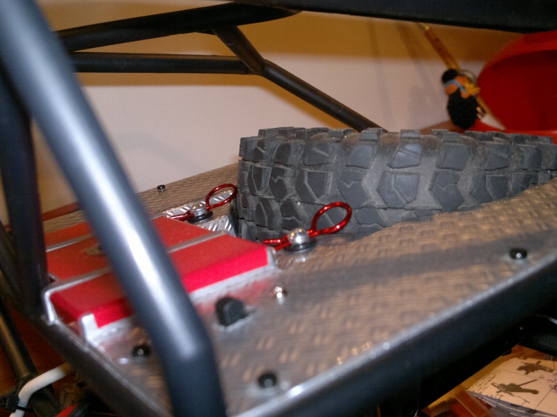

    le détail qui tue ... une roue de secours avec jante 1.9 ... alu !!!

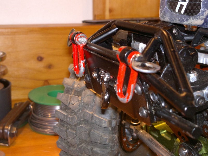

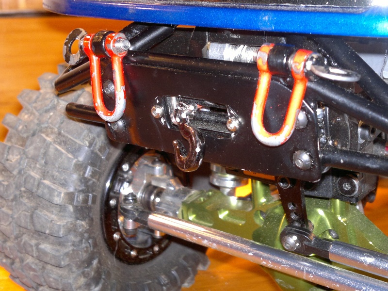

    et j'ai mis 2 manilles home made ( de moi-même !!! ) devant :
    alors de cette façon , j'accroche moi les obstacles ce qui le rends plus agréable à utiliser !!!
    ha j'oubliais , je pense que je vais pas utiliser le rool cage que j'avais fabriqué , because , trop de contraintes à mon goût , et pis , quelques rayures ne lui feront pas de mal !!! :mdr3: :rir3:
    pour info les vidéos ont été faites sur le parcours du MCC de Chavanoz ... mon club TT etc !!! :yes3:
    :tadaa3:
