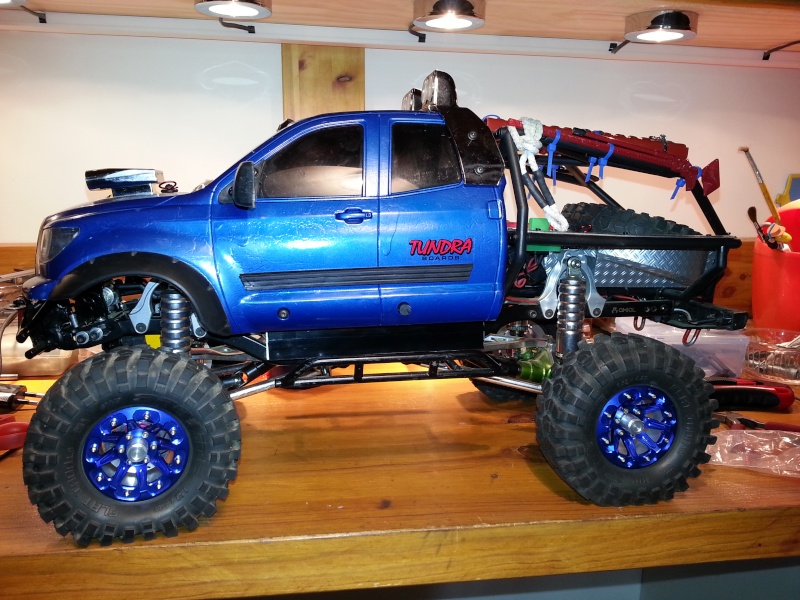

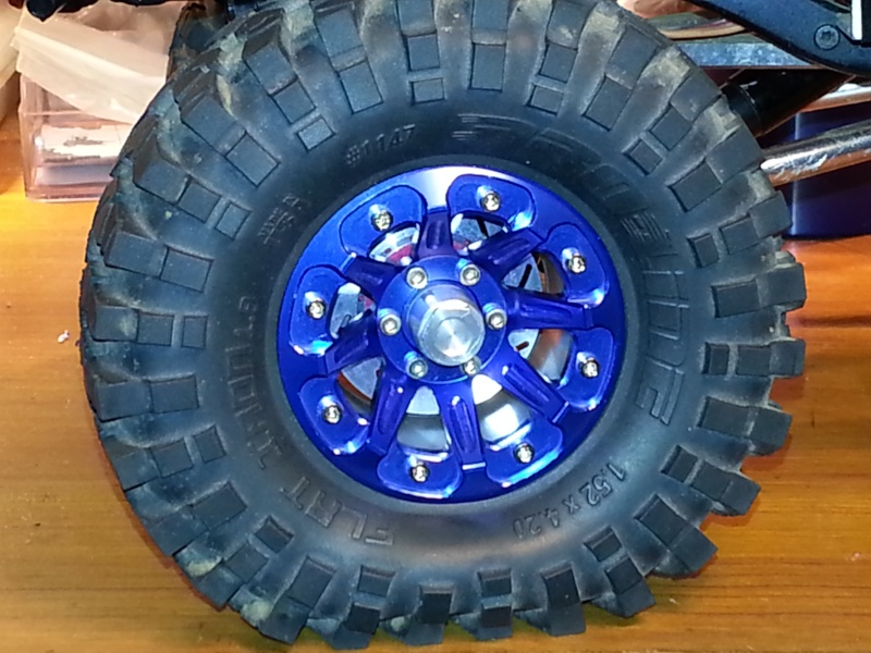

    des news de mes :brico3: !!! :inkoi3:
    changement des roues ... pour des INTEGY en alu ... normal !!! :ang3:
    les voilà :
    en bleu c'est mieux ... non !!!?? :blerp3:
    rajout de cache-écrous alu ( JUNFAC ... je crois ???!!! )
    rajout de disques de freins ventilés ... mouiiii ... je sais >>>>>>>>>>>>> :mad3:
    et maintenant je vais attaquer à la fixation de la mini-cam ... :wink3:
    donc ... @++ :tadaa3:

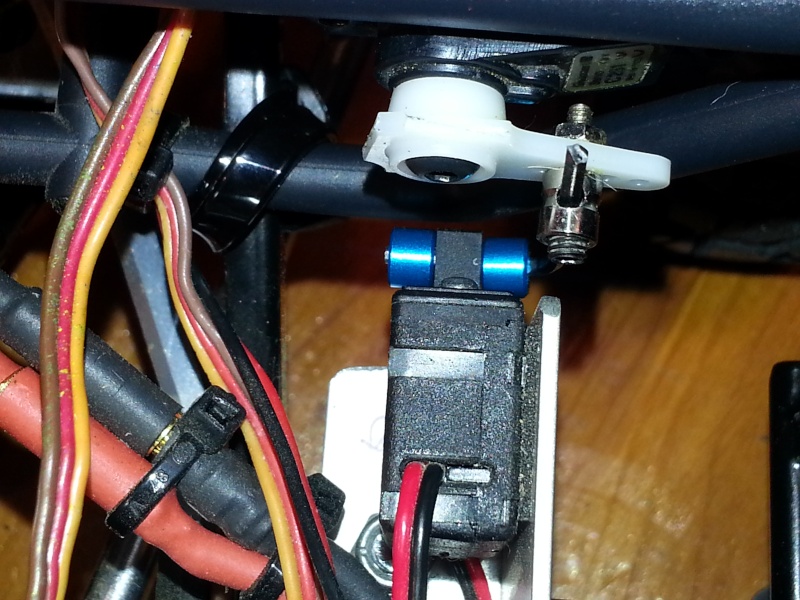

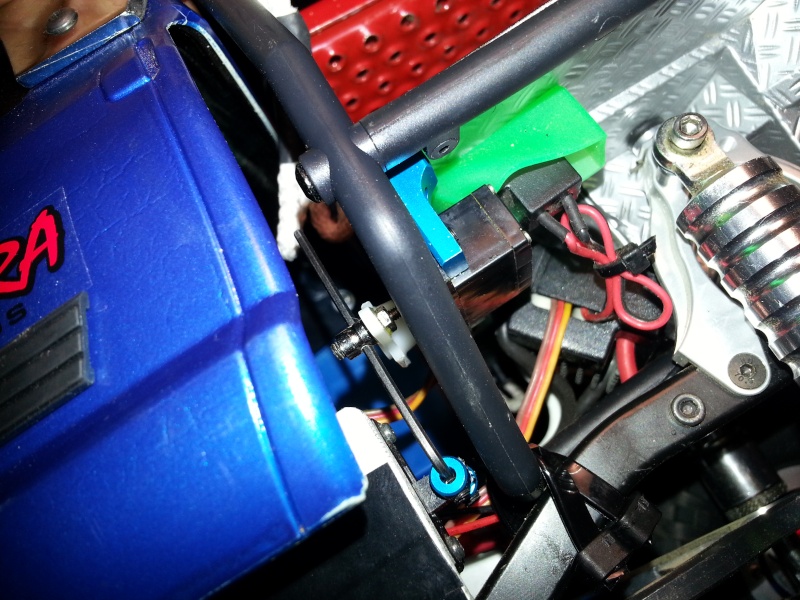

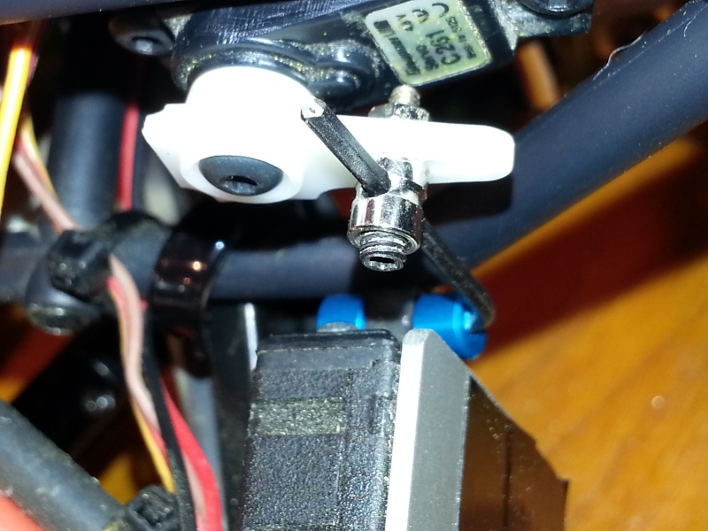

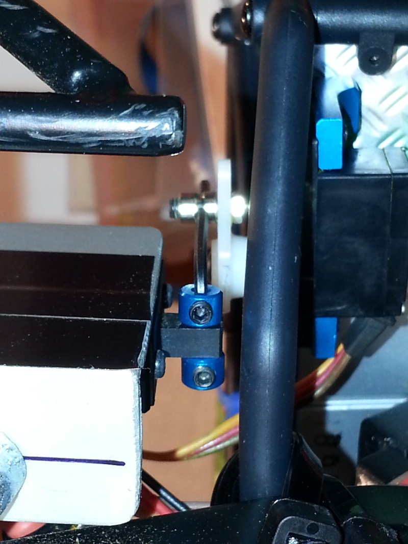

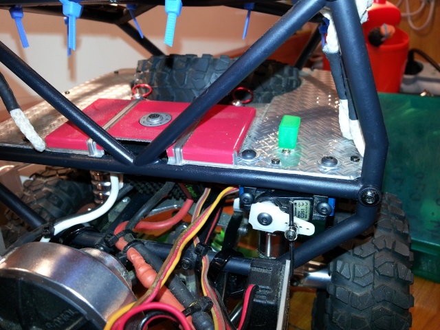

    finalement je me suis attelé à faire un allumage de mes leds à distance :
    j'ai enlevé la cabine pour mieux vous montrer le système employé :
    j'ai mis 2 arrêts de cable pour maintenir en place le bouton de l'interrupteur :
    je n'ai eu besoin que :
    1x mini servos
    1x palonnier
    1x clé alen 1.5
    2x arrêts de cable
    2x supports de servo
    et hop , je monte le tout , je régle ma course avec la fonction EPA de la voie 3 et boum la éclaire !!!
    en fait le but était " juste " de faire monter ou descendre le bouton de mon interrupteur déjà en place ... :tadaa3:
    par contre le réglage de la course doit être réglé vraiment aux petits oignons !!! :read3:
    @++ :wink3:
    PS : une vidéo arrive bientôt pour vous montrer le résultat ... :wink3:
    :tadaa3:
